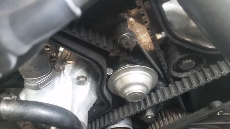

Tym razem coś z HORROR STORY.
Od jakiegoś czasu - w sumie to od forumowego wypadu na mazury coś zaczęło "świstać" w okolicach rozrządu.
Rozrząd był zmieniany w 2016r.
Podejrzenie padło na rolkę napinacza. W zeszłym tygodniu, lokalny mechanik rolkę zmienił bo pracowała kiepsko i nastraszył mnie, że są jakieś luzy w rozrządzie - całości nie rozkładał bo się bał. Co więcej robił i gdzie zaglądał nie wiem - dowiem się w poniedziałek. "Świstać" nie przestało.
Dzisiaj po wczorajszym Cult Cars Meeting, posłuchałem, popatrzyłem - padło na pompę od wspomagania - zdjąłem pasek .... nada śwista.
No to co z ciekawości zdjąłem obudowę rozrządu. Mimo że mechanikiem nie jestem, nie mam kanału, podnośnika itd. okazało się to czynnością prostą ale wymagało trochę gimnastyki.
To co ujrzałem prezentuję na zdjęciach:
UWAGA!!! TYLKO DLA LUDZI O MOCNYCH NERWACH. Oglądasz na własne ryzyko.

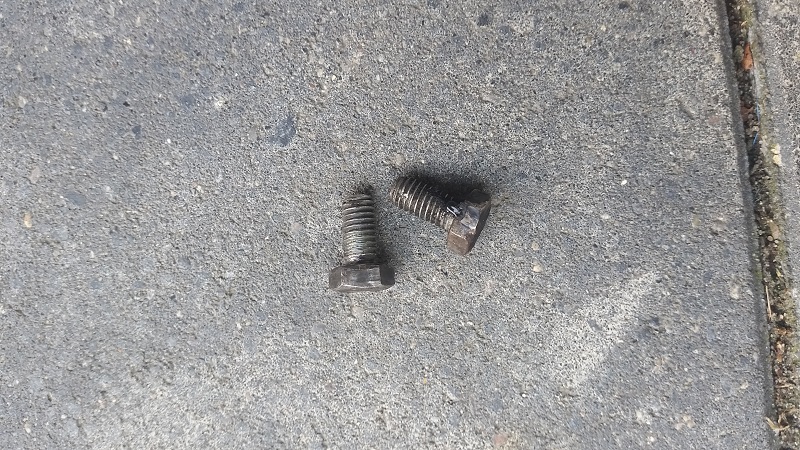

Śrubka nr1, i konkurs zgadnij gdzie?

śrubka nr 2

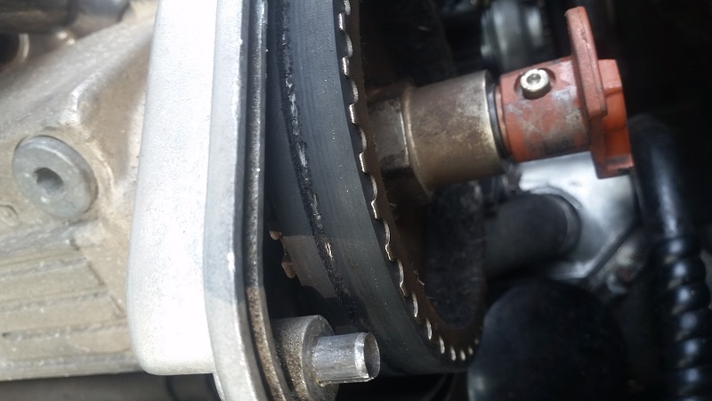

pasek smiley

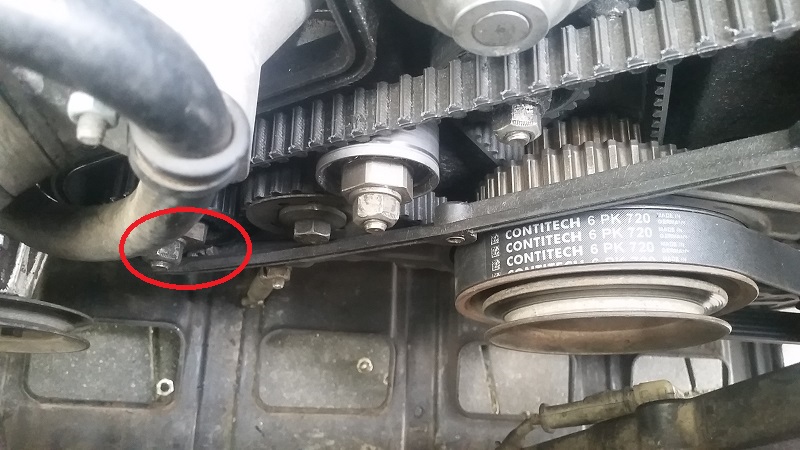

i winowajca już wyjęty

i teraz pytanie za 100pkt. z czego mogły wypaść te śrubki. wyglądają identycznie jak te od obudowy rozrządu (na klucz nr 10).
Zanim wejdzie nowy pasek, muszę 3 x sprawdzić czy czasem się historia nie powtórzy lub czy nie odpadnie coś innego.

Krzysiek masz chłopie farta że to odkryłeś ... mogło być dramatycznie tragicznie ... Długi ma rację - laweta i wymiana paska na nowy, ja bym nie ryzykował mimo, że kilka km wytrzymało to może w każdej chwili strzelić ...

Pasek zamawiam i będziemy grzebać.
Generalnie odkręciły się śruby mocujące tylną obudowę plastikową obudowy rozrządu. Podejrzewam, że się odkręcały same od drgań już przez jakiś czas i własnie wczoraj coś puk ło/stukło i wypadły. Dobrze, że było blisko smiley
Nie do końca więc wina mechanika - no może tylko to że były źle/słabo dokręcone. Inna sprawa, że jak sprawdzali rozrząd to nikt nie przyjrzał się dobrze i zrobi l to po łepkach. Pasek wyglądał na nowy, naciągnięte to jest ok.

Rozumiem że chodzi ci o 2 śruby z samej góry - trzymające plastikowoą obudowę do aluminiowej koła wałka rozrządu? Wkręć je na niebieski Loctite, będziesz miał pewność że nie odkęcą się znowu. Chociaż faktycznie to dosyć niespotykane żeby same wypadły. Ktoś nie przyłożył się do montażu albo otwory mają zerwany gwint? Dobrze jest też przykręcać nakrętki mocujące ślizg paska nad pompą wody na Loctite, pomimo tego że są samokontrujące.
