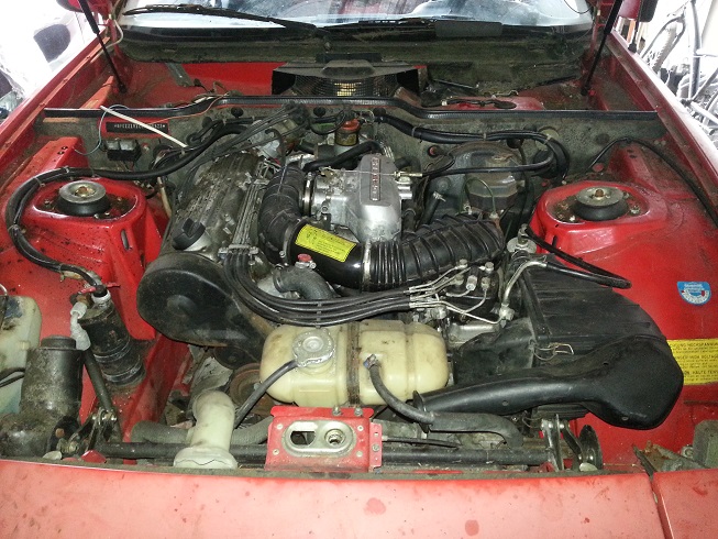

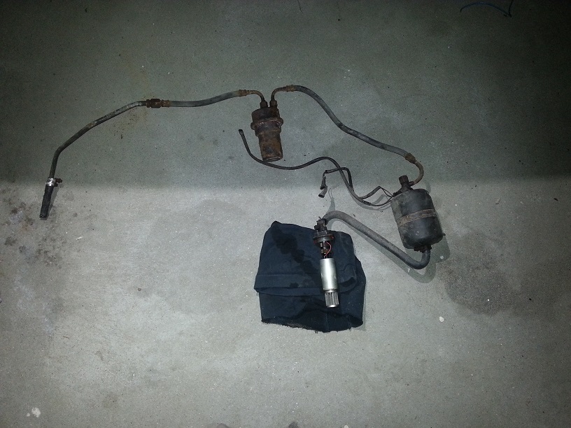

W sobotę/niedzielę w wolnych chwilach próbowałem wskrzesić "szwajcara" chyba po 12 latachsmiley
Nowa pompa paliwa była założona już wcześniej - jednak okazało się że stoi i nie chce się ruszyć, pompa wstępna w zbiorniku też wyzionęła ducha.
Udało się zaadaptować zestaw naprawczy (pompa od 944)
Teraz dwie pompy działają + nowy przekaźnik, paliwo dochodzi do rozdzielacza (został rozruszany tłoczek), jednak paliwo nie dochodzi do wtrysków.
Iskra jest, po wstrzyknięciu paliwa strzykawką przez zdemontowane wtryski zagadał na chwilęsmiley
Podmiana rozdzielacza na inny nie pomogła (tłoczek stoi) - namoczyłem i poczekam.
Mam jeszcze jeden w 100% sprawy, ale jego montaż to ostateczność.
Ewentualnie jeszcze same wtryski do sprawdzenia, ale wątpię aby wszystkie stały.
W tygodniu spróbuję zamontować ten namoczony rozdzielacz, jak nie pomoże to ten sprawny.
Czyli pierwsze podejście: wymienione dwie pompy paliwa (nie działały) + uszkodzony przekaźnik paliwa, zastany tłoczek w rozdzielaczu (udał się go ruszyć), ale prawdopodobnie membrana w środku skorodowała, iskra jest.
Pierwsze podejście - 1:0 dla niego, ale i tak lubię tego uparciuchasmiley

Wymiana samego rozdzielacza paliwa nie pomógła. Tarcza przepływomierza miała troche luzu - doczytałem, że po wymianie rozdzielacza trzeba "dopasować" przepływomierz i rozdzielacz. Samochod odpalił, ale trzeba bylo korygować recznie tarczę przepływomierza i przepustnice. Aby uniknac zabawy założyłem przepływomierz od tego rozdzielacza. Okazalo się teź że wtryskiwacz rozruchowy nie działa. Po uruchomieniu piatego wtrysku i wymianie całego rozdzielacza wreszcie normalnie odpalił i normalnie pracuje. Potrzebna jeszcze regulacja.
Teraz wymiana płynów, filtrów i elementów zaplonu na nowe oraz hamulce do weryfikacji - nowe przewody, przednie zaciski z klockami i tarczami oraz tył do weryfikacji - ręczny działa.
Silowniki maski i klapy wymienione.

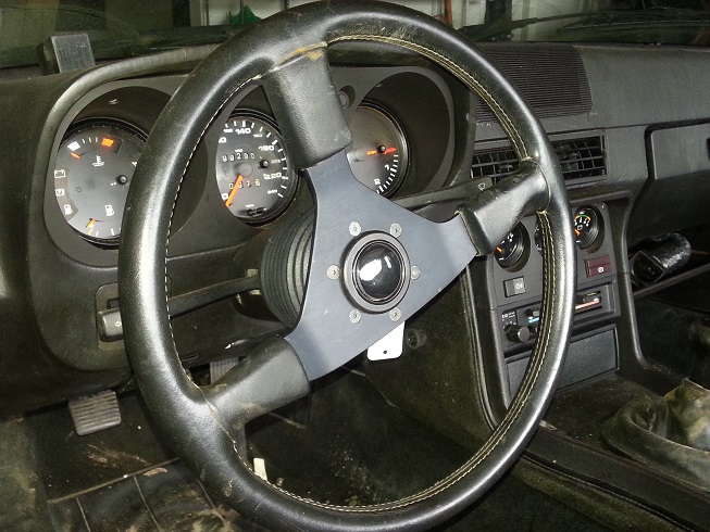

kierownica

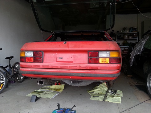

tył

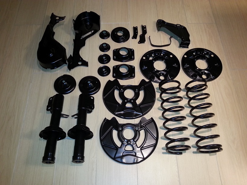

coś tam pomału się dzieje
