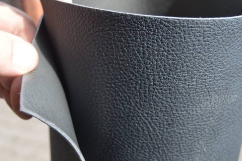

Kecaj możesz dać zdjęcie tego skaju do desek jak wygląda z jednej i drugiej strony ;-)

http://www.pomniejszacz.pl/zdjecie/624629-skaj.jpg
kecaj73 dodał/a następującą grafikę:

Naciąga się jak guma do majtek w dwóch kierunkach ? po podgrzaniu opalarką ?

tak, jak durex
gdzieś na yt jest film ale nie mam czasu szukać

Jak mi nie wyjdzie z tym skajem co go nabyłem, wypróbuję taki jak na zdjęciu.

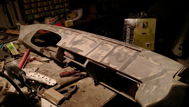

Zrobiłem sobie przy okazji rzeźby przy desce całkiem piękny manicure.
W każdym razie - tak wygląda decha w stanie, z którego jestem niemal prawie odrobinę zadowolony. Dopadła mnie jednak klątwa Murphy'ego: "Jeżeli udoskonalasz coś dostatecznie długo, na pewno to zepsujesz" ...

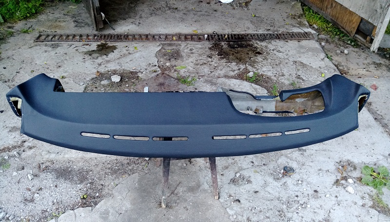

Idealnie nie jest, ale w porównaniu z tym, co było... smiley
Nawet nie pytajcie, ile nam to zajęło czasu, ile prób i błędów.

Dodane dnia 27-06-2017 23:36
No nie, nie jest erste klasse, to najlepsze zdjęcie tylko. Tak, jak mówię - oboje z Natalią stwierdziliśmy, że wygląda git, bo nasze małe faile uda się zakryć innymi elementami. I tak, wnioski
Po 1. Skaj musi być dobry, a ten, który kupiliśmy - nie był dobry. Na materiałowej podszewce nie chciał się dobrze rozciągać - będę na innych detalach testował inne skaje, zobaczymy jak one zareagują...
Po 2. KLEJ. Klejem, który był dedykowany do nanoszenia pędzlem po prostu nie dało się tego zrobić - zaczynał się sam do siebie lepiej kleić, niż do powierzchni - natychmiast tworzyły się takie kulki i za pierwszym razem musiałem całość zedrzeć - a to kosztuje kilkadziesiąt kolejnych godzin wyrównywania powierzchni.
Po 3. Papier ścierny i spoiwo - tak, jak mówiłem - używałem do wypełniania ubytków środków Wurtha serii Replast do naprawiania plastików - i jestem bardzo z nich zadowolony - jest elastyczne i się gąbki trzyma. Minusem jest to, że każdy papier o gradacji większej niż 240 będzie lepiej "żarł" gąbkę, niż to spoiwo. Rezultat - góry i doły ( nawet jak się jedzie z papierem na kostce albo innym podłużnym przyrządzie ) , nakładanie kolejnych warstw spoiwa, szlifowanie... I tak w kółko.
Słowem - Rendes wcale nie kasuje dużo. Ten know-how ( jaki klej, jaki wypełniacz, jaki skaj, jak obrabiać i na dodatek prawdopodobnie dwóch ogarniętych pracowników do każdego zlecenia ) musi swoje kosztować.
Cośtam jeszcze z Panią Prezes w temacie tapicerek kombinujemy, również z mieszanymi efektami - jak ogarniemy, pokażemy.
Bardzo ciekawe doświadczenie, w mechanicznych sprawach wszystko wydaje się być teraz prostsze smiley

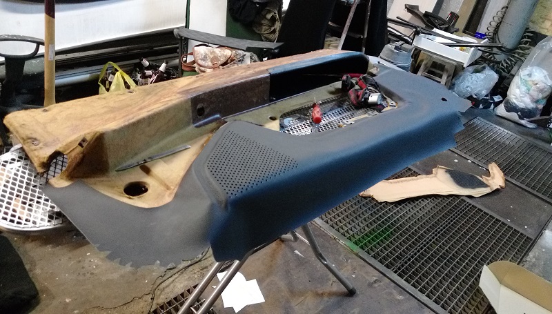

Szybkie spy-photo:
Boczek drzwiowy, z nową pianką made by Natalia ( oryginalną piankę zajechaliśmy bo zabraliśmy się do klejenia bez dobrej analizy oryginału ) smiley

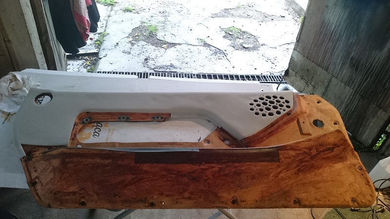

Szybkie spy-photo 2:
Boczek drzwiowy w stanie obecnym ( o 22 stwierdziliśmy, że chyba czas zakończyć tą zabawę ) .
Skaj cięła oraz dziurki wyklepywała oczywiście Pani Prezes, bo ja mam dwie lewe ręce jeżeli chodzi o nożyczki. Miałem raz takie specjalne dla leworęcznych, ale zepsułem. smiley
