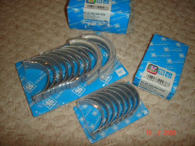

Wczoraj dotarly panewki glowne (rarytasik) od Tomka z transaxle.istore wiec razem z korbowodowymi mam juz komplet. Z nowych czesci do silnika to juz chyba wszystko. Do zalatwienia pozostal blok i wal w nominale.

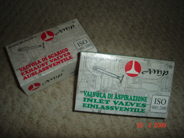

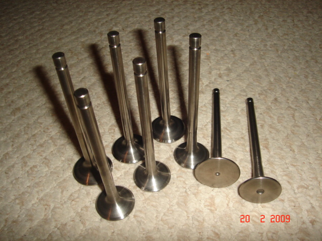

Dzis odebralem zawory od Paradowskich i jestem bardzo pozytywnie zaskoczony. Dorobione wrecz książkowo - trzonek ssacy 8,97mm trzonek wydechowy 8,95mm. Grzybki zaworow zrobione grubiej - doslownie tak jak powinno byc. Zrobione z lepszego materialu i dodatkowo azotowane. Teraz bede sprowadzal prowadnice.
Fotki zaworow:
Edytowane przez michal928 dnia 20-02-2009 22:58
Autor RE: 931 z Raszyna :)
Dodane dnia 20-02-2009 23:00
