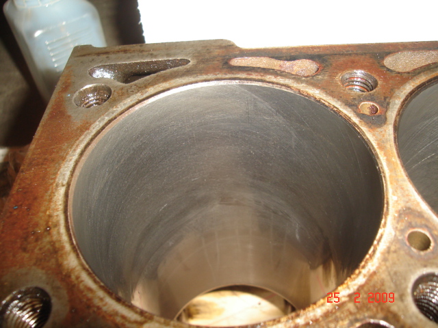

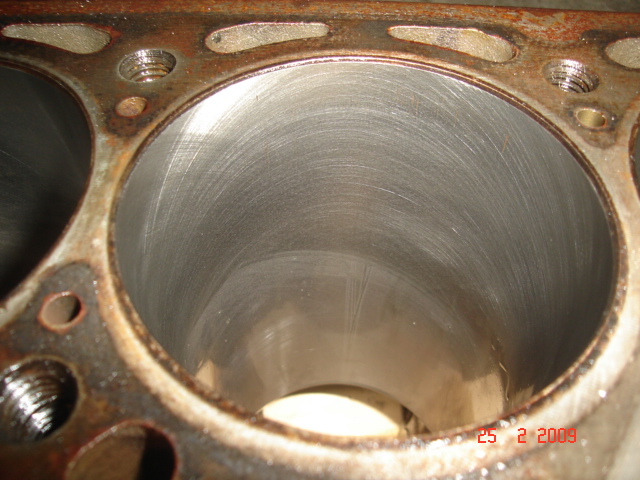

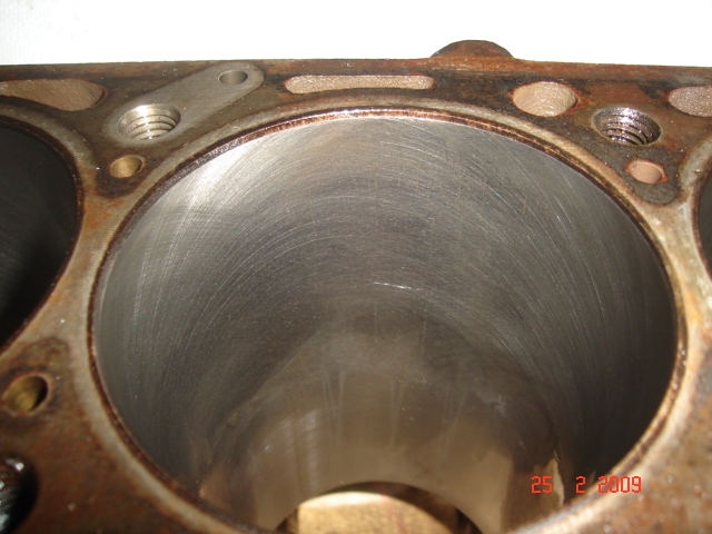

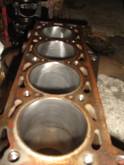

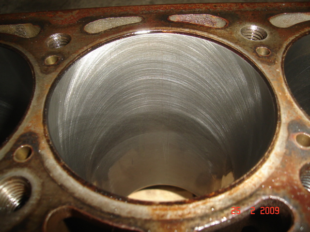

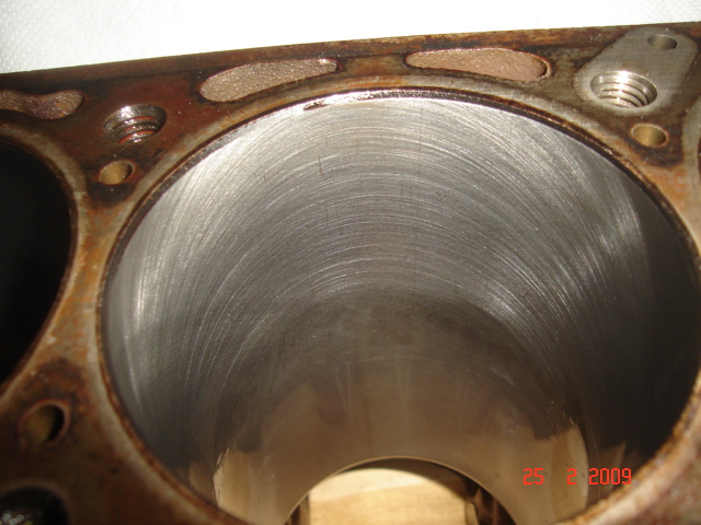

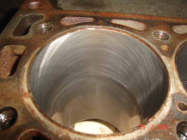

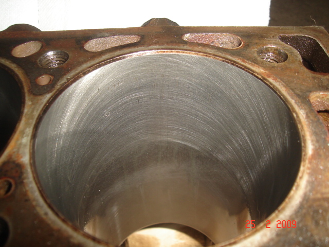

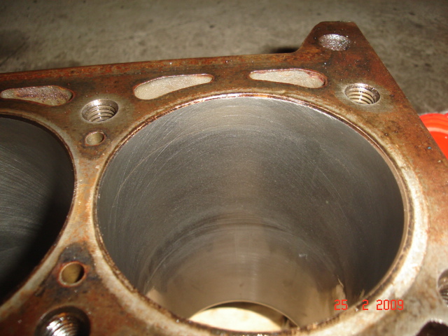

Dzisiaj odebralem blok od szliferzy - wyszedl srednio a nawet mizernie... Bylem namawiany na zrobienie tuleji ale sie nie dalem. Zebrane zostalo ok 0,02mm materialu i niestety posostaly dosc glebokie rysy - nie na calej dlugosci ale szczegolnie w gornej czesci cylindra sa takie zadrapania od jakis cial obcych ktore dostaly sie miedzy cylinder i tlok. Gladz wyszla ladna, cylinder nie ma zadnej owalizacji. Pasowanie cylinder/tlok po pomiarach wyszedl ok 0,1mm wiec dla turbo tak na granicy zuzycia ale nie ma tragedii. Po przymiarce nowych piercieni na ten blok zamek bez zadnego dopilowywania wyszedl 0,25mm wiec idealnie. Jest ryzyko niewielkiego brania oleju przez te rysy jak rowniez ryzyko szybszego zuzycia pierscieni tlokowych - szczegolnie pierwszego kompresyjnego ale wole to od ryzyka spuchniecia wprasowanej tuleji np. podczas jakiejs imprezy - olej mozna zawsze uzupelnic a pierscienie wymienic za 10 lat przy moich przebiegach. Generalnie na upartego mozna zlozyc i tragedii nie bedzie. W sobote prawdopodobnie pojade po jeszcze jeden blok - moze bedzie lepszy.Zalaczam fotki tego przygotowanego:

Autor RE: 931 z Raszyna :)
Dodane dnia 25-02-2009 22:36
cyl 1
Dodane dnia 25-02-2009 22:37
cyl1
cyl 2
Dodane dnia 25-02-2009 22:38
cyl2
Dodane dnia 25-02-2009 22:39
cyl 3
Edytowane przez michal928 dnia 25-02-2009 22:46
cyl3
Dodane dnia 25-02-2009 22:40
cyl 4
Edytowane przez michal928 dnia 25-02-2009 22:45
Dodane dnia 25-02-2009 22:43
cyl4

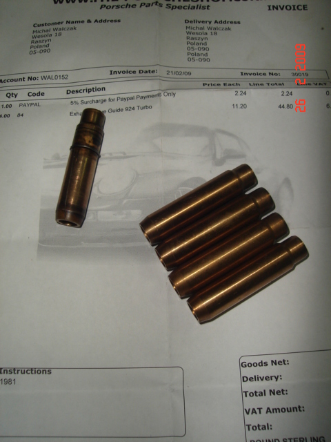

Dzisiaj doszly z anglii prowadnice zaworow wydechowych. Delikatnie inne niz oryginal bo brak rowka na pierscien ustalajacy ale to sie juz zrobi. Po bardzo wnikliwej analizie okazalo sie ze sa bardzo zblizone konstrukcyjnie do prowadnic od wolnossacego - roznia sie tylko 2 lekkimi podtoczeniami. Material jest dokladnie ten sam co w wolnossacym dlugosz bardzo zblizona a cena ok 5x wyzsza. smiley Prowadnice zaworow ssacych do turbo sa juz niestety niedostepne... Mialem je dorabiac w warsztacie ale narodzil sie nowy pomysl. Mianowicie kupie kpl prowadnic zaworow ssacych od wolnossacego i pojde do tokarza aby zrobil mi te delikatne podtoczenia. Cena prowadnic ASO do wolnossacego to ok 28zl + ich obrobka - na pewno nie wyjdzie 100zl za sztuke jak od turbo wstepnie ustalalem w aso a zaleta takiego rozwiazania bedzie dokladnie ten sam material ktory przewidzial producent a ne jakis od gosci ktorzy to dorobia. Gdybym mial taka wiedze to zamiast zaplacic za 4 prowadnice wydechowe 320zl (najtaniej) zaplacilbym za caly komplet z obrobieniem podobna kwote. Zalaczam fotki przyslanych prowadnic wydechowych:

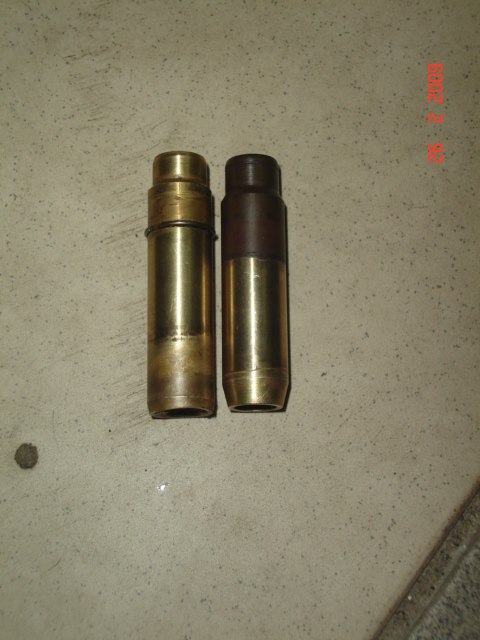

A tutaj roznica pomiedzy prowadnicami ssacymi od turbo (z prawej) a prowadnicami od wolnossacego (z lewej). Wystarczy kosmetyczne podtoczenie bo wszelkie wymiary sa identyczne.

Dodane dnia 27-02-2009 22:52
No i porazka... Sprowadzone prowadnice sa złe i nie nadaja sie do wykozystania w turbo... Przysłali mi prowadnice o sr. zewnetrznej 14.04mm a w turbo takich nie bylo... Prowadnice zdjete z mojej glowicy maja 14.08mm i sa takie jak powinny byc wg katalogu. Te ktore przyszly sa za luzne, prawie luzno wchodza w glowice i wlozenie ich grozilo by wysunieciem podczas pracy a to jest juz grozne. Napisałem maila do "porscheshop" ze przyslali mi zle i chce zwrotu pieniedzy - zobaczymy jak sie do tego ustosunkuja. Zamowilem w ASO prowadnice nadwymiarowe od 924 do obrobki by wytoczyli mi z nich takie jak potrzebuje (sa wieksze) - praktycznie wzialem je na material bo znow czekanie na reakcje anglikow, wysylka i prawdopodobienstwo ze innych nie maja sklonila mnie do takiego ruchu. Ciekawe czy porscheshop przyzna sie do bledu.
