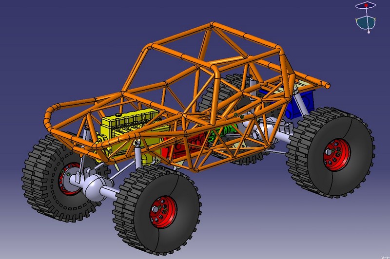

Zacząłem dyskusje o klatce bo aktualnie sam projektuję "potworka" Ma być to rama przestrzenna wozu terenowego przystosowana do układu napędowego z jeepa cherokee/wrangler. Na razie robota odbywa sie w sferze wirtualnej, bo ciągle dowiaduje sie nowych faktów o ramach, klatkach, wymogach itp i modyfikuje projekt. Powoli zbieram też graty do budowy wozu, ale będąc świadomym kosztów przedsiewziecia chciałbym zrobić coś porządnego dlatego ciagle pracuje nad ramą.

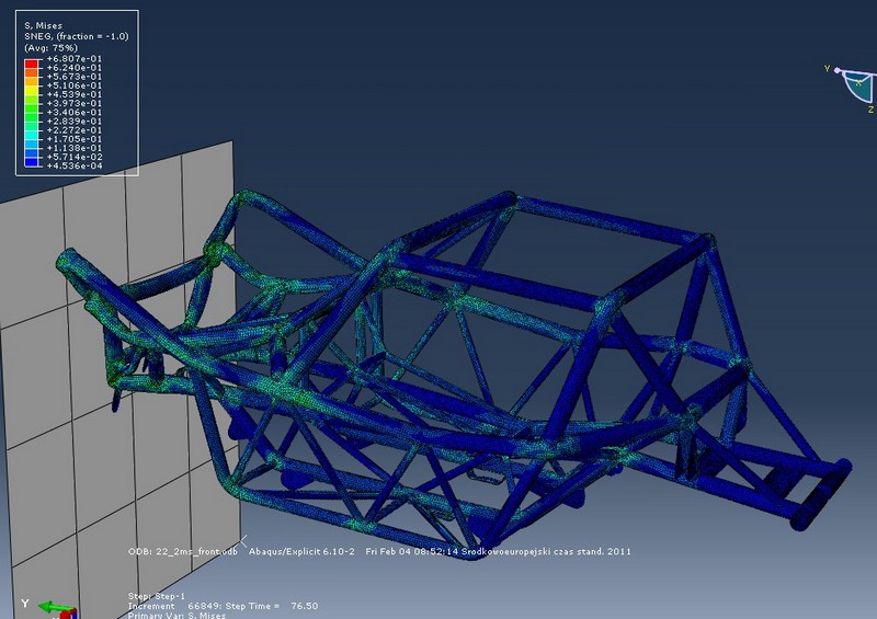

Dodane dnia 28-03-2012 19:55
a tu symulacja uderzenia czołowego (masy układu napedowego i mostów są uwzglednione jako niewidoczne elementy masowe) prędkosć 70 km/h przeszkoda nieodkształcalna. pojazd niby przeżył, ale ludziom w srodku i tak rozerwało bebechy smiley
