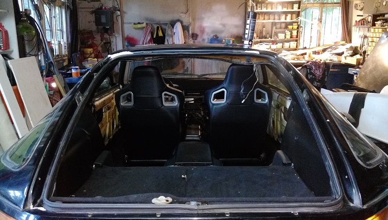

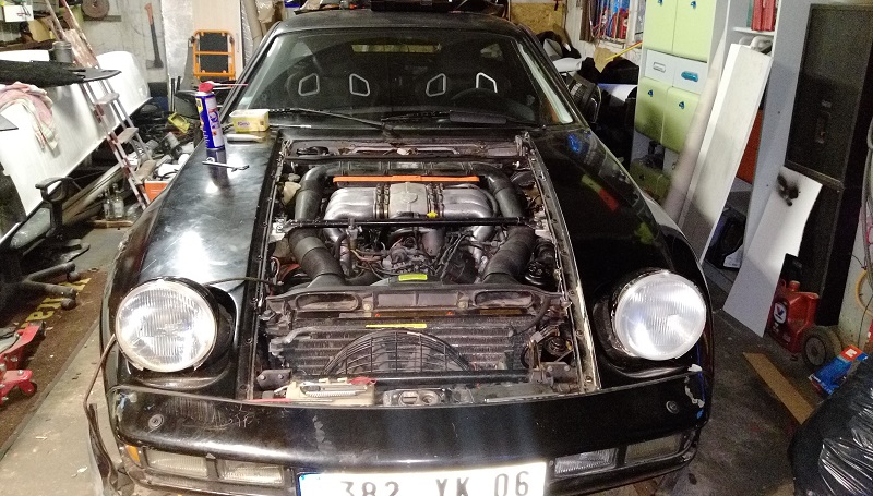

Tak jeszcze, słowem komentarza - niestety muszę zacząć od wnętrza, bo mi się garaż szczelnie wypełnił. Mam pół metra od Hodora z każdej strony, a poza tym wszędzie leżą graty. Więc najpierw poupycham, a potem silnik, sprzęgło, hamulce i zawieszonko ( GAZy smiley )

Noo środek zaczyna wyglądać, ale zdjęcie przodu dupy strony.smiley

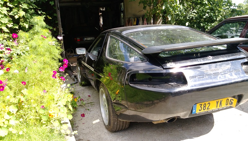

Francuzi... Bogu, widzisz i nie grzmisz... Ale po kolei.
Jak w piątek szło tak zacnie i sprawnie, tak w sobotę najwyraźniej życie postanowiło mi poprzedni dzień zrekompensować. Kupiłem w sumie 8 metrów kwadratowych wykładziny. I wiecie co? O 0,5 za mało. Wyklejanki wstrzymane do czasu przyjścia kolejnej partii materiału. W sumie, to największy zawód z sobotnich, ale jako, że nie jestem tu od użalania się nad sobą - to powiem tylko, że jak o godzinie 17 jeszcze sobie majestatycznie wbiłem wkręta w palec, to rzuciłem narzędzia, trzasnąłem drzwiami i poszedłem na piwo.

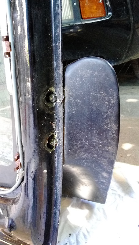

Dziś na dzień dobry, zdemontowałem cieknącą klapę tylną. Chciałem zobaczyć, co Francuzy zmajstrowali, jak montowali spojler z S4.

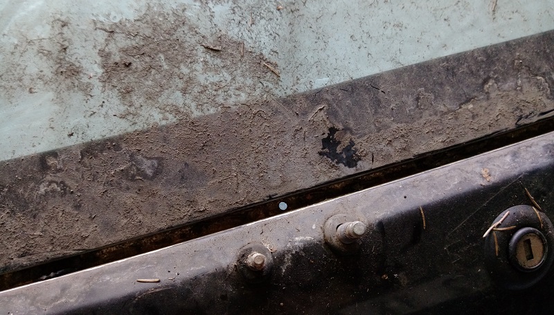

C'est malin! Nieprawdaż?... Zdjęcie już po obdarciu z kitu, którego niemałe ilości tam zmyślne żabojady napchały.
No nic, tędy nie powinno aż tyle puszczać. Zdjąłem ramkę szyby.
Autor RE: '85 928S 'Hodor' - Pumba
Dodane dnia 16-07-2017 17:53
Wot, otworek. Okazało się, że Ślimaki i tam dotarły, a po drodze pogubiły trochę plastików do mocowania ramki. Znaczy się, zgubili dokładnie 6, 7 udało im się z powrotem zamontować właściwie ( przykręcając wkrętem z podkładką uszczelniającą), a resztę wkleili na ich największe narodowe dobro: kit. Ręce opadywują.
Mam nadzieję, że Qbak w swojej wspaniałości zlokalizuje te elementy mocujące...

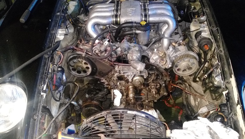

Jak już okazało się, że ani klapy uszczelnić nie mogę, ani wnętrza oklejać, to zabrałem się w końcu za przód - wstęp do rozrządu.
Tu wyszło, że moje wisko jest jeszcze całkiem w porządku, a wyje pięknie pompa powietrza. Niestety ta jest dość korbiaście zainstalowana na wsporniku kompresora klimy. A że wspornik ów jest wyposażony w kilka ciekawych elementów, zamknąłem budę i pognałem do domu się douczyć, co niniejszym zaraz uczynię.

Na pierwszy ogień poszedł oczywiście rozrząd - niby pasek źle nie wyglądał, ale głupio mi było tak go co jakiś czas dla wrażeń słuchowych odpalać, kiedy sytuacja nie była absolutnie pewna. Otóż Francuzi owszem, rozrząd zrobili. Wymienili pasek, pompę wody i kółko napinacza. Jeno dwa łożyska od rolek za dosłownie 20 złociszy jakimś dziwnym trafem im się w oczy nie rzuciły - jedno już całkiem stało, drugie miało bardzo nieprzyjemny luz...

Kilka dni później, przyszła pora rozrząd poskładać...
Generalnie napięcie paska, jak już się wie, jak to ładnie zrobić, nie jest trudne. Gorzej, kiedy się to robi pierwszy raz... A raczej pierwsze sześć razy... smiley Musiałem też zregenerować pompę powietrza, łożyska były już w opłakanym stanie - ciekawa konstrukcja... Oczywiście musiałem jeden element ze swojej zniszczyć w transporcie do roboty, więc nie obyło się bez kupna drugiej ( dzięki, Długi! )
W każdym razie, udało się byka poskładać i nawet podłączyć brakujące wcześniej węże wspomagania. Co prawda pompa wyje, ale to już jest temat na moment w którym będę gotów do wyjazdu na drogę...

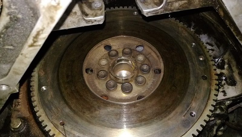

Sprzęgło po prostu mi stukało, zarówno przy jałowych, jak i mocniej - przy wysprzęglaniu. Wydawało mi się, że poskładałem je dobrze... No cóż, wyciągnąłem cały zespół, obejrzałem każdy element z osobna i wszystkie razem - powinno być OK. To ki diabeł w takim razie i gdzie się zagnieździł?
Chwila wstydu... Wlazłem pod samochód, do koła zamachowego...
Dodane dnia 14-08-2017 19:46
Francuzi wyciągnęli łożysko... A ja leżąc pod tym ledwo podniesionym autem nawet nie myślałem o takich "szczegółach"...
Szybkie google-search, łożysko 4202. Szuflada z łożyskami. Jest, FAG, nowiutki. Znowu się okazało, że w tym garażu jest wszystko. Poskładałem już następnego dnia. Odpaliłem. Zapiąłem 1. Wystrzeliłem z garażu. Działa.

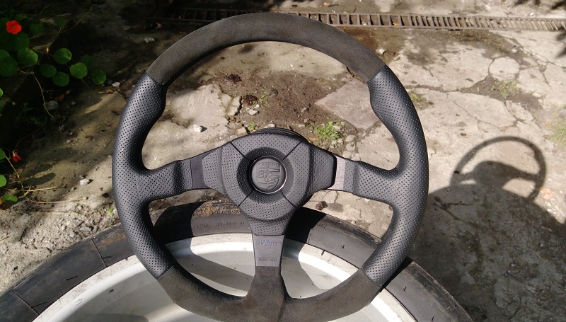

Po weekendzie przyszła paczuszka zawierająca drobny, ale szalenie istotny detal do kierownicy smiley

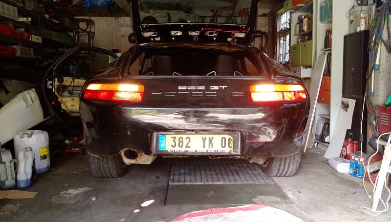

Do dziś. Dzisiaj uruchomiłem centralny zamek, cały układ wentylacji wnętrza, zainstalowałem tylne lampy ( wszystkie lampki świecą )... W tym samochodzie niemal absolutnie wszystko działa, a jak odpalę silnik, ŻADNA kontrolka mi się nie zapala. Żaden pierdzielony wykrzyknik na środku deski. Żadne ABSy, awarie lamp itede itepe.
Czekam już tylko na parę detali - oprócz konsoli środkowej i słupków A, które przyjadą z Marchwexu, brakuje mi kilku detali, które może ogarnie Kuba, trochę kołków do boczków, co to już są w drodze, trochę klejenia mocowań... No dobra, może to kilkanaście, czy kilkadziesiąt nawet dupereli. Mniejsza, dla mnie to jednak jest już niedaleko smiley
