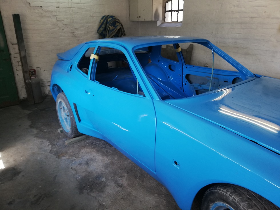

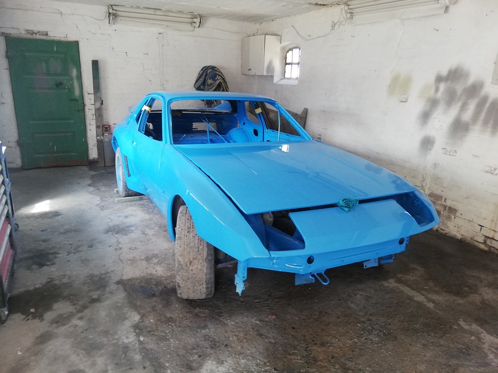

Auto w całości w kolorze. Mnie się podoba!!!!
Dodane dnia 18-08-2021 12:59
Dodane dnia 18-08-2021 13:01
Kolor Porsche 39E Riviera Blue

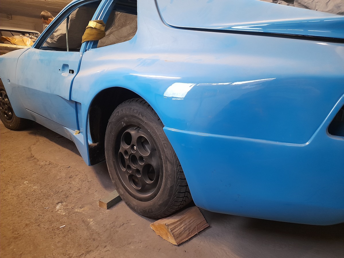

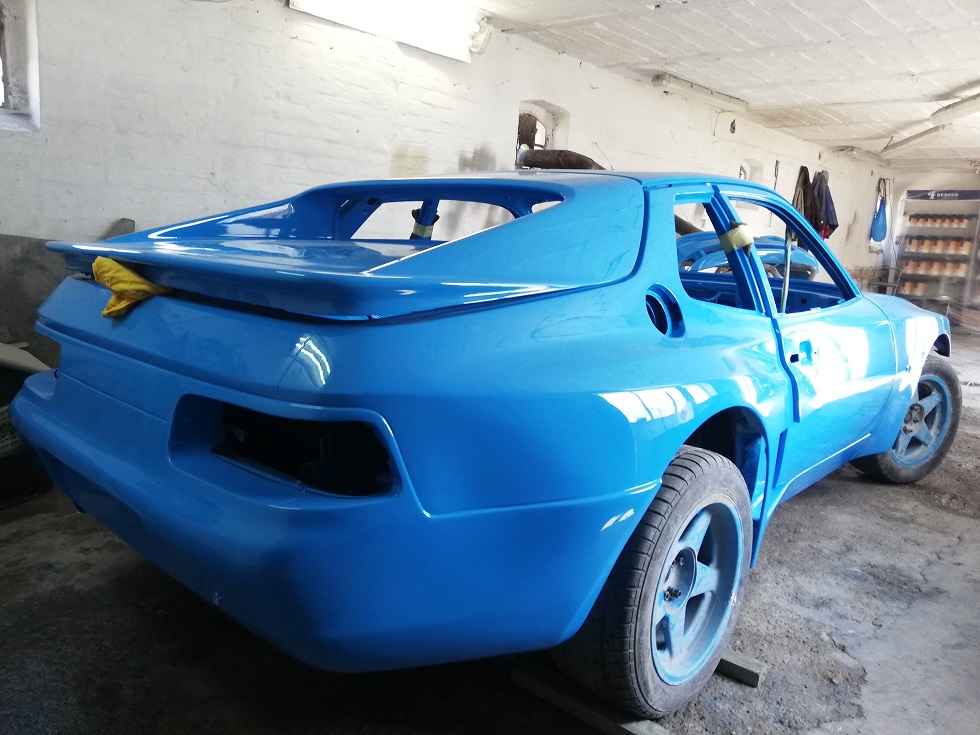

Michał, zderzaki na stałe zlaminowane z nadwoziem zostawiłeś czy zdejmowane? Pójdzie na to czarna mastyka/miejsca styku zderzaka z nadwoziem/, czy między kedra?
Dodane dnia 20-08-2021 12:06
Tylny zderzak jest na stałe połączony z nadwoziem, łączenie jest wykończone masą klejąco-uszczelniająca i pomalowane w kolor., przedni będzie "normalnie" mocowany.

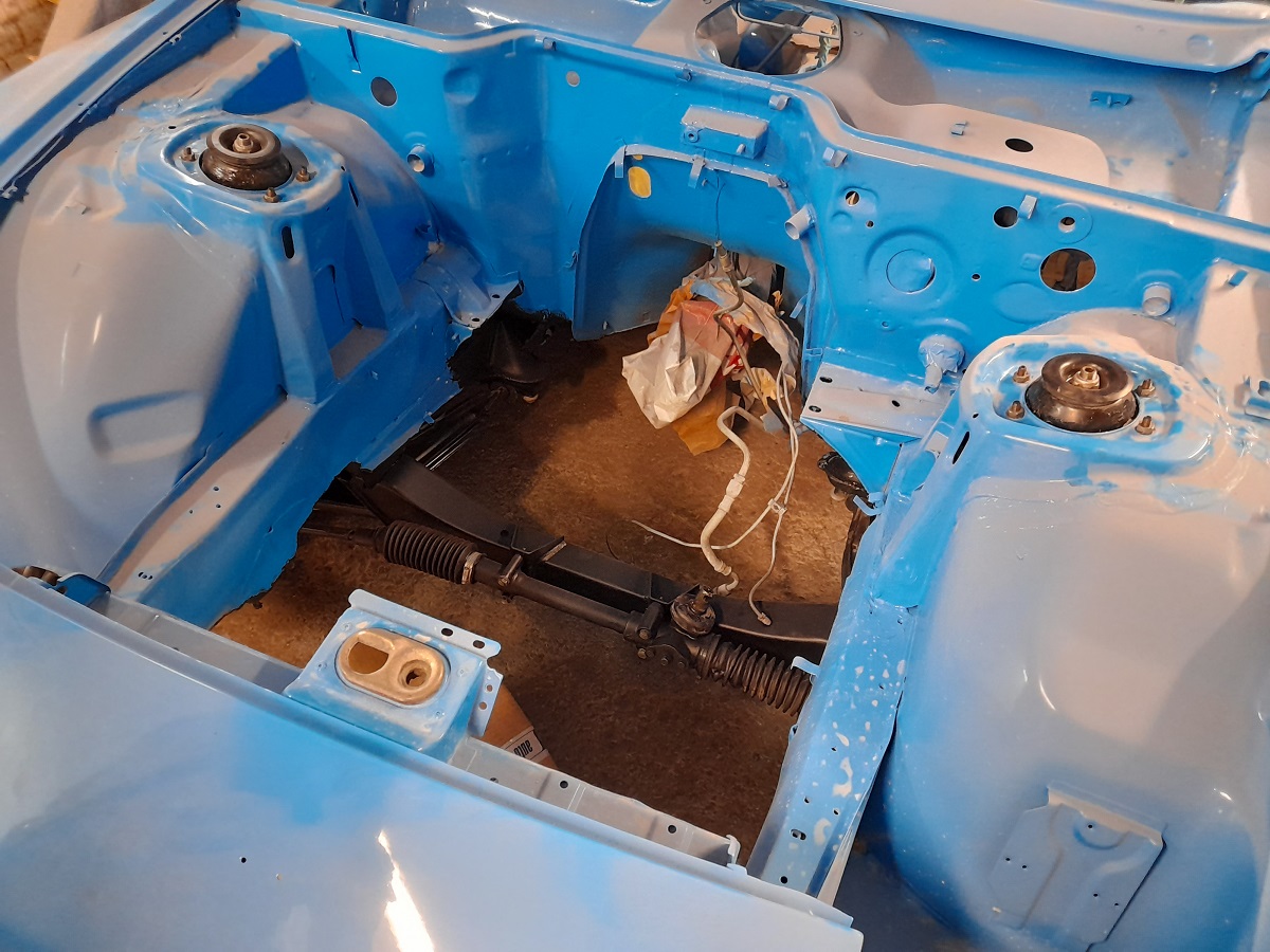

Auto już na właściwym zawieszeniu. Przód 944 I, stabilizator grubszy (Turbo?), poliureatny na stabilizatorze, sprężyny Weldmaister. Tył szeroki zawias 944 II, stabilizator regulowany 968, drążki Turbo, poduszki belki bez "elastycznych" elementów, Poliuretanowe tuleje stabilizatora. Tył i przód amortyzatory KONI Sport regulowane. Nowe drążki, końcówki, sworznie, tuleje osłony, gumowe przewody hamulcowe, klocki.
Dodane dnia 04-02-2022 11:26
Nowe linki hamulca ręcznego.
Dodane dnia 04-02-2022 11:29
Komora
Postów: 1672
Dodane dnia 04-02-2022 11:57
Fajnie :-) Górne mocowania belki też sztywne?
