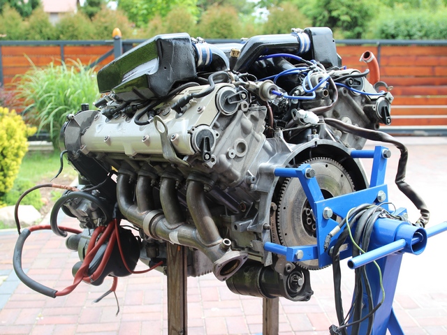

Ale jest kawał żelastwa! W sumie to "prawie" dwa silniki z 944...
Nie dziwne że przód w 944 jest taki wielki.
Też uważam, że jak już masz go na wierzchu to zrób co się da...

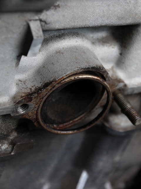

Kolektory zdemontowane. Jest to wersja z uszczelnieniem w postaci pierścienia co jest dobrą wiadomością ze względu na dostępność i cenę smiley

i bez pierścienia

Kolektor w pełnej krasie założone na nowych pierścieniach (VictorReinz). Kolektory rok produkcji 1986 smiley
Jeszcze tylko parę drobiazgów i wkładam go z powrotem.

straszny widok. nie daj Boże taki kwietnik w ogrodzie,)

wygląda jak główna ozdoba ogrodu smiley
Trochę mi się skojarzyło z "nie lubię poniedziałków" jak koleś latał po całej wawie z elementem traktora czy czegoś bo szukał części, a na koniec wygrał wystawę sztuki współczesnej smiley))

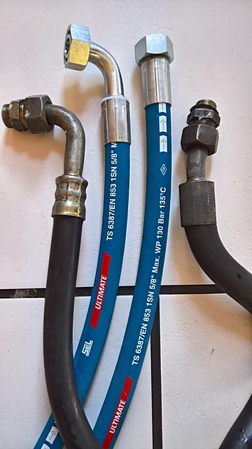

Podsumowując całą operację to wyciągnięcie w porównaniu do włożenia to jest pikuś. A wszystko przez poduszki silnika które w swej złośliwości nie pozwalały na wygodne ustawienie, i za każdym razem silnik leciał mi do przodu. Dopiero podnośnik podłożony pod misę (i zaklęcia) pomógł ustawić dzwon i go skręcić. Wszystko przy aucie stojącym na kobyłkach co było możliwe wyłącznie dzięki dźwigowi Simpreza. Dzięki wielkie!
Przeglądając węże biegnące do kilku otworów w ścianie grodziowej odkryłem skarby kryjące się za prawym nadkolem - plątaninę węży od spryskiwaczy oraz układu odprowadzania oparów paliwa. Szybko wyjaśniło się dlaczego oba nie działają smiley
Spryskiwacze to grubsza sprawa bo tam wszystko przerdzewiałe i pomieszane. Ale układ odprowadzania oparów udało się ogarnąć szybko zgodnie ze schematem w WSM. Udrożnienie układu usunęło problem podciśnienia w zbiorniku objawiającego się sykiem na stacji, przy odkręcaniu korka.
Regeneracji miały zostać poddane węże biegnące do chłodnicy oleju. Niestety metalowe końcówki niejedno już przeszły i nadawały się raczej na złom. Zatem zostały dorobione nowe węże ze współczesnymi złączami - podobno te stosowane dawniej już są niedostępne. Do bloku silnika dało się bez problemu wkręcić nowe adaptery. Problem był z chłodnicą gdyż tam jest gwint o mniejszej średnicy i nie było odpowiedniego adaptera. Został więc oryginalny. Co ważne trzyma szczelność.

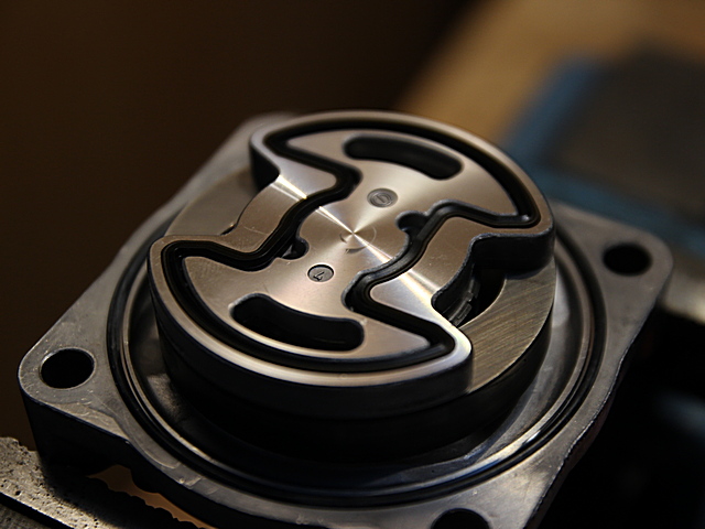

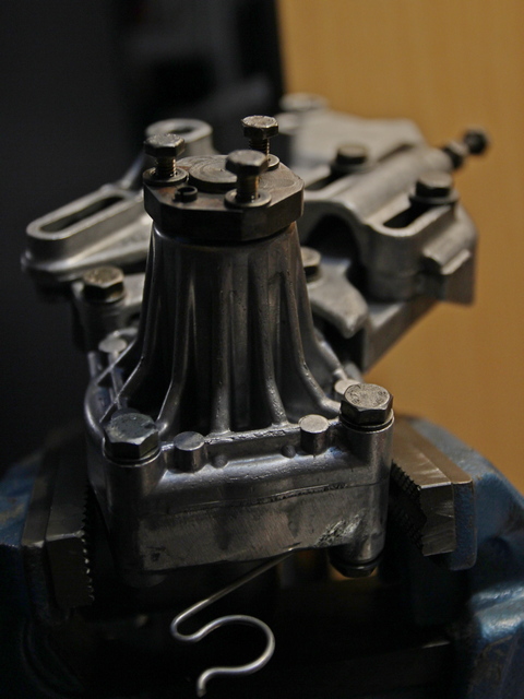

W sumie odkąd go mam to hałasowała pompa wspomagania. Zawsze to samo: do czasu przejechania kilku kilometrów drgania na kierownicy i buczenie pompy lub przekładni.
Wymiana oleju nic nie dała. Zanabyłem zatem zestaw uszczelek na ebaju ... i po zamontowaniu cisza smiley
Polecam taki zabieg zamiast wymiany całej pompy na niepewną używkę.
