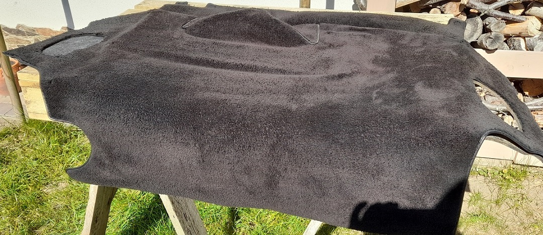

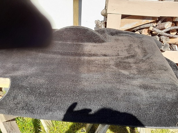

Tak jak na ostatnim zdjęciu wyglądają wszystkie dywany

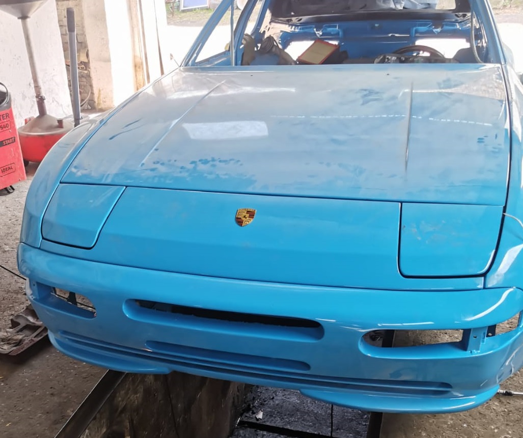

Auto pali, a nie chciało.smiley
Jest problem z zawieszeniem z tyłu. Po obniżeniu amortyzator opiera się na odboju, nie n ma miejsca do pracy. Jest to szeroki zawias z 944. Czy ktoś z Was spotkał się z takim problemem? Macie jakieś sugestie co z tym zrobić?

szczurek, czym malowałeś dywany?
Dodane dnia 14-04-2022 22:37
Taki środek od Nowika. Jutro podam nazwę. Jest tylko w 5l bankach, Środek na acetonie, praca w pomieszczeniu bez wentylacji nie możliwa, ja robiłem w słoneczną pogodę na dworze.
Dodane dnia 23-04-2022 15:51
Mały update.
Przyjechała deska z renowacji z RENDES'a jest SUPER!!!!
Amortyzatory z tyłu były montowane z kanału, jak auto stało na kołach. Okazało się że zakres pracy to 10mm!!!!! więc musiałem skrócić odboje 4-5cmsmiley

kjubus napisał/a:
NIELSEN Black DYE
Dodane dnia 05-05-2022 09:18
Auto nabiera kształtu
Dodane dnia 05-05-2022 10:57
bajka... bardzo mi się podoba

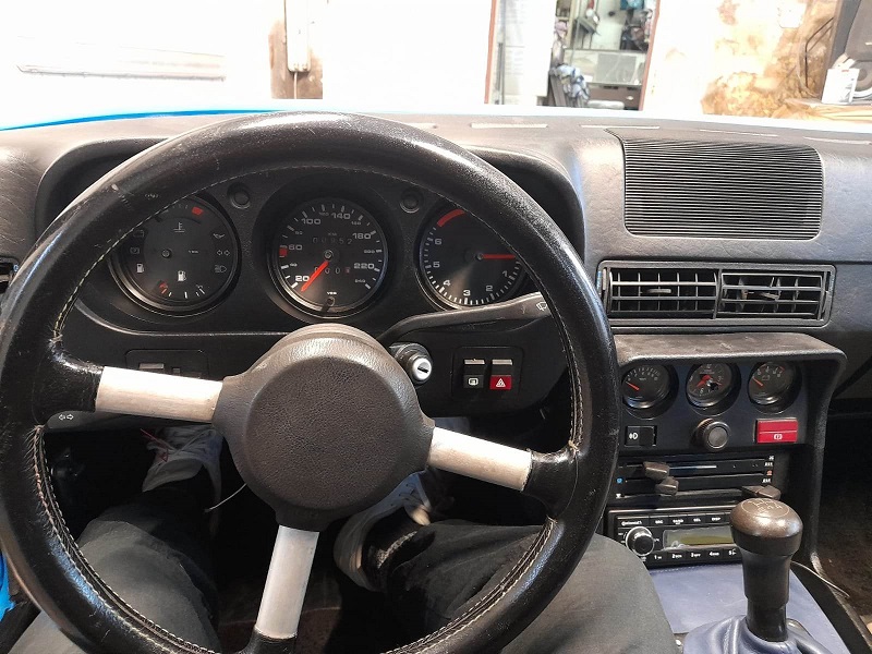

Dodane dnia 05-04-2023 22:49

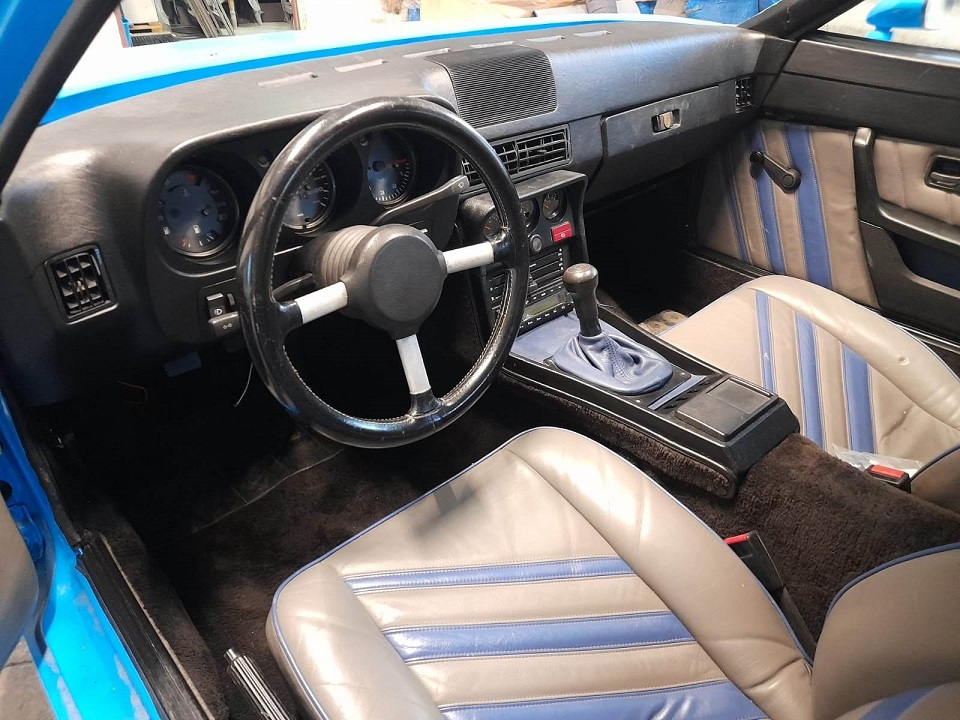

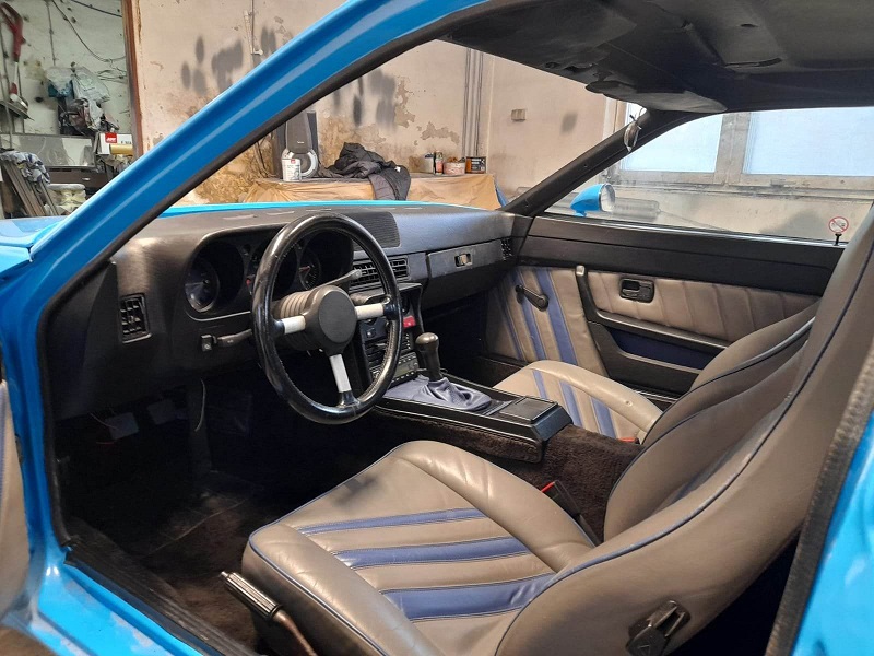

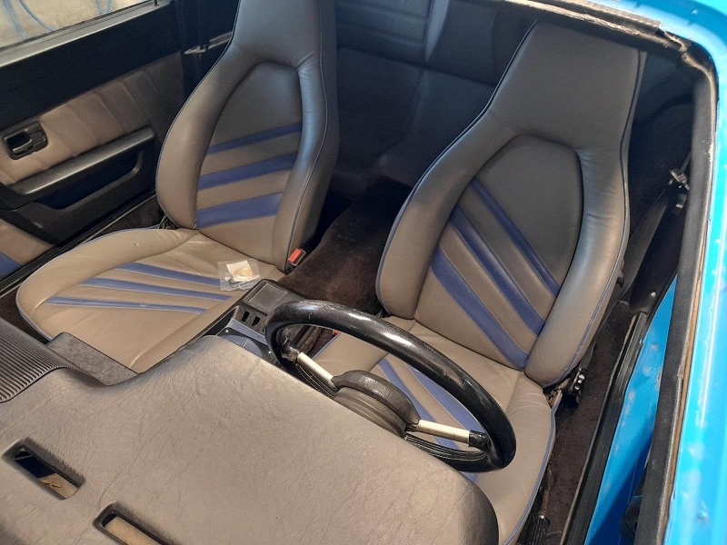

Wnętrze właściwie gotowe
Dodane dnia 05-04-2023 22:50
3
Dodane dnia 05-04-2023 22:51
4
Postów: 4263
Dodane dnia 06-04-2023 12:43
Pięknie to wygląda!
