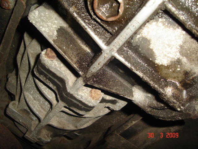

Widziałem że masz kanał w garażu smiley może zrobiłbyś fotkę nr seryjnego z twojej skrzyni? porównamy z moim smiley Synchronizatory powinne być takie same, jeśli cena będzie taka jak mówisz to muszę sobie teraz odłożyć jakąś kasę i zakupić ten synchronizator na zapas smiley nigdy nie wiadomo kiedy coś się zacznie dziać :/
Nr z mojej skrzyni:
[img]http://img27.imageshack.us/img27/3874/nrskrzyni.th.jpg[/img]
W razie gdybyś nie wiedział gdzie szukać numeru to służę pomocą smiley

Misiek - fotka numerow skrzyni dla ciebie. Generalnie numer zgadza sie z numerem vin nadwozia wiec skrzynia oryginalna od auta.
