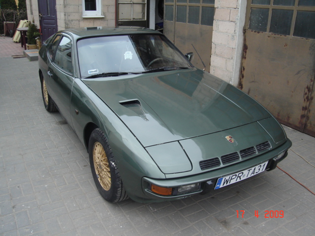

Dzisiaj byla drobna kosmetyka. Troszke odswiezylem lakier.

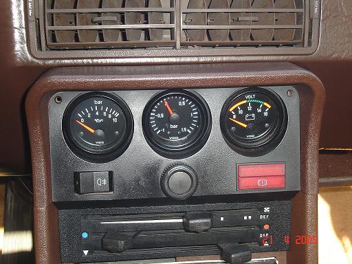

Doszedl w koncu i zamontowalem wskaznik doladowania. Ponizej zdjecie jak prezentuje sie w aucie. smiley Doladowanie w czasie jazdy przy pelnym nacisnieciu gazu jest ok 0,7 bar.

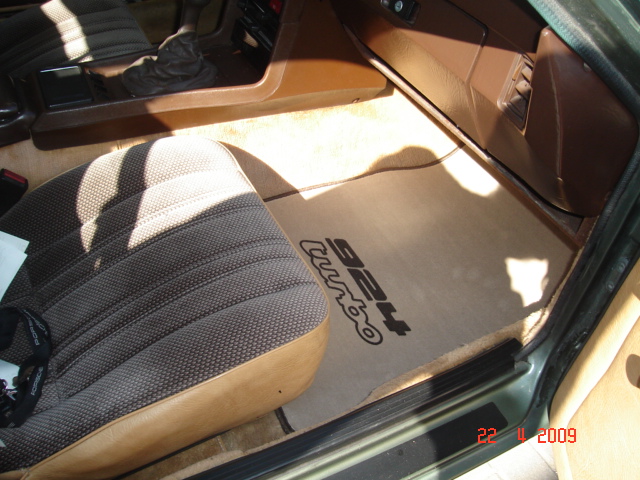

Doszly w koncu dywaniki ktore zamowilem w zeszlym tygodniu. Wygladaja super! Nadruk moim zdaniem dobrze zrobiony bo jest to jakby inny kolor wlochatego naprasowany na wlochaty dywanik a nie jakies gumowe napisy. Z przodu dopasowane wrecz idealnie, tyl w miare ok. Zastrzezenia mam do gabki pod spodem bo niewiem ile wytrzyma ale ogolnie jestem bardzo zadowolony. Kolory wygladaja ladnie i do siebie pasuja.

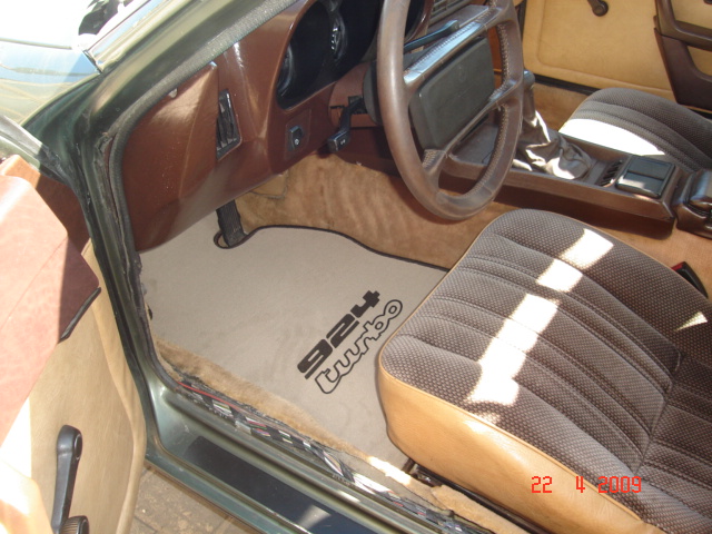

i strona kierowcy:
