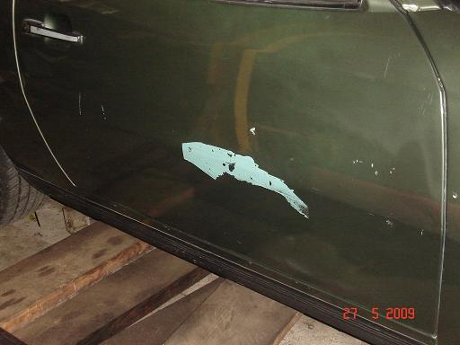

Po zdjeciu naklejki z nr startowym... Drzwi do malowania.

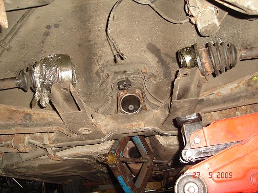

No i skrzynia wyjeta z auta - dogleg to tragedia! Juz myslalem ze bede opuszczal zawieszenie ale jakos sie udalo...

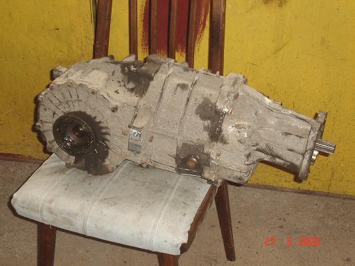

No i skrzynka...

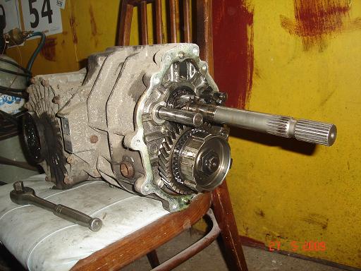

Dodane dnia 27-05-2009 12:20
Juz zaczalem ja powoli rozbierac.

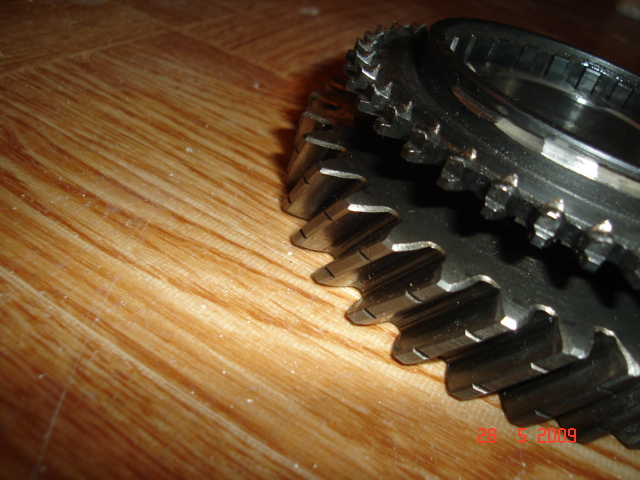

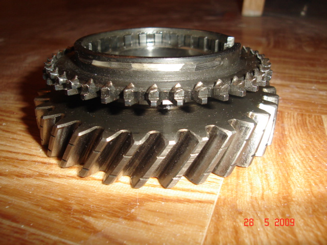

No i skrzynia juz rozebrana. Wytarla sie przesuwka wlaczajaca 2 bieg. Wg serwisu wystepuje w calosci z kolami zebatymi 2 biegu - koszt... hmmm ponad 7000zl... Szukam innego rozwiazania.

Da sie dorobic. Wlasnie jestem na etapie szukania porzadngo warsztatu ktory zrobi to z odpowiedniego materialu i wg odpowiedniej technologii. Koszta to sprawa drugorzedna bo watpie by dorobienie zebatki sprzegajacej ktora skomplikowana nie jest kosztowalo wiecej niz 1000zl w bdb technologii. Kupienie drugiej skrzyni srednio sie kalkuluje bo kupujac ja na czesci i tak prawdopodobnie to czego potrzebuje bedzie moze w troche lepszym stanie... Ja nie chce jej juz rozbierac drugi raz. Chociaz jest szansa zapozyczyc ten element z przekladni 3 biegu ale wiaze sie to prawdopodobnie ze zniszczeniem tej drugiej skrzyni (trzeba byloby sniszczyc kolo zebate by wyciagnac ta zebatke spinajaca)... Ale nad ta skrzynia z ebay`a sie zastanawiam.
Zdjecie uszkodzen za 7500 zl... Spojrzcie tylko na ksztalt tych malych zabkow... troche ich ubylo...

Czyli koszt naprawy drugiego biegu wychodzi niecale 3000... smiley i jest to koszt dosc okrojony bo pownienem jeszcze wymienic wodzik 2/3 biegu ktory zostanie naprawiony oraz chcialbym wymienic synchronizator 1 biegu bo jak skrzynia rozebrana to warto ale juz go nie ma nawet w serwisie... Ogolnie masakra. Ale udalo sie uniknac kupowania pary zebow 2 biegu w serwisie za 7,5k zl na rzecz dorobienia samej zebatki wlaczajacej. Kupno drugiej skrzyni bralem pod uwage ale:

Tak apropos fotki... mogę się mylić ale mi to wygląda na koło zębate 1-szego biegu a nie od 2-ki.

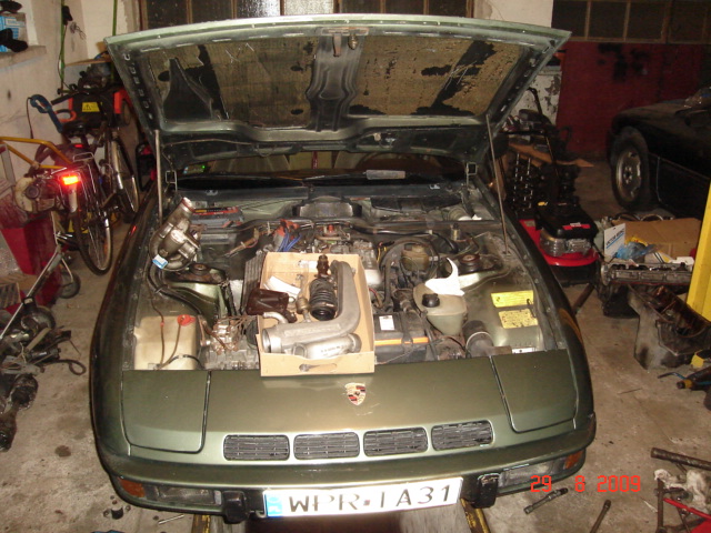

Ehhh... Tydzien do poznania a auto w czesciach....
