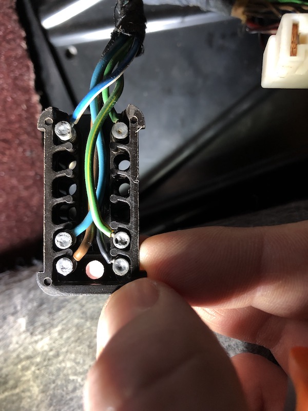

U mnie ilość kabelków i kolory nie zgadzały się z tym co pisali koledzy na zagranicznych forach. Podobnie "Zapełnienie" pinów - co dało mi do myślenia i zacząłem szperać dalej no i wyszperałem jak wcześniej.

No ale zanim zdążyłem się wyedukować, że Turbo jest jednak inne na wszystkie możliwe sposoby i tutaj nie jest inaczej, to już sobie zrobiłem kabelek smiley

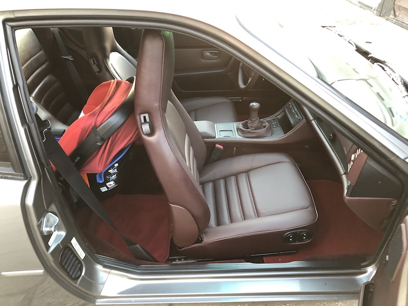

A dzisiaj tak w ogóle to był bardzo pracowity dzień, choć zaczęło się jeszcze jakoś w tygodniu przymiarkami fotelika dziecięcego.
W sumie auto ubezpieczone, zarejestrowane, to aż chce się jeździć. Tyle tylko, że wyzwaniem nieco jest jak chce się pojechać rodzinką (2+1), gdzie Junior musi jeszcze wozić się w tym cholernym foteliku.
Z tyłu to nie za bardzo jest jak upchnąć fotelik, najbardziej przeszkadza za krótki pas... No ale próbowałem smiley
Autor RE: 951 - kolejna gwiazdka, kolejne turbo
Postów: 1673
Dodane dnia 02-03-2019 21:42
Gdyby nie ten pas, to nawet by dało radę ten fotelik wcisnąć. Tylko w sumie ciężko wtedy na przedni fotel dorosłego zmieścić smiley
Postów: 1673
Dodane dnia 02-03-2019 21:44

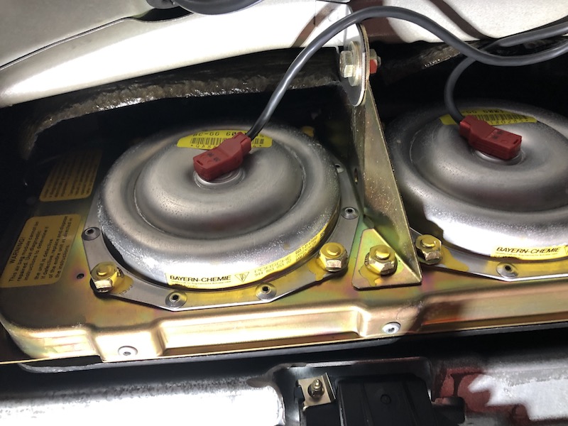

Tak więc stanęło na tym, że fotelik musi być jednak z przodu... No ale jak z przodu, to trzeba poduchę wyłączyć na fotelu pasażera smiley
Postów: 1673
Dodane dnia 02-03-2019 21:49

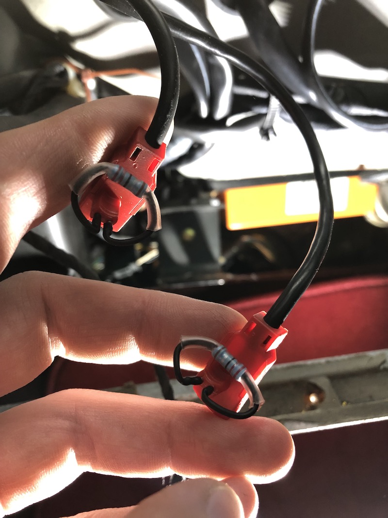

W sumie aku odłączałem 2x na 30 min zanim czegokolwiek się dotknąłem i trochę byłem niepewny tego demontażu poduch, czy oby coś nie strzeli przypadkiem... Byłby niezły ZONK!
Generalnie postanowiłem wywalić tylko poduchę pasażera i resztę systemu zostawić sprawną. Tak więc pierwsza rzecz, to wymontowanie schowka i dobranie się do poduszek w desce. Dojście paskudne, ale w iście akrobatycznych pozycjach da się poduchy odpiąć i wymontować. Co by cały ten klaster wyjąć trzeba odkręcić 4 śrubki imbusowe (5-ki), odkręcić podporę od auta (śruba + nakrętka M6) i odkręcić samą podporę od klastra poduszek (2x nakrętka M6 --> 10-ka).
Edytowane przez kondzi dnia 02-03-2019 21:49
Postów: 1673
Dodane dnia 02-03-2019 21:52
Na koniec zostało jeszcze "oszukać system". Tutaj jakoś nie miałem odwagi podpinać miernika oporności do wtyczek w poduszkach i zaufałem kolegom zza oceanu na ich forum. Jeden pisał 2.7Ohm, drugi 3Ohm, moje miały (zmierzone) po 2.5.Ohm i dało radę :-)
