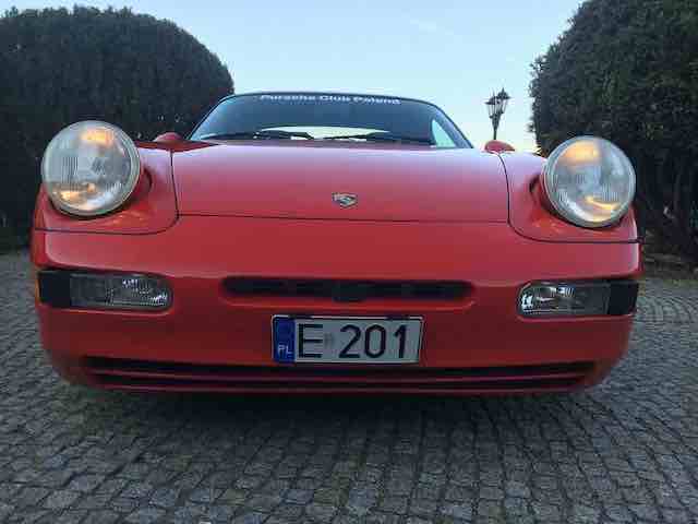

Wymieniłem pęknięty halogen na nowy i bardzo odstaje wizualnie od staregosmiley
Stary jest matowy wypiaskowany. Czy znacie kogoś kto podejmie się regeneracji szkła? Dzwoniłem do kilku co regenerują reflektory ale tylko plastik.

968waldi napisał/a:
Jak masz chwilę czasu wolnego, to zrobisz to sam - kupujesz zestaw do polerowania szkła z tlenkiem ceru na Allegro i tyle :-)
Oczywiście najpierw musisz wygładzić powierzchnię drobnym papierem.

Właśnie wrócił halogen po polerce na Syreny w W-wie. Wygląda jak nowy. I pozycyjne świecą jak w europejczykusmiley

Ładnie te halogeny wyglądają. Ciepło?
