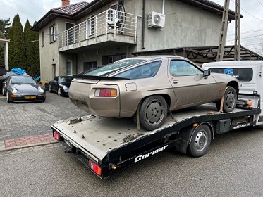

Dojechało na miejsce. Ogólnie samochód kompletny z małymi brakami. Podszybie, koło zapasowe, podnośnik to tak na szybko. Zastanawiam się czy pod silnikiem ma być osłona plastikowa jak np w 944? Bo tutaj nie ma. A gwinty mocujące są. Jest klima to fajnie bo Pan który odbierał powiedział, że nie ma.
Fotele na pewno do przeszycia, pascha cała i zdrowa. Boczki drzwi i podsufitka wyglądają bardzo dobrze. Deska pęknięta. 184 tys km. Pod maska porządek, filtr i doloty są w bagażniku. Po wejściu do środka miłe zaskoczenie pozycją za kierownicą. Samochód odpalił ale dość mocno kopci. Zrobiłem tylko 200 metrów do garażu. V8 to jakaś masakra dla oka i ucha. Cos pięknego.
Karoseria zdrowa od rdzy. Minimalne oznaki na drzwiach i pod tylną prawą szybą. Musiał stać w suchym i przewiewnym miejscu. Pod spodem też wygląda na kompletny.

super, z opisu wygląda że nie będzie dramatu
gratulację !!!!

Ladny kolor, moje ulubione felgi, wersja europejska, srodek nie moja bajka, ale i tez mie moj samochod smiley
gratuluje i "zazdroszcze" smiley
PS. ten zolty kolor swiecenia swiatel, to kwestia zdjecia czy instalacji elektrycznej?

Zajebista S2! Nie jeździj bez filtra powietrza. smiley
Osłona ma być metalową -aluminiowa między silnikiem a chłodnicą.
Jak jest pod szybą boczną, to może się też kryć pod szybą tylną. U mnie było zero rdzy, dopóki nie zdjąłem tylnej szyby celem dokładnego przyklejenia - wtedy się okazało, że pod szybą w miejscach klejenia jest sporo rudej, choć tylko powierzchownej. Do lakierowania i tak spoiler zdemontujesz, to będziesz więcej widział i oby tam nie było niespodzianek.

Zarejestrowany, Był W PP silnik wyciągnięty, będzie remont. teraz rozbierzemy karoserie w chwili wolnej. Pojedzie do blacharza zobaczyć co i jak przed lakiernikiem. Ogólnie stan karoserii jest według mojej oceny ok ale sa delikatne miejsca korozji przy rantach drzwi i przy szybie bocznej. Próg prawy tez ma mała łatkę do poprawy. Listwy boczne u Qubaka do zamówienia. Te są zmęczone ktoś je nieumiejętnie ściągał i są całe zafalowane. Fajnie, że samochód nie ma rdzy. Musiał stać w przewiewnym garażu. Ogólnie poznaje go i jestem bardzo zaskoczony na plus. Jest kompletny, brakuje tylko kilka rzeczy które można dokupić. Wiem, że będzie długo i drogo ale chciałbym doprowadzić go do stanu jak białe 944.
