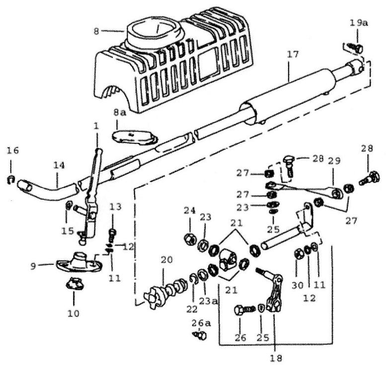

Gratuluję wytrwałości w renowacji auta - Twoje 924 to zdecydowanie jedno z najbardziej doinwestowanych w Polsce.
Mam pytanie odnośnie wybieraka skrzyni biegów - które częsci z obrazka można kupić za te 2XX zł w salonie - nr 18 czy coś jeszcze?

to byl przedni wybierak - 1 - kosztuje 2XX - nie pamietam bo michal kupowal,
do tylnego michal ma zajrzec i zobaczyc co da sie zrobic smiley
dodatkowo jeszcze wymieniam 9,10,11,12,15 ale to kupilem jeszcze w 2010 i nie pamietam ile kosztowalo

Aaa ten 'wybierak'... Ja bym go nazwał dźwignią po prostu.. Ja zbieram informacje na temat dźwigienek przy skrzyni, bo tam mam luzy.
Daj koniecznie znać co słychać na froncie k-jetowym...

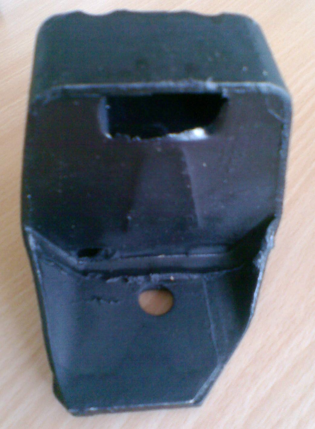

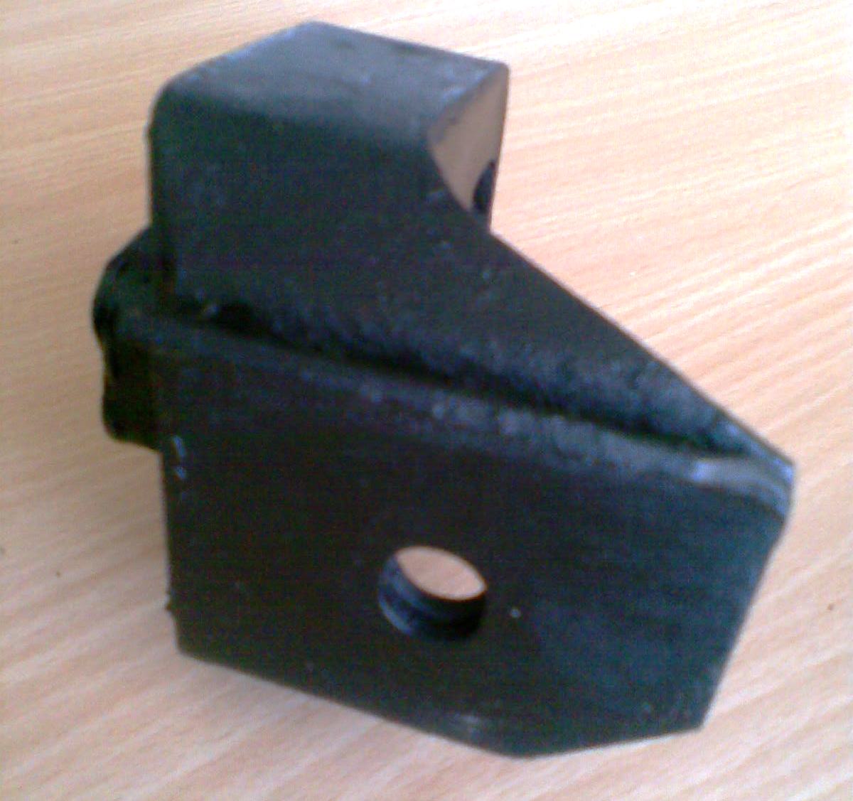

przyszly poduszki do skrzyni biegow po regeneracji
rys dodał/a następującą grafikę:

gdzie robile s i za ile ?

cena z przesylka za regeneracje 2 sztuk to 579.99

i powiedz mi czemu wymieniales lewarek ? latał na boki czy inny powód ?

latal na boki i jak dla mnie luz byl za duzy - spokojnie mozna bylo zmieniac biegi - ale ja wole bardziej sztywny

wolisz sztywny ... ok to chyba zrozumiałe ... będę musiał zrobić zatem to samo ... mój lata jak żyd po pustym sklepie ...

a powiedz bo oni maja na stronie poduszki do 924 po 275,50 za sztuke - nie wolales kupic nowych tylko regenerować ?
nie do konca wiem na czym polege regeneracja albo czy te co sa na stronie pasuja plug&play dlatego pytam
