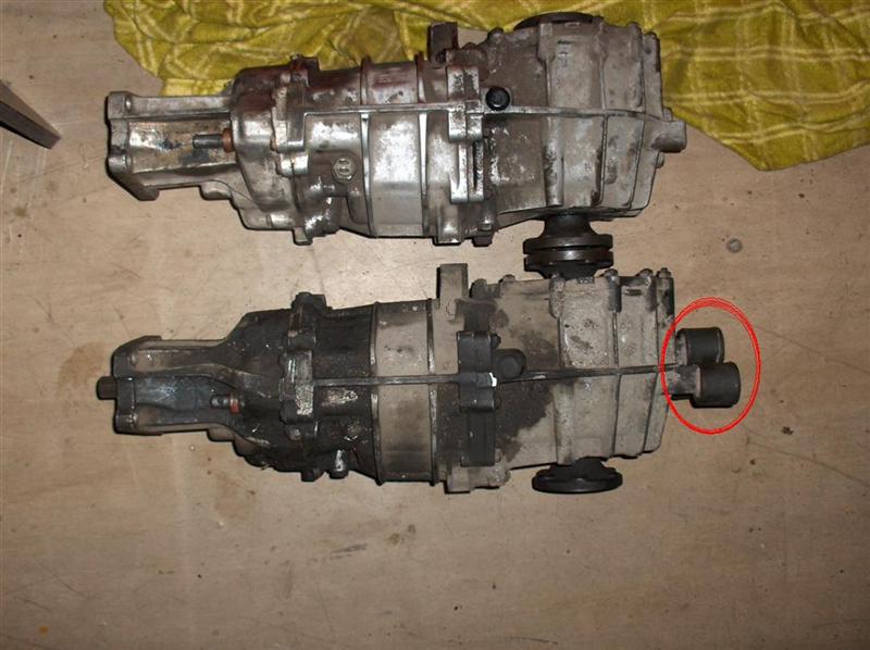

O 15 podjąłem masakryczną decyzję... zdejmuję skrzynię, odcinam dziadostwo, wiercę i gwintuję nowe otwory.
Ściągnąłem urwaną rurę od wydechu, odkręciłem wspornik co zajęło troszkę czasu bo ledwo mieścił się między skrzynią a zbiornikiem - zbiornik 80L jest większy i dużo bardziej w dół wystaje i cofnięcie doglega jest możliwe o jakieś 10cm i koniec, blokuje się wszystko o zbiornik. W czerownym nie ma takiego problemu bo zbiornik jest wyżej i skrzynię można sobie cofać prawie do samego zderzaka.
Postanowiłem odciąć najpierw te gumowe dziadostwa, aby dało się cofnąć skrzynię o kilka cm dalej. Jak odciąłem pierwszą gumę, moim oczom ukazała się okrągła blaszka z ...hmm "sutkiem" w środku smiley Pomyślałem wtedy, czemu ci idioci nie robią tam od razu jakiegoś łebka na klucz... idąc za pomysłem postanowiłem sprawdzić czy da się coś z tym zrobić i opukałem młotkiem - nie za mocno żeby nie uszkodzić obudowy skrzyni smiley troszkę się odgięło.
W końcu wziąłem pilnik i spiłowałem dwa boki tego wystającego kawałka metalu - okazało się, że idealnie pasuje wtedy klucz 17 smiley postukałem w klucz aby go głębiej dobić... uderzyłem parę razy i dziadostwo się odkręciło odsłaniając oryginalną dziurę z gwintami w obudowie dyfra smiley
Idąc za ciosem druga guma poszła też dość szybko... najtrudniej było usunąć górną trzecią gumę... ale przy większym dopiłowaniu do klucza 16, pukaniu młotkiem gdzie popadnie smiley dziadostwo w końcu puściło.
No to już tylko uśmiech pojawił mi się na twarzy bo skrzyni jednak nie musiałem już nigdzie ruszać smiley ani nic wiercić.
Przykręciłem oryginalny wspornik do wydechu bezpośrednio do skrzyni... czyli tak jak powinien być i teraz pozostało jedynie złożyć wydech do kupy tj pospawać. Po założeniu będzie super jak powinno być smiley Nareszcie się tego pozbyłem i jest jak powinno być w oryginale smiley
Poniżej fotka tego okropnego ustrojstwa, którego nigdy więcej nie chcę w prosiaku widzieć smiley

No jeszcze jedno foto tego dziadostwa smiley nie chciało się odkręcić w całości smiley mimo jedynie 6mm śruby z gwintem. A na aucie poszło smiley
Jeszcze od razu dorzucę fotki wyjaśniające jakim cudem skrzynia od 931 pasowała na wał 924 smiley albo odwrotnie skrzynia 924 dogleg pasowała do grubszego wału z 931 smiley
Jak się po rozbiórce okazało miałem przejściówkę między wałem 20mm a wałem 25mm - do zastosowania pomiędzy wałem a skrzynią. Konfiguracje do wyboru smiley
Tutaj fotki przejściówki i dla porównania łącznik skrzyni 931 bez jakichkolwiek przeróbek obecnie założony ze skrzynią 931 w zielonym tak jak być powinno. Chyba nie muszę wyjaśniać który jest który.
