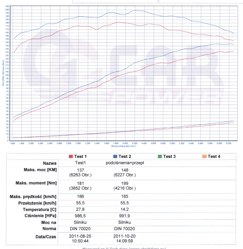

Autko dostało "nowy" (inny) przepływomierz i ogariętę do porządku podciśnienia. Wydaję się, że chętniej wkręca się na obroty i dostało trochę kopa. Ale dopóki nie pojadę na hamownię, to może być tylko sugestia.

Trafiło się podjechać jeszcze raz na hamownię. I rzeczywiście jest poprawa.

Chopie, jeszcze szybciej bedziesz jezdzic .... krucabomba musze fure zmienic bo jak znowu sie gdzies na trasie umówimy to nie dogonie cię ... ładnie wyszło ... testuj dalej - jeszcze ciut ci brakuje do nominału ...
Autor RE: Andrew - 944 2.7 LY7U 1988
Postów: 7489
Dodane dnia 20-10-2011 20:43
Ładne wyniki! smiley
11 koników i a prawie 20Nm - sporo smiley Chciałbym u siebie takiej poprawy wyników smiley
Opisane jest jako normowany wynik, czyli powinno być wszystko ok, bo temperatura
o wiele niższa niż przy pierwszym pomiarze.

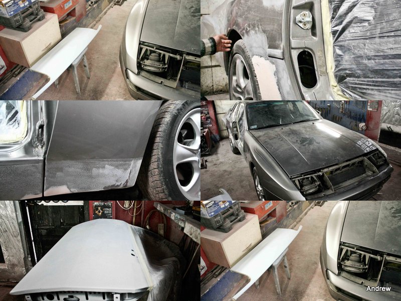

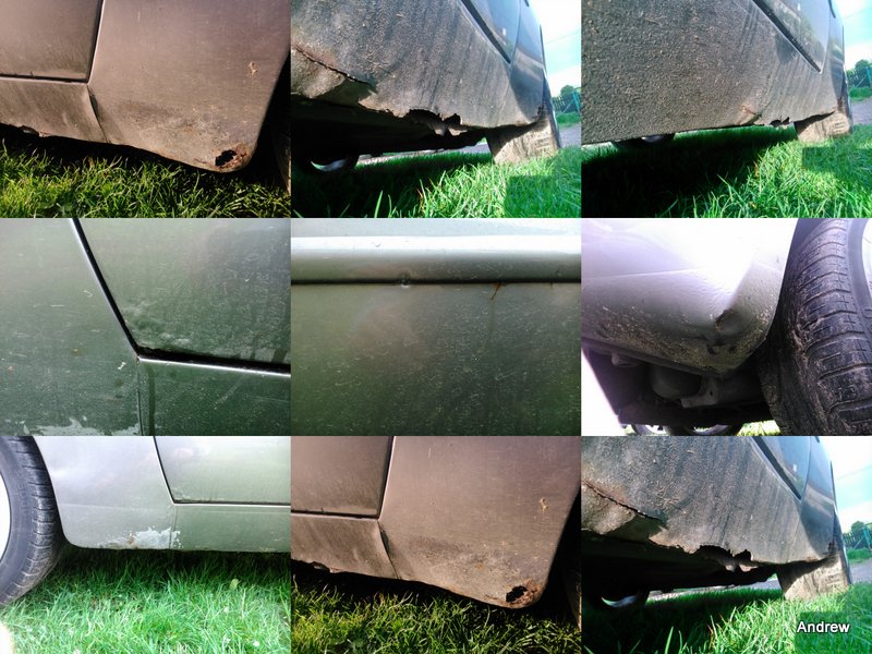

No cóż. Nadejszla wiekopomna chwila, trzeba było auto odstawić do SPA. Próg lewy w zastrzaszającym tępie zaczął się sypać. Do tego prawy zaczął zazdrościć lewemu, Dodatkowo prawe drzwi i drobne niedoskonałości. Ogólenie auto idzie do malowania całych boków i przodu.
Andrew
924S US '87 2.5 M44.07
944 '88 LY7U
1405874
Andrew
Postów: 1473
Data rejestracji: 30.10.09
Dodane dnia 21-05-2014 12:59
Etap 1 - prawa strona, drzwi i nosek. (ta łatwiejsza)
