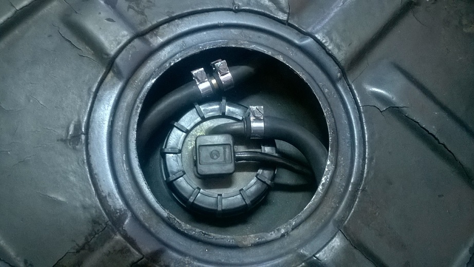

W oczekiwaniu na części układu hamulcowego postanowiłem ostatecznie rozprawić się z układem paliwowym - brak wskazań poziomu paliwa.

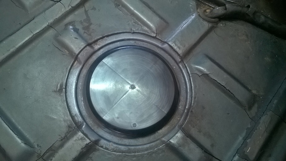

Konieczna okazała się wymiana czujnika na sprawny/używany zakup wtyczki bo moja była połamana oraz naprawa przewodu powrotnego. Ktoś walczył z końcówką przewodu obcęgami i... efekt wiadomy. Na koniec nowa uszczelka czujnika coby PB nie śmierdziało w środku, wymiana skatowanej nakrętki oraz styranej pokrywki.

i z klapką

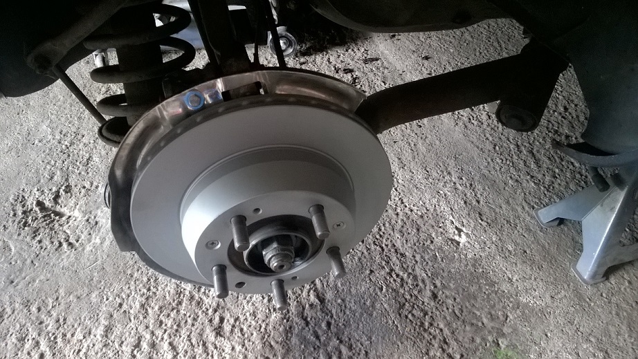

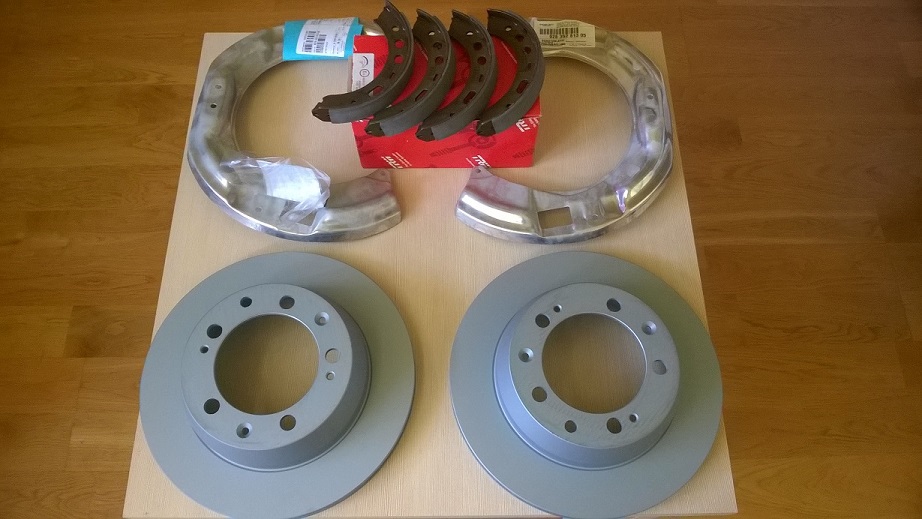

Przyszła kolej na hamulce. Stan wyjściowy - obraz nędzy i rozpaczy
Konieczna okazała się wymiana dużych elementów

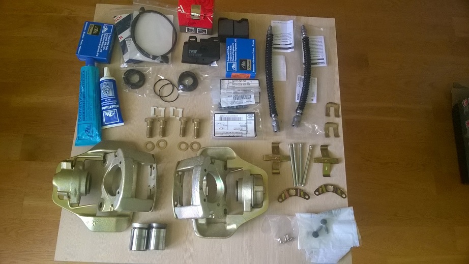

i w pizdu drobnicy.
Na szczęście tłoczki o które było tyle hałasu okazały się być w doskonałym stanie.
Ich pracę utrudniały jedynie złogi płynu hamulcowego wyleczone papierem ściernym 1000 + oliwa maszynowa na mokro coby nic nabroić. Efekt zajebisty.

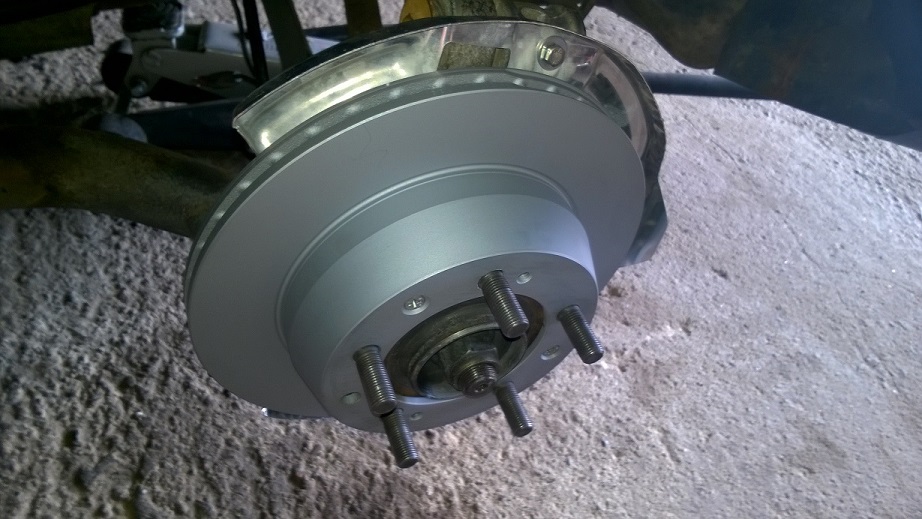

Dodane dnia 04-08-2016 15:32
Jak mawiają dobrze żarło i zdechło...

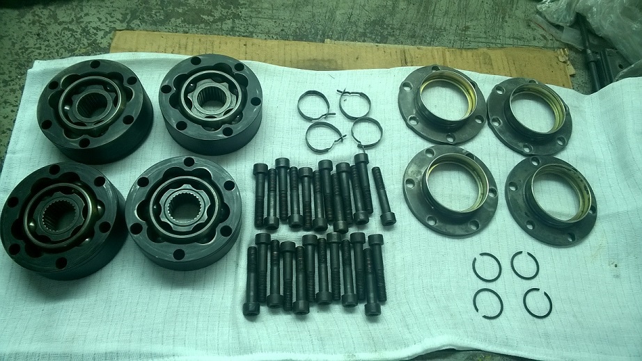

Po zamontowaniu grubych rzeczy uświadomiłem sobie, że z osłon półosi nic nie zostało i przy pierwszej jeździe zarzygają mi smarem całe nowe osłony tarcz i wszystko w koło

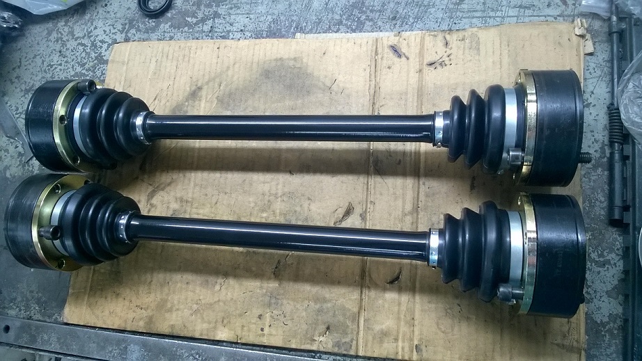

i prawa

tak więc krew w piach, wiatr w oczy. Jak zwał tak zwał półosie trza było zrobić

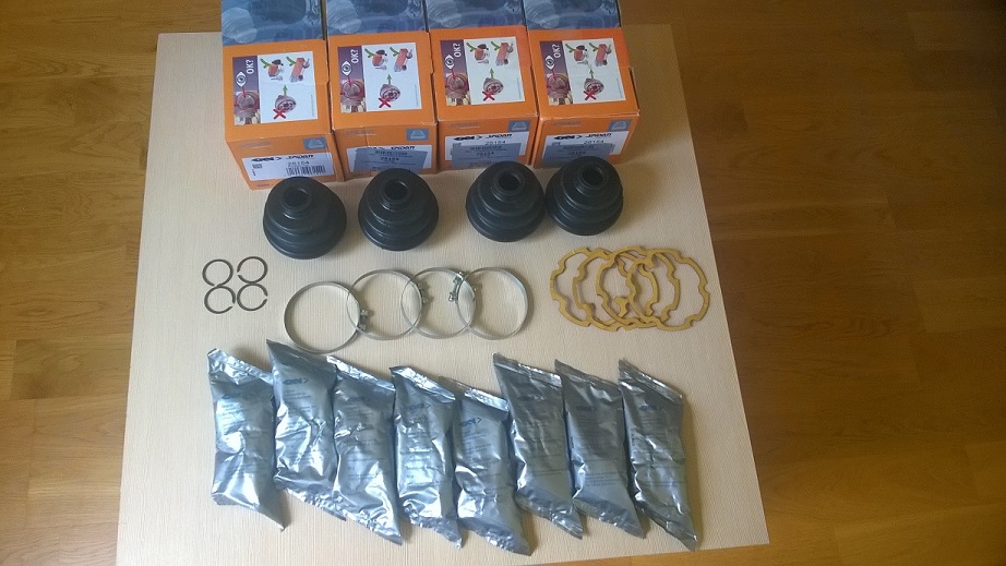

standardowy zestaw napraczy
