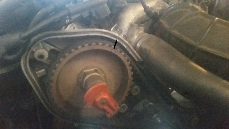

Winowajca chyba znaleziony.
Zdjęcia ustawienia rozrządu i balansu. Jakość kiepska bo robione po ciemku ale widać o co chodzi.
Zdjęcie koła rozrządu zrobione z boku - ustawione jest dobrze, na kole zamachowym znak też jest na swoim miejscu. Wygląda, że balans jest ustawiony z dużą fantazją.
Jeśli się mylę, poprawcie mnie proszę.

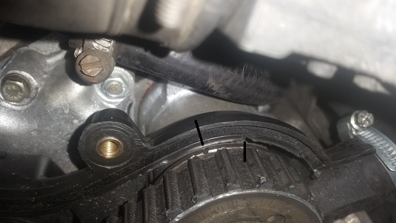

i balans
944.2 '85 2.5L

Dolne koło balansu odjechało jeszcze bardziej :/.
Podejrzewam, że któryś z moich mechaników sprawdzając rozrząd, wymieniając rolkę napinacza dał ciała na całej linii. Za rękę niestety nie złapałem.

Rozjechane, co jest sporym problemem, bo jak się domyślam nie wiesz dodatkowo
jak długo auto jeździło w ten sposób? Istnieje spore ryzyko że został uszkodzony
smok oleju. Warto zająć się tym wcześniej niż później. Trzeba go niestety wyjąć
i obejrzeć, bo wiąże się z wyjęciem misko oleju. Może warto wszystko zaplanować,
ale z tego co pamiętam to mówiłeś że silnik suchy.

Jeżeli teraz źle ustawił, to lepiej - krócej pracował na źle ustawionym balansie.
Nie zatrze się jeżeli będzie ciśnienie oleju. Jeżeli będzie tylko troszkę nadpęknięty
a się nie urwie to raczej problemów nie powinno być.

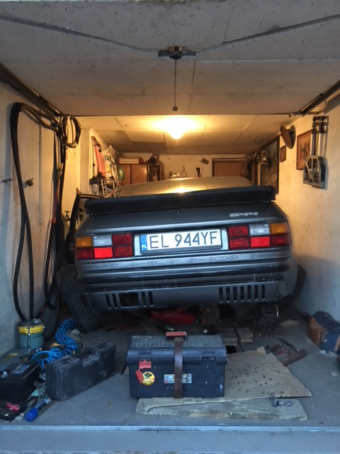

Wszyscy coś działają, działam i ja. Skrzynia wyjęta, transwał już też. Zeszło masę czasu ale fajnie że jakoś się udało i jest postęp. Warunki trochę słabe
944.2 '85 2.5L
K_Tuono dodał/a następującą grafikę:
Edytowane przez K_Tuono dnia 03-04-2018 22:45

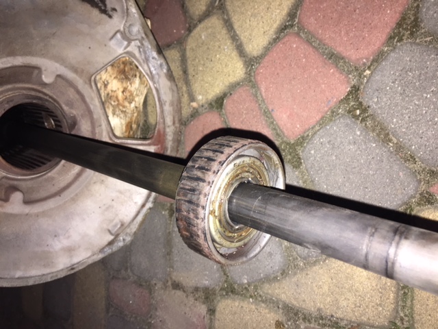

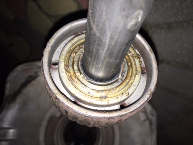

No i teraz pytania do łożysk i wału.
- Jedno łożysko wyszło z wałem. Czy dobrze czy źle nie wiem, wygląda dobrze.
- Łożyska wyglądają na nitowane. Tylko, że ja tam nie widzę nitów ale otwory przelotowe. Rozwiercać to?
Czym potem zanitować?
944.2 '85 2.5L
Autor RE: 944.2 '85 udało się :)
K_Tuono
Postów: 327
Miejscowość: Tomaszów M.
Data rejestracji: 06.05.16
Dodane dnia 03-04-2018 22:49
i łożysko
944.2 '85 2.5L

K_Tuono napisał/a:
Teraz jak zaczyna się sezon ? A garaż to ty na taką klitkę zamieniłeś ?
Krzychu ...
Edytowane przez kecaj73 dnia 04-04-2018 13:29
K_Tuono
Postów: 327
Dodane dnia 04-04-2018 14:24
Garaż uzyczony do prac ... bo ma kanał a ja się jeszcze swojego nie dorobiłem. W piatek będę, nie martw się ... mam czym podjechać smiley
A ty Jacku zamiast wypisaywać byś podjechał, żótłym 928 i pomógł bo daleko nie masz.
944.2 '85 2.5L
