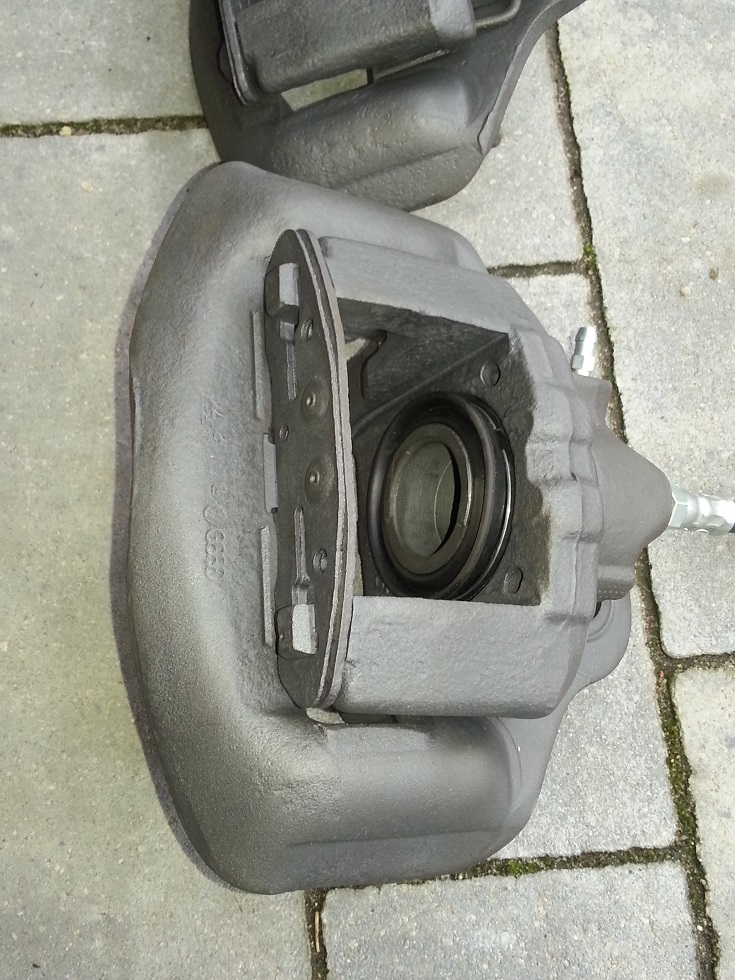

Hamulce
www.transaxle.pl
Tomek dodał/a następującą grafikę:
transaxle.pl

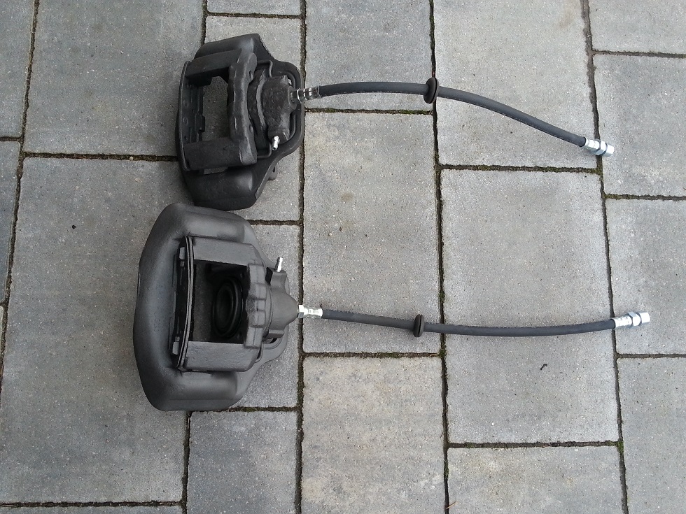

cd
www.transaxle.pl
transaxle.pl

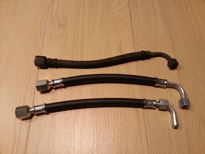

Odebrałem dzisiaj przewody paliwowe - stare

vs nowe

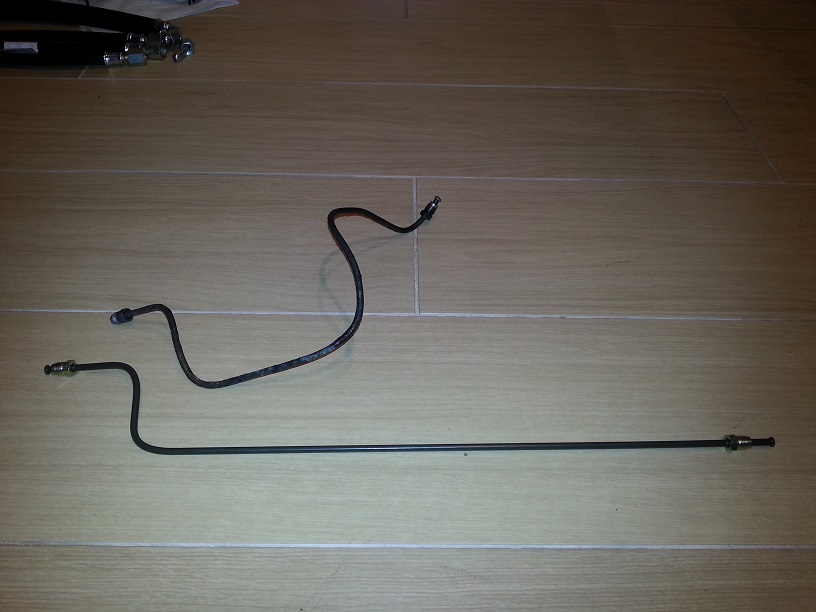

przy hamulcach trzeba było wymienić przewód hamulcowy stalowy z tyłu lewa strona - od przewodu gumowego do cylinderka - udał się dostać gotowy (prawdopodobnie oryginalnego producenta dla Porsche - chyba), trzeba go tylko odpowiednio uformować.

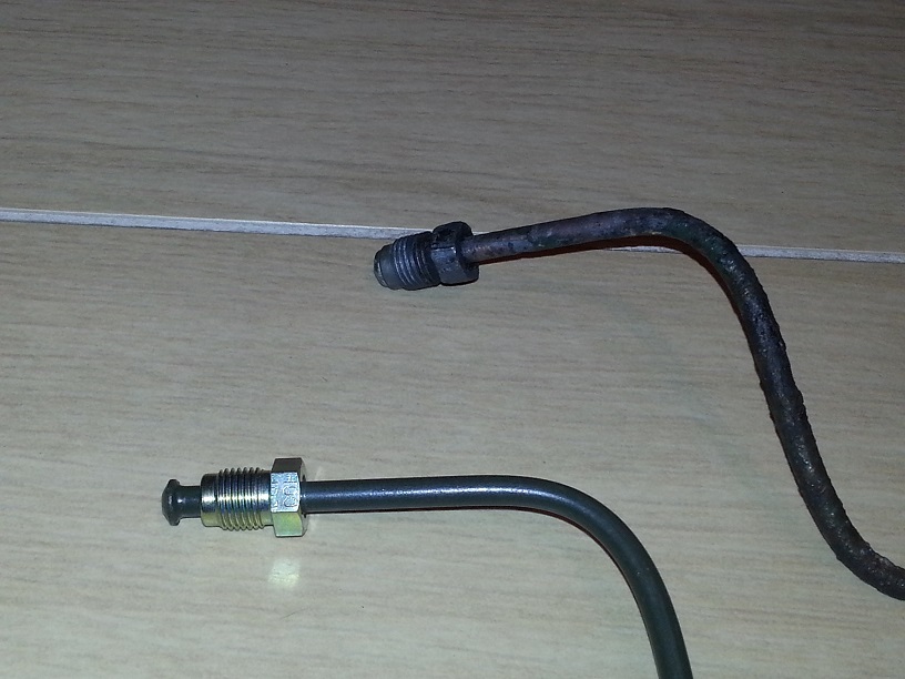

cały przewód - w starym końcówka od strony przewodu gumowego mocno skorodowała i nie kręci się nakrętka - koszt 15 zł

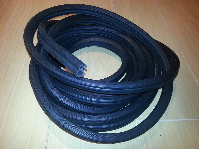

Przy montażu przednich zacisków uszkodziłem gwint w przednim lewym tłoczkusmiley, przy wkręcaniu przewodu gumowego w zacisk.
Znajomy tokarz dorobił przejściówkę - na szczęście (oszczędziłem piaskowanie nowego zacisku,malowanie i wymianę uszczelnień tłoczka).
Poza tym kupiłem b. dobrą uszczelkę klaposzyby - uniwersalną od polskich samochodów - b. dobrze dopasowana.

no jeszcze foto samych przewodów paliwowych - foto 1

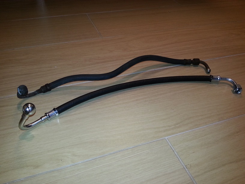

foto 2

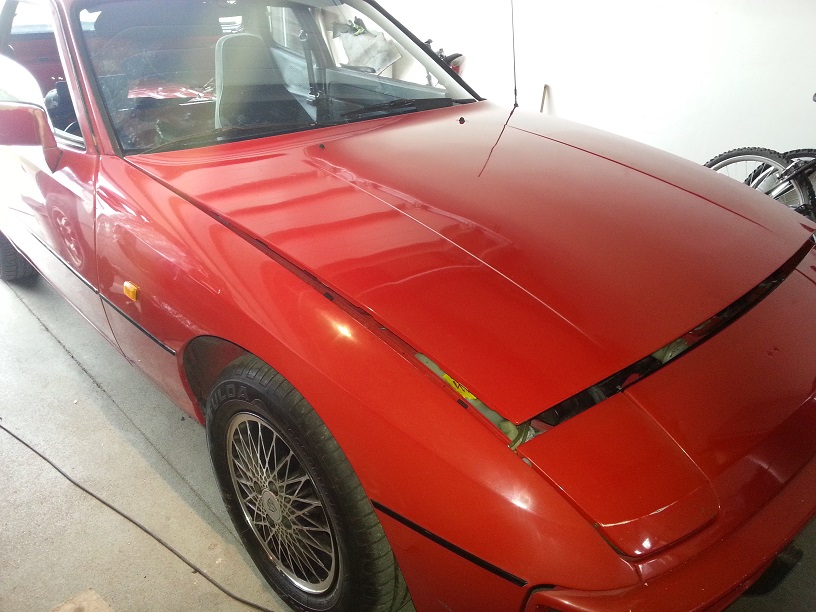

Dodane dnia 04-05-2017 17:01
postęp mały jestsmiley
www.transaxle.pl

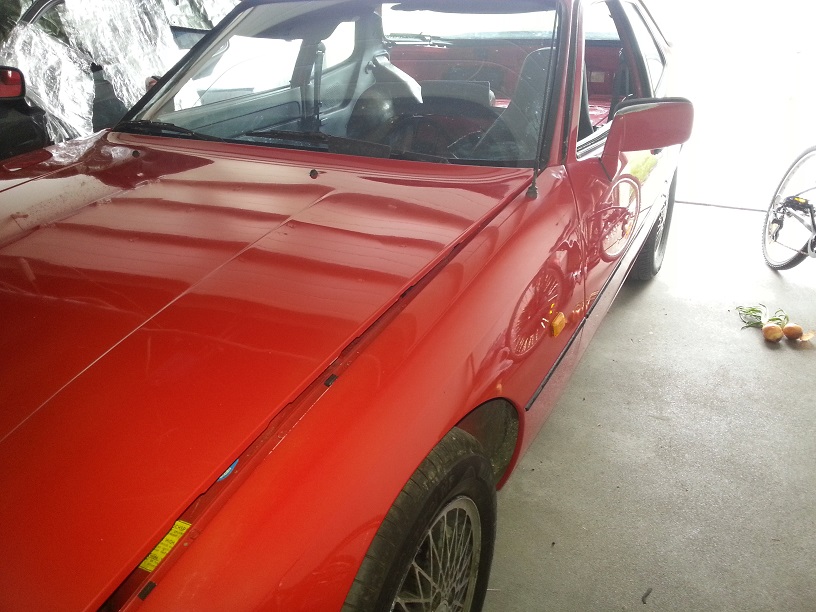

Dodane dnia 04-05-2017 17:03
foto 2
www.transaxle.pl

Piterson - lakier po delikatnym polerowaniu, chce pozostawić oryginalny, ale wymaga drobnych poprawek (wgniotki, rysy i odpryski), ale to zostaje na koniec.
Klima - raczej zostanie, czeka na weryfikację, kompresor nie jest zatarty, czyli nie powinno być większych problemów.
Teoretycznie jest już do jazdy - pozostaje zamontować amorki, i wymiana skrzynki bezpieczników i trzech przewodów elektrycznych od przekaźników wentylatora i klimy.
Prawdopodobną przyczyną unieruchomienia samochodu na 12 lat było zwarcie - pęknięcie blachy przy mocowaniu pedałów, zalanie skrzynki z bezpiecznikami, w efekcie spalenie trzech przewodów i kupa dymusmiley. Chyba dlatego stał tak długo.
Efekt to odłączona klima (zdemontowanie pasków napędu sprężarki) i brak chłodzenia - brak zasilania wentylatora chłodnicy (sprawny). Wiązka elektryczna ze spalonymi kablami wyglądała groźnie, ale po demontażu deski rozdzielczej i weryfikacji kabli okazało się że tylko 3 kable do wymiany (połączenia między przekaźnikami i masa) oraz skrzynka bezpieczników.
Mam nadzieję, że to pomoże.
Zostanie wnętrze do prania i czyszczenia, poza tym jest ok.
Pierwsze jazdy już się odbyłysmiley.
