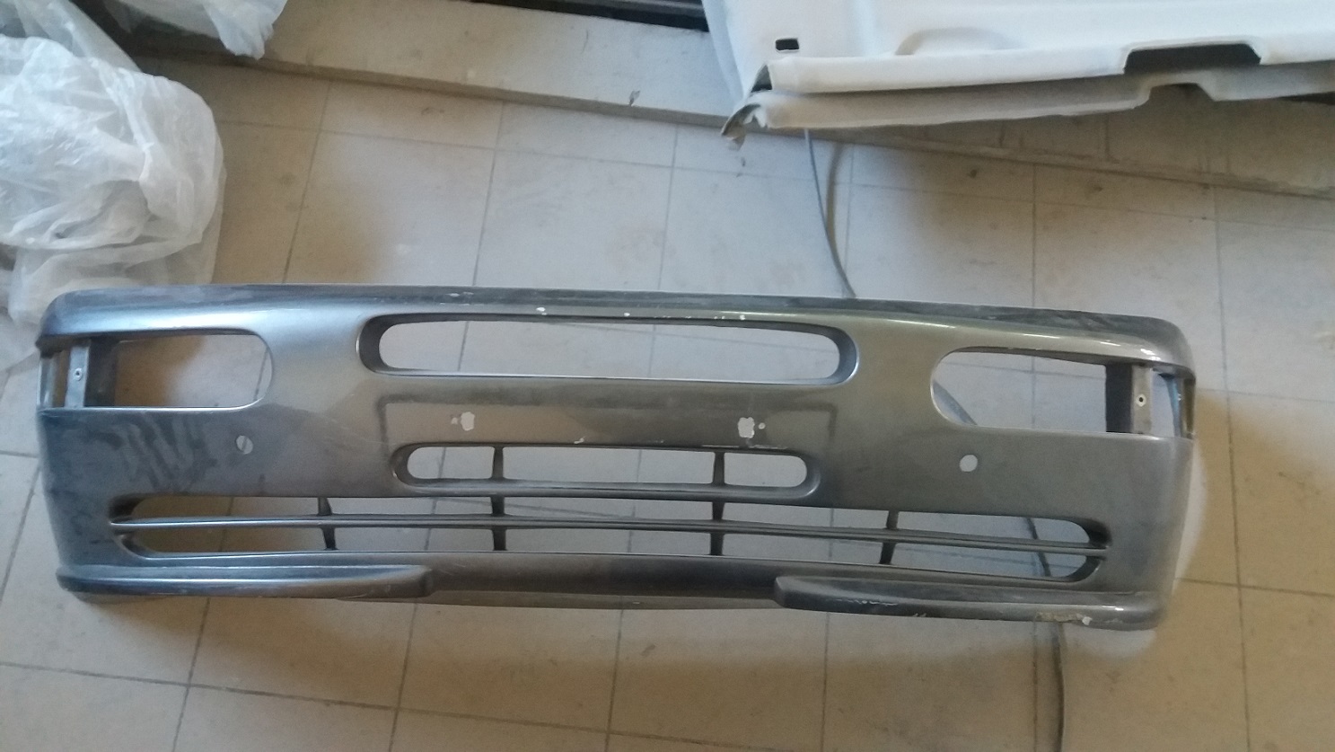

Dodane dnia 12-02-2018 18:36
A o taki zderzak nabyłem, ma do niego kierunki

zderzak spoko też go ogladałem bo chcę wymienić u siebie przód i tył- szkoda tylko, że spojer zrobiony na stałe z włókna/szpachli (jeżeli chcesz wrócić do normalnego to mam oryginalny dól pod zderzak)
Kierunki najłatwiej bedzie znaleźć USA albo od 993 (troche odstają ale z daleka jest ok). Chyba, że masz juz do niego kierunki z 968 to zdradź skąd...?! smiley
Co do halogenów w zderzak to można upolować dobre sztuki po około 3 setki (główne pojawiają się od audi 80/90 na olx) albo dać wloty powietrza ale wątpie aby to była tańsza opcja
Dopinguję w projekcie bo bardzo ciekawy smileysmiley

Cały zderzak jest z laminatu, tak kierunki mam, kupiłem na OLX od tego samego gościa co zderzak, jak możesz to sprecyzuj jakie roczniki audi wchodzą w grę...
Faktycznie miał 2 szt. dymionych.
Co do kierunków i wlotów powietrza to audi RS2. Wloty z tworzywa zamiast halogenów chodziły po 200 pln komplet a halogeny tak jak pisałem wcześniej

Pumbo na kanał dopiero w przyszłym tygodniu... miała być sobota ale wypadły zawody Alana. Ale dzięki temu jest czas na przemyślenia, zawias raczej zostanie zmieniony na 5 śrub. raczej bo znalezienie felg pasujących do całości (w rozsądnej cenie) trudny temat. Tył, miałeś rację, stoi jak w terenówce więc trzeba obniżyć.
Nie wiem czy zostanę przy laminatowych błotnikach z przodu.... chociaż nie mam ochoty masy dokładać.. temat do dalszych dyskusji
