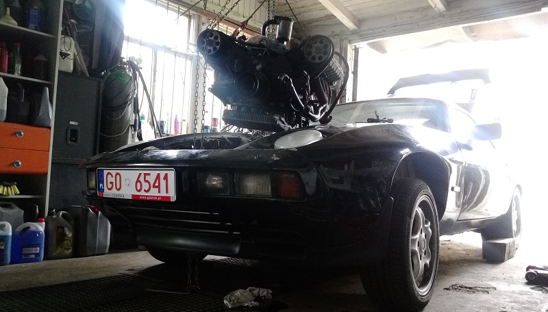

Wyciągnąłem. Powiem Wam, że z 928 dość łatwo silnik wyciągnąć. Łatwiej się do sprzęgła dobrać, niż w 924, a potem to już tylko odkręcanie elementów... I do góry.

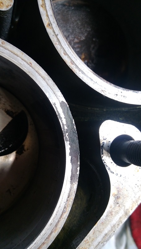

A, żeby nie było za różowo, to przyczyna zalanego 7-mego cylindra znalazła się szybciutko, po zdjęciu głowicy. Blok silnika...
Edytowane przez Pumba dnia 07-05-2018 20:49
Autor RE: '85 928S 'Hodor' - Pumba
Dodane dnia 07-05-2018 20:49
Francuzi i tutaj już byli. Pod drugą głowicą oryginalna uszczelka, tutaj leżał Victor Reinz.
Czymkolwiek jest to, czym próbowali uzupełnić ten wżer - nie wytrzymało w starciu z chłodziwem.
Drugim miejscem, gdzie znajduje się nawet większy wżer, niż ten na zdjęciu, jest powierzchnia do której przykręca się pompę wody. I tak bym długo nie pojeździł, tam też już to się rozlatywało.
Skąd się one wzięły - ciężko stwierdzić - reszta bloku wygląda całkiem galantnie.
Od kilku dni siedzę i myślę, co z tym fantem zrobić - i spróbuję po prostu francuzów poprawić. Zanabyłem klej do elementów aluminiowych - dedykowany do bloków silnika, wytrzymujący temperatury 200*C ( w pracy ciągłej ) i odporny na działanie olejów i chłodziw wszelkiego rodzaju - i nie - nie ten najtańszy smiley . Uda się, albo się nie uda, zobaczymy. Zaniżenie bloku na dostateczną głębokość wiązałoby się z koniecznością założenia jakiejś kosmicznej uszczelki pod głowicą albo kanapki. Jak się nie uda, z tego bloku zrobię sobie stolik, a silnik zanabędę inny.

a jakby tak tigiem napawać i dać do splanowania?

Marne szanse? - eee tam. Wszystko da się zrobić. Można równie dobrze wstawić aluminiową tuleję z kołnierzem u góry - może będzie trochę drożej ale wtedy 100% pewniej by nie rozwalać motoru kiedyś jeszcze raz.
Wcale nie chcę Cię pozbawiać bloku - kibicuję mocno za jego reanimację. Mam nadzieję, że lepiszcze da rade i oprze się wodzie, ciśnieniu i temperaturze i zajedziesz w końcu Hodorem do Łaz smiley

Myślałem o takiej "niskiej" tulei pozycjonowanej na jakimś zamku - na szczęście mogłaby być na tyle niska, żeby pierścienie jeszcze o nią nie zahaczały. Tylko to już bym musiał wozić blok do kogoś, kto miał z takimi przypadkami doświadczenie.
Obecnie jestem na etapie kombinowania, jak się pozbyć reszty tej poxiliny francuskiej, której wzięli tam i naćpali smiley Dzisiaj powinien przyjść ten mój klejący zajzajer, ale niestety zaraz po Mazurach na urlop wybywam, więc będzie przerwa w pracach smiley

Ale czemuż ta poxilina? Bloki alu przecież się spawa bez problemu, położyć na to tigiem spoinkę 1mm, wstępnie zeszlifować a potem na płycie traserskiej odbijać tuszem i skrobać do uzyskania porządanych wymiarów. Wyjdzie precyzyjniej niż z fabryki, materiałem jednorodnym, tanio i dobrze.

Seler - spawanie tych bloków to nie taka prosta sprawa - może i ktoś by się podjął, może nawet i by się udało, może nawet honowania można by uniknąć. A jednak to nie taka prosta sprawa, o czym przekonałem się kiedyś, jak mi blok 2.5 litra po prostu popękał - mimo starań spawacza. To nie jest takie zwykłe aluminium smiley
Michał sugerował tuleję i tego tematu też, na własne ryzyko, nie podjąłem - a pewnie należało posłuchać.
Cóż, czas pokaże. Na dziś, Hodor żyje. Odpalony, dogrzany - na nowej przepływce pracuje ślicznie. Jutro przed odpaleniem wyciągam świece i sprawdzam, czy się do któregoś cylindra leje. Jak nie, pierwsze koty za płoty. Jak za 1000 kilometrów się nic nie stanie, będzie można mówić o szczęściu. Jak przejadę do Łaz i z powrotem - o cudzie.
