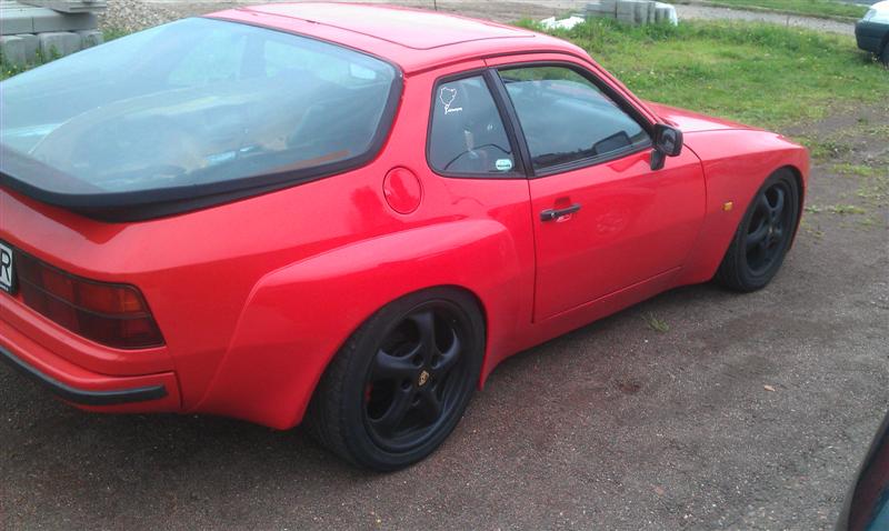

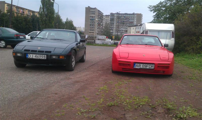

szarak - zgadza sie, ale bedzie wygladajace jak 944 turbo/s2

To że to ma być mocne 924 to ja rozumiem smiley , nie rozumiem jaki ma sens upodabnianie go do S2/Turbo?

Racja, trochę offtop w temacie Adama ale po to chyba jest ten temat założony, żeby nie tylko się zachwycać, ale i czasem wyrazić krytyczną opinię. To chyba nie zbrodnia. Śledzę temat od początku z zaciekawieniem i uznaniem i przyznam podobnie jak (niektórzy) przedmówcy, że nie widzi mi się stylizowanie 924 na dłubnięte 944. Myślę też, że właściciel powoli sobie zaczyna zdawać sprawę, że w pogoni za laminatami (kilogramami) zapędził się bardzo daleko i całkiem zagubił klimat, finezję, smukłość i prostotę 924.. jednym słowem jego charakter.
Z resztą "hardkorowe 924" już kilkakrotnie zostało nazwane 9 ? 4 i to chyba oddaje doskonale istotę wyglądu tego projektu. Tak sobie myślę, gdybam, że równie ciekawe i widowiskowe (a może i tańsze?) byłoby przerobienie 951 na look 924.. Tak by jeździło fenomenalnie jak turbo i jednocześnie miało klimat i wizualną prostotę 924.
Patrząc na ten samochód widzę "hardkorowe 944" i za chwilę tylko w dowodzie rejestracyjnym będzie ślad, że to w istocie 924. Moim zdaniem to za mało, i jednak wyglad 924 zdecydowanie powinien być zachowany, żeby był sens i logiczny argument, że nie siedzi pod maską wściekłe turbo, ale jednak pomodzone 2.0 z LT'ka (na słynnych Gaźnikach Kawasaki® )

Masz troche racji co do nadwozia, które akurat jak dla mnie jest najmniej istotne... początkowo miało byc nadwozie GTP, ale te błotniki mi przeszły po tym jak forumowicze mówili, że bedzie zajezdzać wiejskim tuningiem, wiec sobie odpuściłem. Buda GT/GTS również mi się nie podoba, dokładki z tyłu i napompowane błotniki przednie jak w 944 - jak dla mnie co najwyżej wygląda to dziwnie.
Ja jednak bede trzymał się swojej wizji, to ma byc najlżejsze i najszybsze 924 wolnossące, a że po moich modyfikacjach muszę go poszerzyć, to niestety musi trochę przypominać S2/turbo jak tu ktos już wspomniał. Ale tylko chwilowo, bo lampy GTP, nakładki GT-Racing, przedni zderzak z dodatkowym dolotem do airboxa i nawiercany tylni - to zmienią smiley

Jeśli zdejmiesz aż tyle masy to rzeczywiście auto będzie robić zamieszanie. Czyżby inspiracje z Lotusa ? Będzie podobna moc i waga jak w Elise ?smiley Szersze błotniki z S2 nie powinny psuć osiągów tylko poprawią wygląd więc rzeczywiście to sprawa drugoplanowa po kilogramach.
Jestem ciekawy jak Twoje 9?4 wypadnie w starciu ze zwykłym 924, 924S, 944 ? Obyś z tymi kołami nie przesadził bo będą duże straty !
Od początku miałem dokładnie takie założenia smiley
Koła są do zmiany na mniejsze, Piterson dał mi kilka wskazówek smiley

Adam sam piszesz że kupę kasy już na niego wyłożyłeś z czego sporo środków i pracy pochłania przerobienie go na 944 i tego właśnie nie rozumiem no chyba że masz za dużo kasy i nie masz co z nią robić to ok. Ja wolał bym zostawić budę w spokoju i nadwyżkę kasy włożyć w mechanikę i zdejmowanie masy. Nie wspomnę już nawet o tym jak bardzo żałuję że nie powstanie jednak GTP bo to by był fenomen na skalę europejską, a mocno dłubniętych 924 trochę można w sieci znaleźć.

No dobra, powyższych nakładek nikt już nie produkuje, a mi nie chce się tego samemu rzeźbić od podstaw, pozostaję przy mojej opcji nadwozia z nakładkami GT-Racing, wiec w wolnej chwili odchudziłem zderzak tył, moze nie do końca ładnie to wyglada ale zawsze parę deko mniej a zderzak tył jednak trochę waży smiley

Czas poszerzyć dupkę, od jutro zaczynam krojenie tyłu i spawanie smiley
