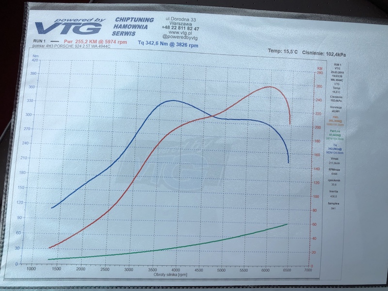

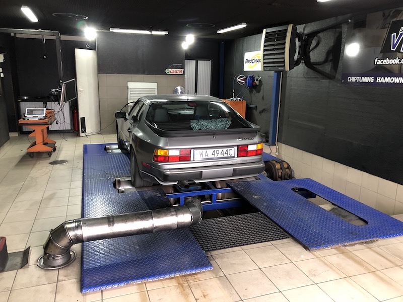

Taka sytuacja. Podjechałem zapytać tylko co i jak, ale że chłopaki nie mieli nikogo na rolkach, to mnie namówili na teścik prosto z ulicy smiley

Dawaj to ważniejsze foto !!!!
Prosimy o wykres smiley

Trochę się podroczę smiley
Auto w październiku 2018 skończyło 30 lat, na liczniku ma 165 tysi.
Nominalnie powinno mieć 250KM @6000RPM i 330Nm @3500 RPM.
No to teraz zagadka, jaka jest różnica między stanem obecnym a specyfikacją fabryczną smiley

Jak podciśnienia sa szczelne to nie powinno od serii odstawać smileysmileysmiley

No właśnie trochę odstaje, ale... smiley

Zdrowa seria !!!

Wykres ładny smiley Tylko się cieszyć że wszystko gra jak należy.

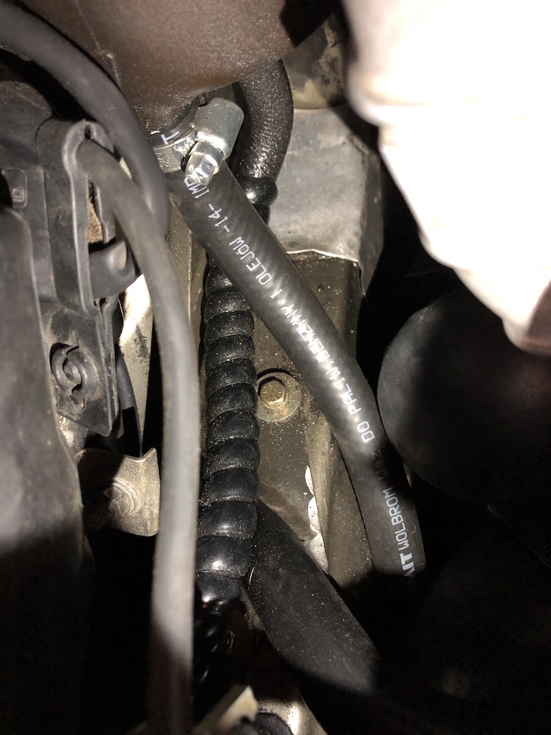

Fota przewodów od zbiorniczka. Płyn wydaje się klarowny, o zabarwieniu czerwonawym (sprawdzone na kartce szybciochem). Jutro wezmę strzykawkę.

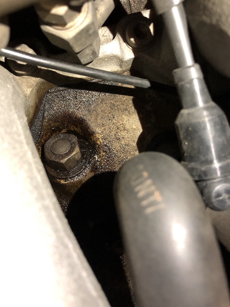

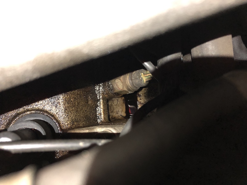

No i wypłynął (dosłownie) jeszcze jeden temat. Łączenie kolektor ssący / głowica przy 1 cylindrze. Jak dla mnie to na pewno uszczelka kolektora ssącego do wymiany i to raczej nie ma co czekać.

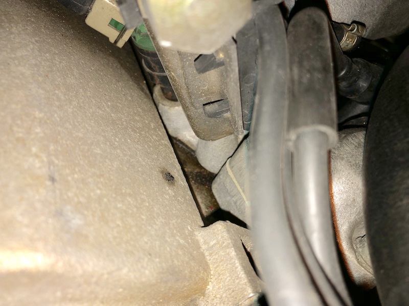

Całkiem na bogato tego ucieka... smiley
