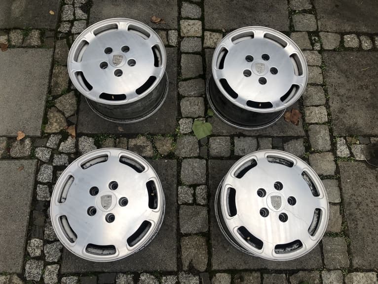

Wiem, że to tylko biżuteria, ale jak jest to się kupuje smiley Ojcem chrzestnym tych kół jest Olo ( dziękuje za cynk ), kupione od Grześka z Wrocka. To dopiero czwarty komplet kół porsche, na szczęscie mam jeszcze dogadane winterculty w de smiley

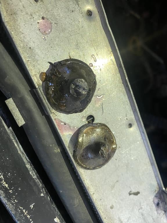

Może i słabe foto, ale chyba widać co się stało smiley

Autor RE: Drwalowy Indianin
Dodane dnia 05-03-2022 22:30
zawory przykleiły się do chłodnicy? smiley
Postów: 1673
Dodane dnia 05-03-2022 22:45
To są takie gumowe przyssawki smiley
Opowiadajr30;
Dodane dnia 06-03-2022 06:01
Będzie albo tulejowanie albo rozwiercenie i tłok nadwymiar, przeskoczył rozrząd i glowica od strony pasażera nie wytrzymała presji. Jeden cylinder został uszkodzony, zawory sie pozrywały i rozjechały tłok i nikasil. Dodatkowo na dwóch cylindrach poguęło troche zawory, ale bez konsekwencji na bloku. Całość będzie naprawiana smiley

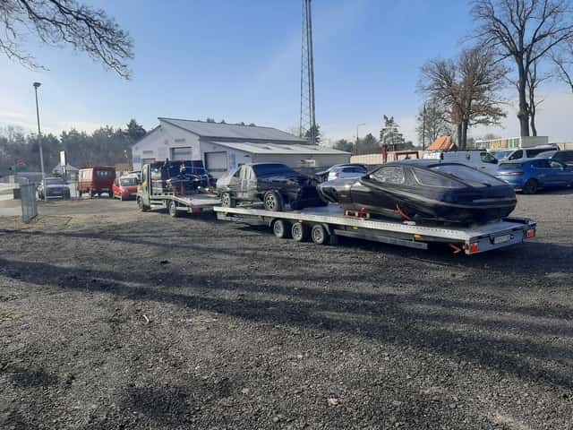

W tak zwanym między czasie przyjechały puzzle smiley trochę cześci do Indianina, a z reszty złoży się 928 79 manual i 928S manualsmiley
Edytowane przez drwal dnia 19-03-2022 09:18
