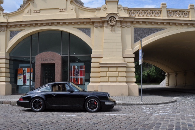

964 C4 przejezdzil dwa sezony na 16-calowych kolach Cup I oraz Design 90. Polecane przez Adriana Streathera opony Bridgestone S-02 205/55/16 i 225/50/16 okazaly sie swietne. Po tegorocznym sezonie auto mialo zrobiony pelen przeglad z wymiana oleju w silniku, skrzyni biegow, napedach oraz plynu hamulcowego, klockow, tarcz. Zawieszenie takze zostalo rozebrane, wyczyszczone i poskladane do kupy.
Za chwile auto wroci do seryjnych sprezyn. Na wiosne rozwazam wypiaskowanie i pomalowanie calego auta, jak zrobilem z 964 C2, zeby nie tylko jezdzil, ale tez wygladal jak "nowka".
Aktualny przebieg to 183,000 km. Olej Mobil1 0W40. Klocki Porsche/Textar.

Tak wyglada jeszcze na obnizonych sprezynach...

A tak wygladal na Porsche Parade 2013
