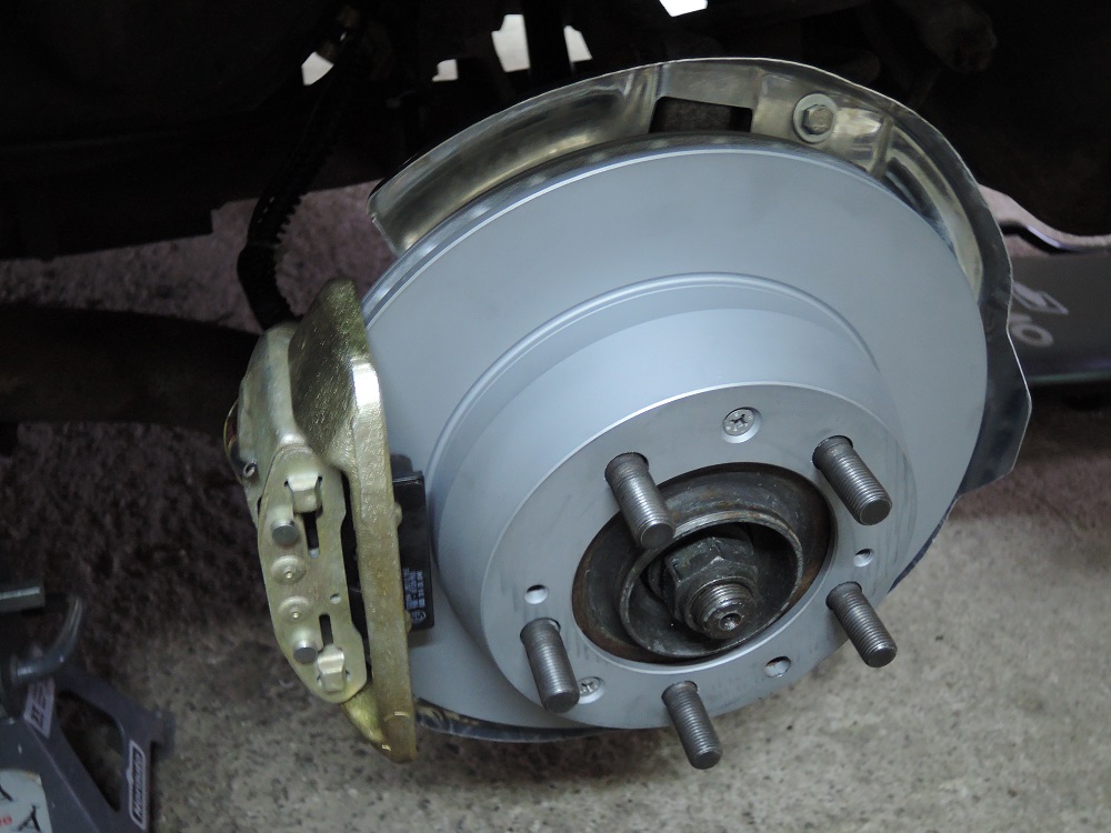

Dziś udało się ogarnąć do końca tył
911 F
911 G
928 S

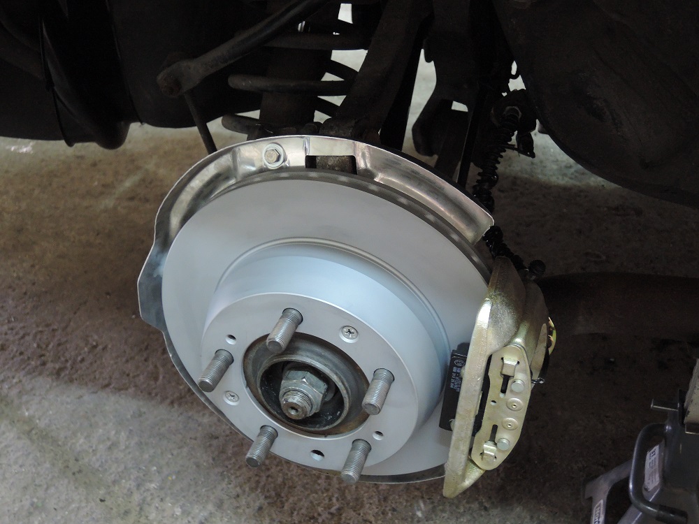

druga strona
911 F
911 G
928 S

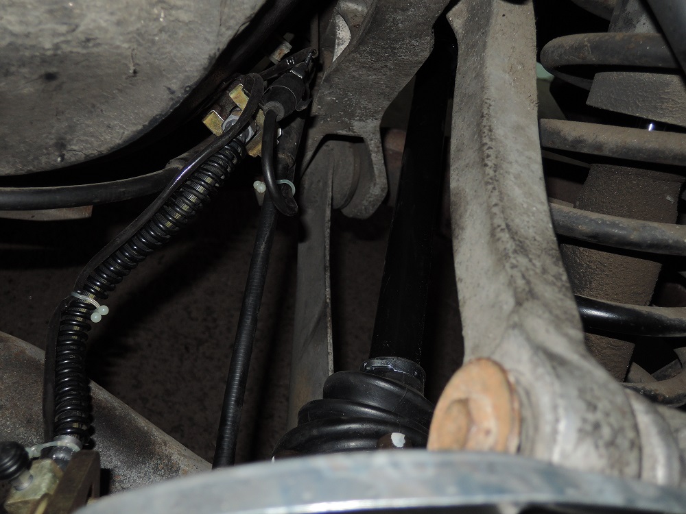

zrobiłem też porządki w tym chaosie przewodów.
Jeszcze tylko przód i biorę się za napełnianie płynem i odpowietrzenie układu
Z użytecznych informacji:
Tylna oś to rozdział 42 manuala.
Przy składaniu przegubów warto zwrócić uwagę na pozycję elementów względem siebie coby nie rozbierać ponownie smiley
śruby półosi 83Nm śruby zacisków 85Nm
