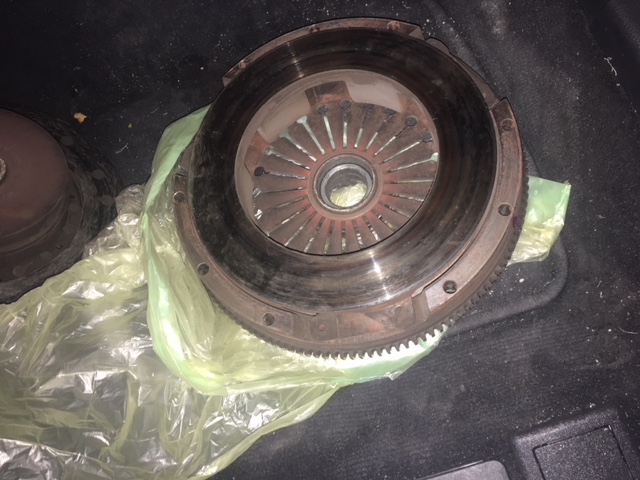

No dobra kolejne 3 godziny żeby odkręcić obudowę sprzęgła.
Sprzęgło na wierzchu no i teraz pytanie co z tym fantem zrobić? Składać czy może jednak wymienić?
Skłaniam się w stronę wymienić. Kto ma tarczę na zbyciu?
944.2 '85 2.5L

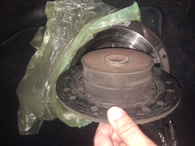

no i reszta na wierzchu:

Zrób sprzęgło od razu - bo potem znów trzeba pół auta rozkręcać.
I niech Cię nawet przez ułamek sekundy nie korci żeby włożyć tę tarczę do auta!
Docisk do regeneracji, tarcza nowa albo regenerowana, nowe łożyska. Będziesz miał spokój na lata.
Edytowane przez piterson dnia 10-04-2018 22:43

Oj tam, Piterson - drugi raz się robi szybciej ( sprawdziłem na własnej skórze smiley ) .
A tak poważnie - PieszczoH i Nemo mieli kiedyś tarczę na stanie. Wywal tę gumę na śmietnik.

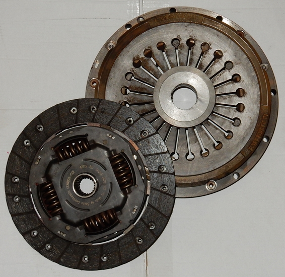

W razie w to mam taki komplecik. Wszystko praktycznie nowe. Przebieg około 50 km...

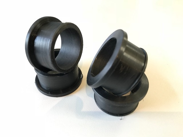

a tuleje do transwału prezentują się tak:
Jeszcze nie miałem ich w sowich dłoniach, tylko zdjęcia. Przyjrzę się z bliska - i jak będą trzymały wymiary to chyba zaryzykuję i założę.

Bardzo interesujące. Oryginalnie tulejki są zabezpieczone przez zagięcie blachy na
końcu, rozumiem ze tutaj tą funkcję ma spełniać ta fazka na końcu? Tylko 4 szt.
masz? Chętnie bym pomacał smiley
