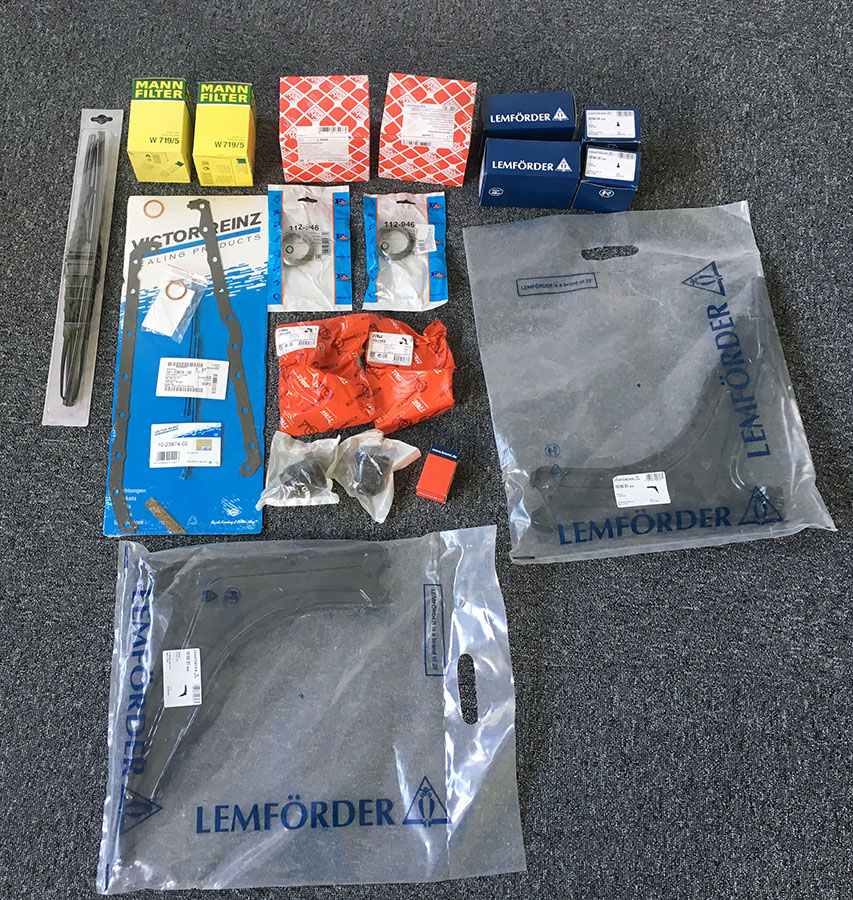

Kolejna paczka a w niej:
- Pióro wycieraczki BOSCH 3 397 005 159
- Zestaw uszczelek, miska olejowa REINZ 10-23874-02
- 2x Końcówka drążka kierowniczego poprzecznego LEMFÖRDER 10251 02
- Zestaw osłon, układ kierowniczy FEBI 08498
- Pierścień uszczelniający, korek spustowy oleju ELRING 813.184
- 2x Wahacz lewy/prawy LEMFÖRDER 10165 01
- 2x Pierścień uszczelniający wydechu FA 1 112-946
- 2x Łożyskowanie, wahacz OPTIMAL G9-540
- 2x Łożyskowanie, wahacz TRW JBU269
- Palec rozdzielacza BREMI 9066
- 2x Filtr oleju MANN W 719/5
- 2x Sworzeń wahaczay LEMFÖRDER 10160 04
i najlepsze palec BREMI 9066 też nie działa :/ zamówiłem dzisiaj kolejną sztukę podobno ma śmigać okaże się jutro smiley
