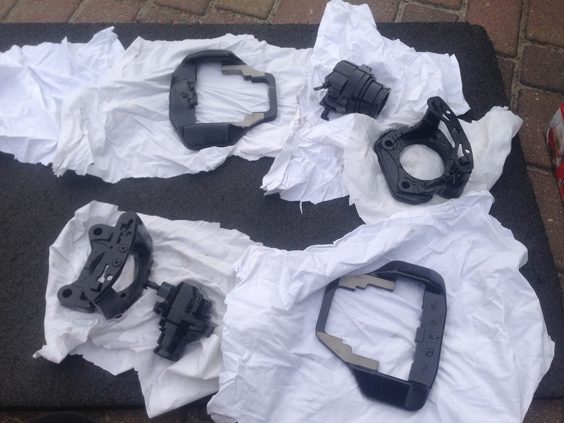

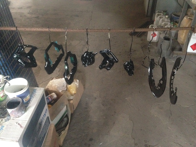

Układ hamulcowy w miejscach par ciernych został niepomalowany, ponieważ rdza jest tam wskazana. Rdza się kulkuje i zapewnia smar "suchy" podczas współpracy par ciernych hamulców - czyli tam gdzie jest wysoka temperatura.

Pomalowałem nowe części jeszcze raz, żeby zabezpieczyć NA PEWNO przed korozją. Na wszystkie powierzchnie napylę rozpuszczony smar miedziany, bo producenci oszukują i tylko malują sprejami, a to w ogóle nie zabezpiecza antykorozyjnie.

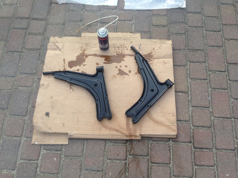

Zabezpieczyłem też profile zamknięte wahaczy, bo wahacz zawsze zżerany jest od środka! Kto ma głowę na karku co roku zabezpiecza wahacze w środku. Już raz widziałem jak koło urwało się i weszło pod budę ... nie chciałem być w skórze kierowcy.

A teraz na poważnie ... ciekawe kto uwierzył smiley ? Malowałem nowe elementy jeszcze raz, bo fabryki tną w ch... i wszystko jest rude po roku (jeśli ktoś użytkuje zimą) - przeżyłem, widziałem na własne oczy. Układ hebli był odizolowany od farby w miejscach par ciernych, bo nienawidzę zabawy z papierkiem ściernym, czy pilnikiem - dostaną dobry smar, a auto i tak będzie używane sezonowo. Wypsikałem wahacze od środka, bo miałem preparat konserwujący - a czemu nie?

No tak, jeszcze wypadałoby napisać czemu czarny. Zanim ktoś pomaluje zaciski od 944 na czerwono warto się zastanowić co widać przed tarczą hamulcową. Otóż w tych pięknych hamulcach widać tylko kawałek jarzma i klocek hamulcowy pod felgą. Świat przyzwyczaił się do wielkich czerwonych hamulców - (tak, hamulców, to jest poprawna forma, a nie hamulcy), których w 944.1 nie widać. Bebech siedzi za tarczą. No i lepiej, większa masa nieresorowana leży na krótszym ramieniu xD - kiedyś się zastanawiałem po co tak zrobili - i taką teorię wymyśliłem. Dałem kolor stonowany. Po głowie chodził mi złoty, ale to by trzeba było już na poważne na oryginalnie walić w jakąś galwanizerię. Został czarny ... do końca świata kolorowy na tym samochodzie będzie tylko znaczek i czerwone pole obrotomierza.
Za wszelkie rady dziękuję Wujkowi Długiemu, który przez telefon podał mi cenne wskazówki. Serdecznie dziękuję.

Będziesz zakładał nowe tłoczki ? Bo na fotach są pomalowane i mogą nie działać już tak dobrze jak kiedyś smiley

Oczywiście, że nie. Stare tłoczki daję na tokarkę, żeby tokarz zebrał warstwę farby smiley , a potem prysnę je po prostu epoksydem i nasmaruję smarem suchym smiley

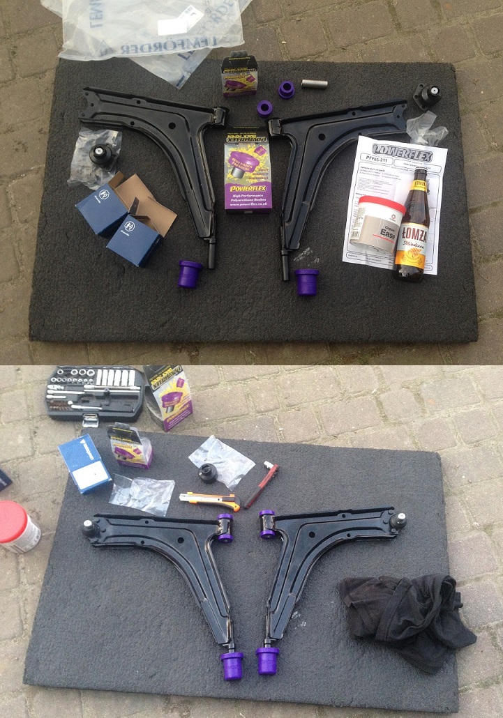

Na piątek podałem sobie coś łatwego:
Autor RE: 924 "Szarak"
Dodane dnia 28-03-2020 07:23
na 2 foto zniknęła butelka! A gdzież ona?? smileysmiley

Miałem w weekend ruszyć ze składaniem zacisków, a czyszczenie pozostałości i papierkowanie i czyszczenie elementów po piachu pochłonęło całość godzin weekendowych. Zabawa z ręcznym w najlepsze. Po spotkaniu z myjką ultradźwiękową część elementów przejawiło chęć powrotu na swoje miejsce i współpracy, ale część chce wrócić do komory piaskowniczej, po czym odbyć stosunek z lakierem proszkowym i piecem. Fajnym rozwiązaniem byłby jakiś ocynk, ale moja zaprzyjaźniona galwanizeria w tych trudnych czasach zawiesiła działalność, więc muszę polegać na powłokach lakierniczych i inhibitorach korozji dobrych smarów.
