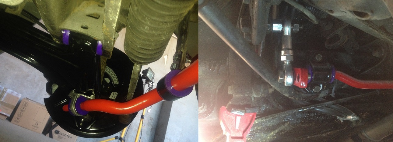

W zawieszeniu już niemal nigdzie nie ma gum, a przynajmniej nie ma ich w kluczowych miejscach, gdzie trzeba utrzymać geometrię zawiasu podczas szybkiego zakręcania.

Auto zrobiło swoje pierwsze kroki. Hamulce wstępnie się ułożyły do procedury docierania. Geometria rozwalona, chociaż nie jakoś mocno. Kierownica jest w miarę prosto, a kąty ustawiłem przy pomocy kątomierza budowlanego. Jednak jak się jedzie to czuć, że woła o ustawienie geometrii.
Gumy wyleciały, są poliuretany, a łączniki tylnego staba na sztywno. Polecam 2 razy przemyśleć taki zabieg, bo on kastruje komfort kompletnie smiley . Jak przejeżdża się z gumami w wahaczu przez studzienkę to jest dup dup, a na poliuretanie jest sru sru.
No i coś za coś - na gumie po prostu wiem, że przeleciałem przez coś. Na poli czuję moment kiedy auto wjeżdża na studzienkę, a kiedy z niej zjeżdża. Ciekawe jak to będzie chodziło w zakrętach.
Masa rzeczy jest jeszcze do dopracowania. Nie mam ręcznego, bo nie pasuje linka. Na kobyłkach nie uśmiecha mi się jej wymieniać. Okazało się, że tylne łożyska są trafione (jednak, bo mnie kiedyś mechanik widocznie zrobił w balona i nagadał, że są dobre byle ich nie wymieniać). No i generalnie przewody hamulcowe na całym aucie do roboty. Elastycznych w oplocie nie założyłem, bo się końcówka w prawym przodzie obrobiła, a nie chciałem ryzykować ułamaniem przewodu, bo mnie czas gonił.
Cóż, będę musiał to wszystko jeszcze dopracować. Grafik planów w tym roku napięty jak plandeka na Żuku, a ja spragniony jazdy, bo auto nie jeździło solidnie od 2 lat.
A i jeszcze muszę wykonać inne dystanse do tyłu. Mam zawias 944 1 serii, a z dystansem 21 mm jeszcze spokojnie to koło można wypchnąć do błotnika w wąskiej budzie o 15 mm ... i wtedy rozstaw kół będzie się szerokością zgadzał z przodem. Nie rozumiem tego i nawet nie mam ochoty próbować tego zrozumieć. Po prostu muszę zanabyć dłuższe szpilki i wykonać inny dystans, by osiągnąć zawias marzeń. Ciao!

Ten stab co masz ten uchwyt z dziurkami - to do regulacji sztywności staba? Bo nie mogę innego zastosowania wymyślić smiley
Sztywne mocowania tyłu mam jeszcze nie zamontowane w zielonej, sie zastanawiam czy montować smiley
Jakbyś potrzebował na przymiarkę czy coś, to mam dystanse 15mm przykręcane stalowe - mogę Ci podesłać na przymiarki ;-)

Tak, regulacja "sztywności". To stabilizator 19 mm bodajże od 968 CS - nie pamiętam. 3 lata temu szło kupić nowy w Porsche i cena nie powalała na kolana w porównaniu do szukania 18 mm używki z 951, to i wziąłem.
Na dystansach zjadłem zęby. Dziękuję za propozycję, ale jestem niemal pewny, że brakuje mi 15 mm na stronę. Jeszcze muszę dokonać kilku pomiarów, ale już pomiar na szybko rozstawu kół pozwolił mi stwierdzić, że tył mam wężej o 30 mm niż przód i na oko do błotnika + mała rezerwa to będzie 15 mm na stronę.
Robić na żyletki jak fani German Style nie będę.
Poza tym u mnie lewa strona kół jest bardziej wystawiona niż prawa. Zaznaczam to dla miłośników jakiegoś tam "stensu". Wydaje mi się, że w tych autach to normalka, bo to nie pierwszy raz się z takim czymś spotykam. Jak ktoś chce fitować na żyletki to się blacharz kłania smiley . Nie ma sensu

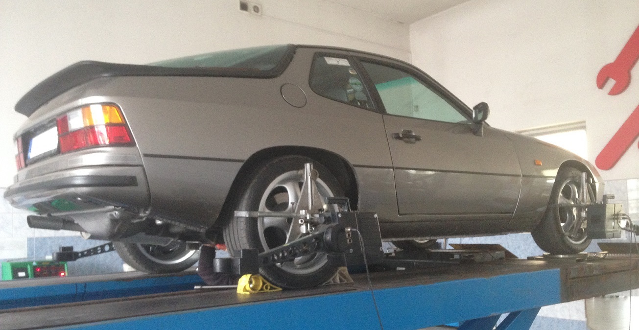

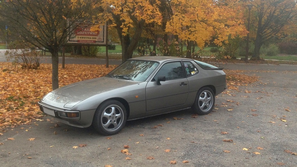

Geometria pyk!
Po ustawieniu geometrii cały wygląd auta niesamowicie się zmienia. Nagle wizualnie samochód przestaje być kuternogą i staje się barowym zawadiaką.
