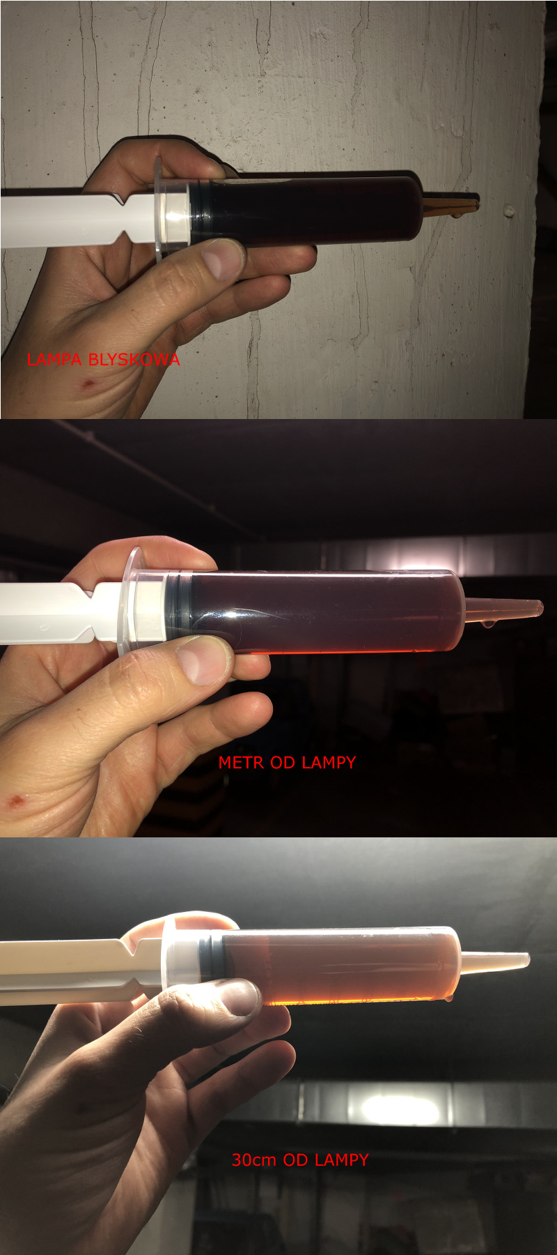

No więc tak wygląda płyn... Tragedii chyba nie ma, ale super też nie jest.
Autor RE: 951 - kolejna gwiazdka, kolejne turbo
Dodane dnia 03-04-2019 22:30
Wygląda na zdjęciach ładnie. Jeżeli zaglądałeś do zbiorniczka i nie było widać
metalizującej powłoki, to pewnie jeszcze wszystko jest ok.

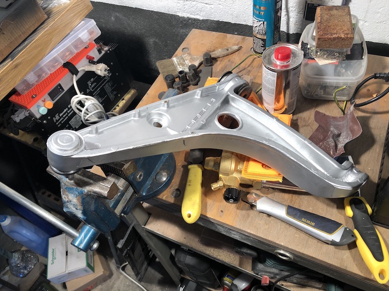

W sumie to zacząłem porządki ze sworzniem wahacza i tutaj poszło całkiem sprawnie - Auto-Cel ogarną temat w ciągu jednego dnia roboczego, a drugiego paczka z wahaczem przyjechała.
Tak więc auto na kobyłki i heja...
Postów: 1673
Dodane dnia 04-05-2019 15:53
Wahacz przyjechał ładny pomalowany srebrzanką na kolor Aluminium - dla mnie zbędny zabieg, ale spoko - teraz jeden mi się świeci jak psu jajca smiley
Postów: 1673
Dodane dnia 04-05-2019 15:55
W sumie to całkiem sprawnie poszło z tym wahaczem, o dziwo. Sworzeń jak to sworzeń - ciekawe kiedy padnie lewy...

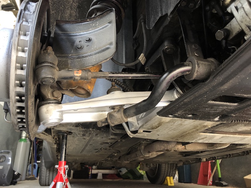

Dodane dnia 04-05-2019 16:02

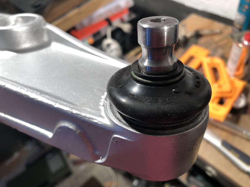

No to żeby nie było jest i zdjęcie wahacza na jego miejscu smiley

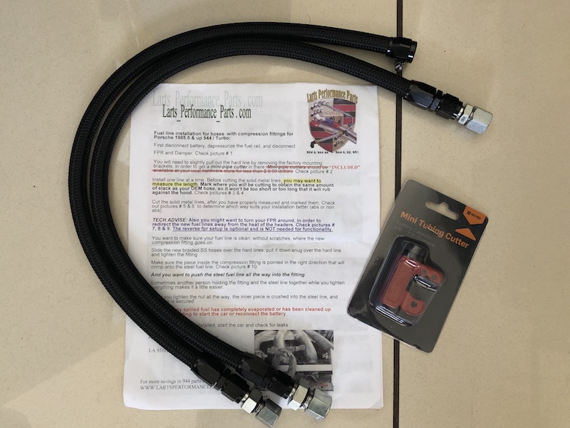

Tak więc powymieniałem przy okazji sporo śrubek i przerdzewiałych podkładek trzymających osłonę silnika, której ponoć miało tam nie być smiley
A jak już miałem koło zdjęte, to głupio byłoby nie wymienić tych przewodów paliwowych. No i w tym przypadku dobrze, że jestem cierpliwy smiley
Ja wiem, że to tylko przewody paliwowe i że tam nie ma nie wiadomo jakich ciśnień, ale jak ktoś $100+ bierze za przewody Plug N Play, to mogłyby takie być.
I tutaj winię za całą sprawę następujących - Chiny, bo mają gównianą kontrolę jakości i sprzedającego, że zamiast zrobić zakucia porządne stalowe, to przyoszczędził i dał (choć ładny) chiński anodowany alu badziew.

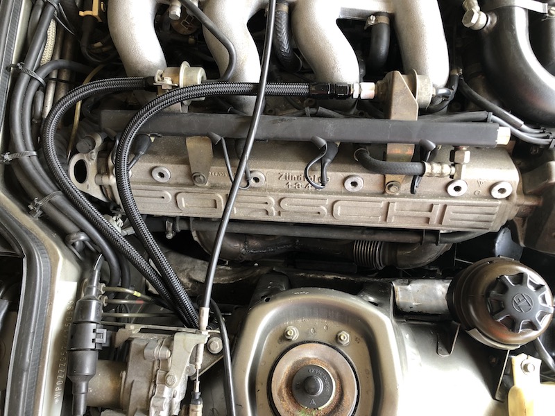

Generalnie wyszło całkiem ok jak na moje oko na sam koniec:
Postów: 1673
Dodane dnia 04-05-2019 16:08
Tak naprawdę nie byłoby tak źle, gdyby nie to, że jest majówka i prawie wszystko pozamykane, a przemieszczacz z moim synem pojechał do teściów.
Tak więc wczoraj jak rodzinka odjeżdżała to mnie podrzucili do garażu, co bym sobie zamontował te przewody i wrócił autem do domu.

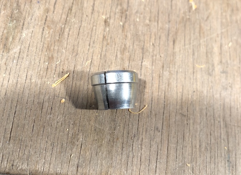

Niby prosta rzecz, odkręcić nadkole, dobrać się do przewodów, uciąć elastyczne z kawałkiem metalowych, zacisnąć nowe końcówki, przykręcić przewody i heja do domu.
No tylko jak coś takiego się dzieje z tulejką zaciskową, to trochę słabo...
Postów: 1673
Dodane dnia 04-05-2019 16:14

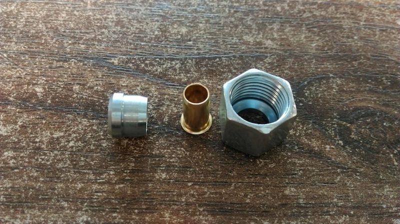

No to z garażu podreptałem do domu (na szczęście to tylko 20 min spaceru i nie pada ł deszcz smiley ) i zacząłem rozkminiać gdzie by tu taką baryłkę zakupić.
Z dostępnych środków transportu dziś rano miałem buty, rolki, rower a później to jakieś tam autobusy, ubery i inne takie, których raczej nie preferuję.
No to wsiadłem na rower - nieopodal są 2 sklepy motoryzacyjne, jeden zamknięty (majówka), a w drugim nie mieli tego. Dowiedziałem się za to, że parę km dalej są jeszcze 2 sklepy z częściami do ciężarówek i tam powinni mieć.
No i na szczęście mieli - no to uchachany, że się udało na rower i w przeciwną stronę zupełnie do garażu. Wszędzie rowerem, normalnie EKO jestem smiley
Postów: 1673
Dodane dnia 04-05-2019 16:17

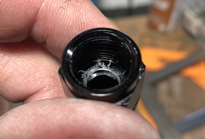

Zacisnąłem końcówkę, poprzykręcałem przewody i odpalam auto - trzeba próbę ciśnieniową zrobić no i dupa leje się...
Na szczęście nie z tej zaciskanej końcówki jak poprzednio, ale ciut wyżej z okucia przewodu - myślę, może coś podlazło, może za słabo przykręciłem - zdejmuję zobaczyć o co chodzi a tam taki psikus:
