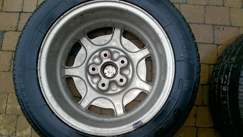

W oczekiwaniu na łożyska przednich piast postanowiłem rozprawić się z oponami
Punkt wyjścia

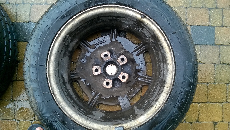

Bardzo przypadł mi do gustu zarówno Rimol jak i Rimol profi.
W trakcie prac

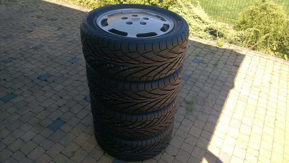

Nie wymyśliłem też nic mądrzejszego w temacie opon dlatego postawiłem na stare sprawdzone rozwiązanie i tak:

tym samym temat kół na ten moment (do czasu aż uda się znaleźć kogoś kto potrafi poanodować te felgi jak w oryginale) udało się ogarnąć

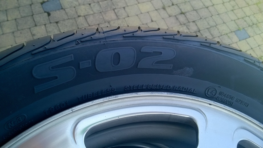

Założenie jest takie, że to auto ma być seryjne (no może poza zawieszeniem) dlatego rozmiar to skromne 225/50ZR16. S-02 to oczywiście opony Bridgestone.
Kupowałem w sklepopon.pl i z tego co zauważyłem cena jest przeliczana po kursie dnia z EUR więc codziennie się zmienia.
Doważanie opon 20-45G pomimo obracania na feldze więc nie ma tragedii ale nie ma też szału z tymi Brisgestonami. Stare Black Stary miały 5-20G odważniki smiley

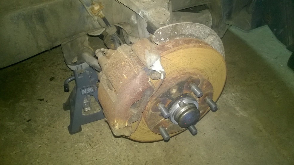

W wielkim świecie trwają w najlepsze roszady własnościowe klubowych aut tymczasem na dalekim południu w zaciszu garażu wziąłem się wreszcie za przednie hamulce.
Punkt wyjścia:

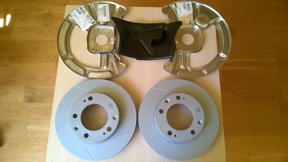

kompletacje zacząłem od dużych elementów
