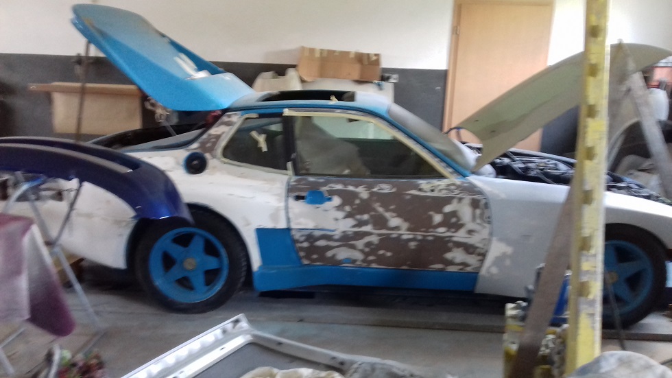

Powoli ruszamy, ale bardzo powoli.............
Dodane dnia 08-08-2018 21:50

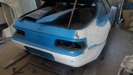

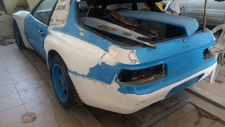

Dodane dnia 09-08-2018 07:47
Będę trzymał
Auto bardzo nie umiejętnie szpachlowane, pozapadała się szpachla popękała.... z drugiej strony to materiały technologicznie osadzone w latach 80, więc nie ma się co dziwić.
Wyprowadzenie kształtów trochę potrwa. Na szczęście nie ma pęknięć na łączeniu laminatu z karoserią, a laminat zaczyna się tam gdzie białe.
Co do koloru to zostaje, odnalazłem fiszkę z tym kolorem i mam recepturę, niestety nie da się określić" z jakiej marki pochodzi.
Na wklejenie lamp zużyli chyba po kartuszu kleju do szyb na stronę smiley ciężko było wydłubać

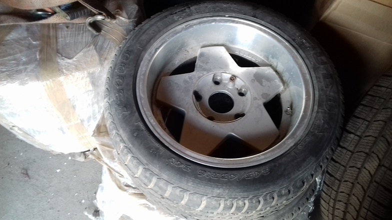

Zmiany z zewnątrz kosmetyczne, zderzak 968 look (taki JB też zakładało) i prawdopodobnie lampy CGTS, no i zawieszenie 5 śrub i fele z konkretnym rantem Borbrt A
Dodane dnia 16-08-2018 20:46

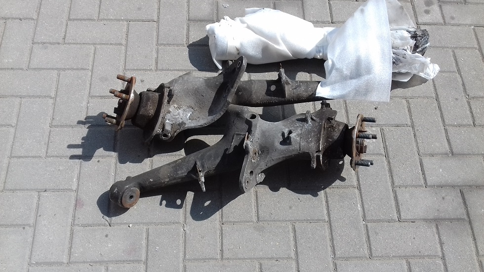

No to fele są, to są tylne
Dodane dnia 16-08-2018 20:47
Miało być całe tylne zawieszenie ale....smiley
Grzechu dzięki za półosie (to te zawinięte
Dodane dnia 16-08-2018 20:48
no i jeszcze trochę zdarte więcej, druga strona to samo....

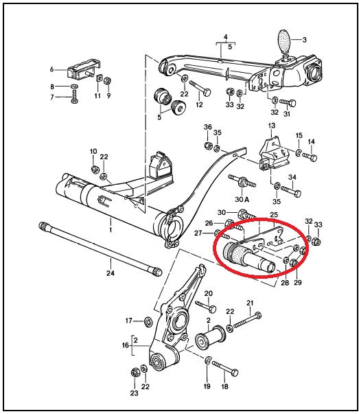

Dodane dnia 03-09-2018 22:36
Mogę się mylić, ale chyba będziesz miał problem z montażem tych wahaczy do Twojej belki...
5O826O16dziewięć
Dodane dnia 04-09-2018 07:00
Dlaczego?
Dodane dnia 04-09-2018 07:10
Bo potrzebujesz też drugiej części wahacza z "szerokiego"...
Belkę trza zdjąć do przekładki.
