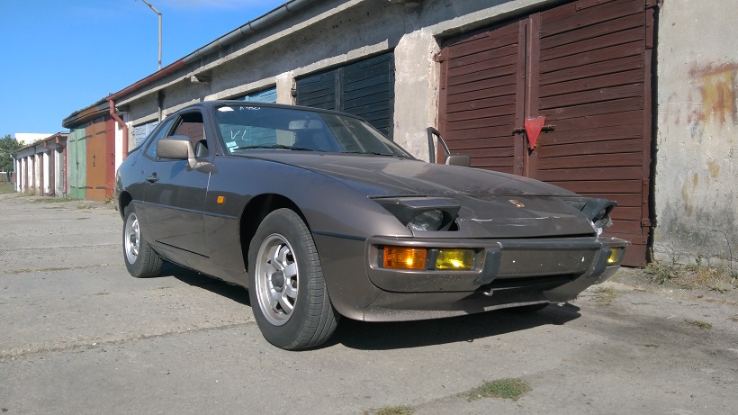

Zdjęć za dużo nie mam, na szybko strzelone
Prawie wszystkie elementy już skompletowałem, brakuje mi jeszcze lewego kierunkowskazu. Jakby ktoś miał to chętnie odkupie, może być bez szkiełka.
Janek dodał/a następującą grafikę:

Nawet niezgorzej smiley
Powodzenia w szybkiej rekonwalescencji.
Rychłej frajdy z pojeżdżawek!

wygląda zacnie, mimo pewnych niedoskonałości przodu ...
powodzenia w odbudowie i frajdy z jazdy !!!!

Ładny.

Witaj, całkiem ładny. Radości z posiadania i frajdy jazdy.

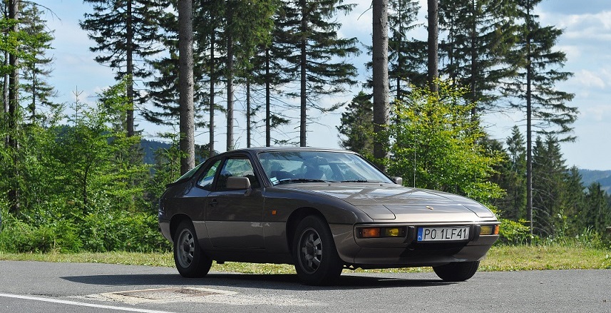

Dodane dnia 05-09-2019 14:20
Mały update, auto wróciło do życia w czerwcu, jakoś wcześniej nie było czasu się pochwalić.
Prosiak doskonale spisał się jako auto obwoźne podczas urlopu. Dzielnie dowiózł nasze tyłki na Słowację i z powrotem.
Aktualnie poruszam się nim na co dzień smiley

Dzielna świnka smiley

Bardzo ładne prosie 👍

Gratki, ładne prosię- na zdjęciu z lasu wyszedł jak bikolorsmiley
