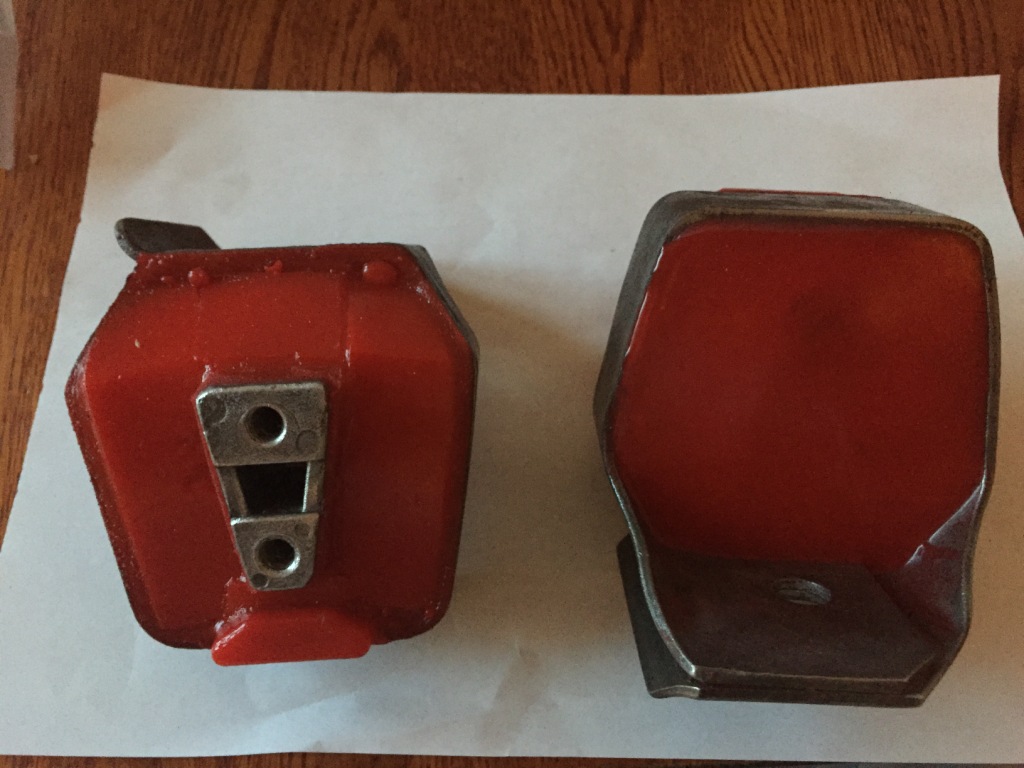

| Dodane dnia 30-06-2019 22:26 |
poduszki skrzyni biegów

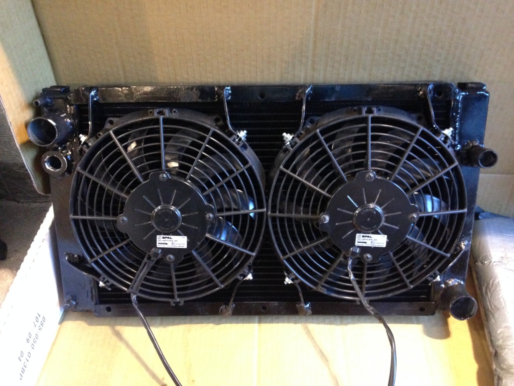

| Dodane dnia 30-06-2019 22:28 |
chłodnica i dwa 10 ramienne wentylatory - dzisiejsze 35C to bułka z masłem
