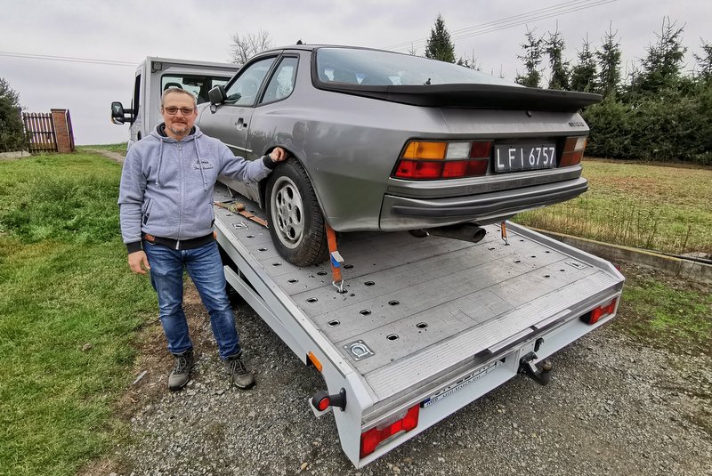

Od dwóch dni stałem się znowu posiadaczem 944. Auto kupione od Długiego, które stało wiele lat.
Czemu kupiłem właśnie ten egzemplarz? Było kilka czynników i nie zaliczam do nich zdrowego rozsądku. Auto ma coś w sobie, a zwłaszcza historię, która mnie urzekła.
Rok produkcji 1988 z silnikiem 2,5. Kolor LY7U, czyli dokładnie taki jak moje pierwsze 2,7.
Z istotnego wyposażenia: targa, dzielona kanapa tylna, szyby na korbki.
Porsche przyjechało do Polski i zostało pierwszy raz zarejestrowane w 1990 roku i od tego czasu jest w Polsce. W 2002 miał ostatni przegląd techniczny i od tego czasu stoi.
Kupiłem, go chyba głownie dlatego, żeby nie poszedł na części, bo oprócz klamek raczej wszystko jest. Dodatkowo chciałbym zaszczepić ducha motoryzacji i mechaniki u mojego syna Oskara, który będzie mi pomagał.
Stan techniczny: jedna wielka niewiadoma
- Buda: progi w stanie tragicznym, a rdza zjadła blachę zewnętrzną i środkową; dochodzi do trzeciej; błotnik lewy przód i prawy tył - do wymiany
- Silnik: podobno pali, olej w płynie - do wyjęcia i generalki
- Napęd: sprzęgło stoi i nie trzyma, biegi wchodzą
- Wnętrze: brudne, ale całe; deska trochę spękana
Jeśli pogoda dopisze to jeszcze przed zimą posprawdzam, parę rzeczy.
Remont planuję zacząć na wiosnę.

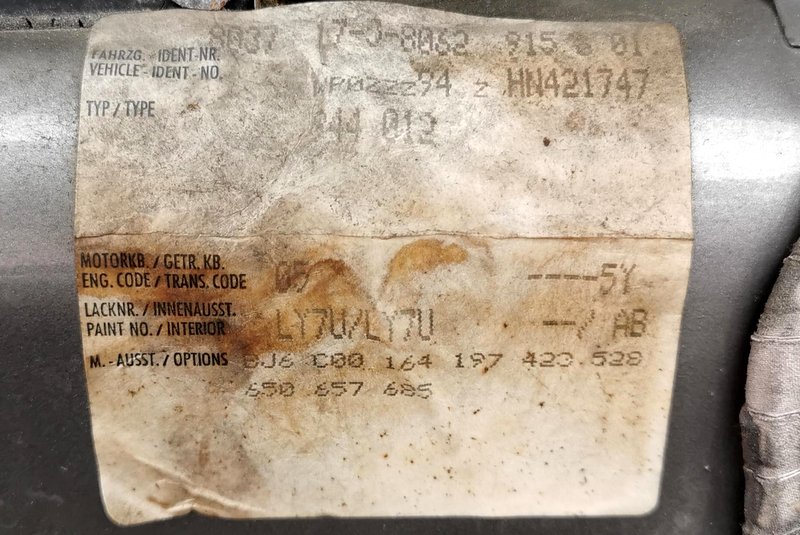

W bagażniku jest wlepka:
Engine code: M44.05
Trans. code: 5Y
Paint no.: LY7U
Interior: AB
Option codes:
BJ6 -
C00 -
164 - Tires 215/60VR15
197 - Higher amperage battery
423 - Cassette container and coin box
528 - Passenger side mirror - convex
650 - Sunroof
657 - Power steering
685 - Divided rear seat
Andrew
924S US '87 2.5 M44.07
944 '88 LY7U

Jedno małe sprostowanie - ...ZHN... i 05 to raczej 1987. Sinik 163 KM zamiast 160KM z 1988 (M44.09/10). Może pierwsza rejestracja 1988?
Wlepka mówi, że 05 a miejsce gdzie jest numer bardzo brudne. Dojdziemy i do tego punktu programu smiley

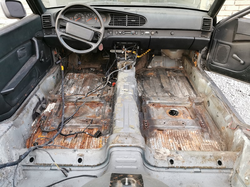

Jako że sytuacja kwarantannowa sprzyja dłubaniu w domu postanowiłem zabrać się za demontaż wnętrza, żeby oszacować zakres działania i spróbować gadać z blacharzem jak się do tego zabrać. Nie ukrywam, że pierwszy kryzys zniechęcenia do projektu mam już za sobą. smiley
Po rozebraniu wnętrza skorodowane są nie tylko progi, ale również częściowo podłoga.
