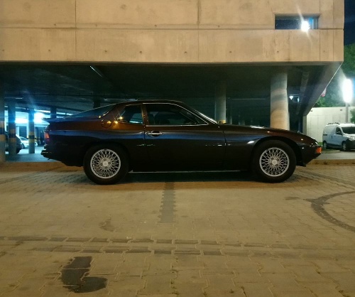

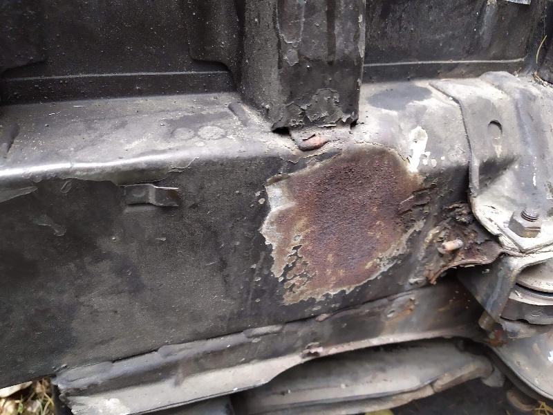

Myślę że forum powitalne mamy już za sobą, tak stałem się szczęśliwym posiadaczem zwykłej dziwięćdwaczwórki. Przenoszę się więc tutaj gdyż zaczynam projekt a właściwie remont bo nie wiem czy projektem można nazwać przywracanie auta do świetności. Moim planem jest brak modyfikacji, auto odrestaurowuję jako oryginalne najzwyklejsze 924, takie mi się najbardziej podoba. Mam tylko dwa zastrzeżenia w tej kwestii.
1. Być może dołożę prawe lusterko bo jakoś jak patrzę na auto od przodu ma przez to zaburzone proporcje i wygląda jakby mu tego lusterka brakowało
2. Jeszcze nie podjąłem decyzji ale wyjątkowo nie podoba mi się jeden element... Kierownica. Jeśli ją zmienię oczywiście oryginał zachowam tak aby dało się go spowrotem przełożyć ale jakoś ta która jest w tym aucie przywodzi mi na myśl ciężarówki Jelcz.
Poza tym nic nie zmieniam a remont ma na celu jak najlepszy stan techniczny.
Mimo iż auto nie wygląda najgorzej po pierwsze ma duże problemy techniczne z silnikiem a po drugie ma na sobie szpachlę. Trochę tej szpachli jest ale zaprzyjaźniony warsztat prowadzący jego remont uważa że da się to wyprowadzić i jej się prawie całkowicie pozbyć.
Remontu nie robię sam. Moja wiedza motoryzacyjna jest czysto hobbystyczna, potrafię sam zrobić serwis auta typu klocki, szczęki, tarcze, elementy zawieszenia itp ale nie mam ani wystarczającej wiedzy ani doświadczenia ani nawet miejsca aby samemu wykonać remont silnika czy grubsze sprawy blacharskie. Jest to zlecone zaprzyjaźnionemu warsztatowi, robią auta bardzo dobrze, nie pierwszy zabytek lub projekt stamtąd wyjechał.

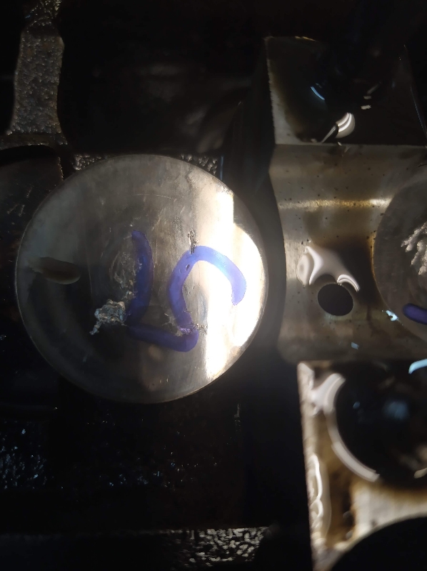

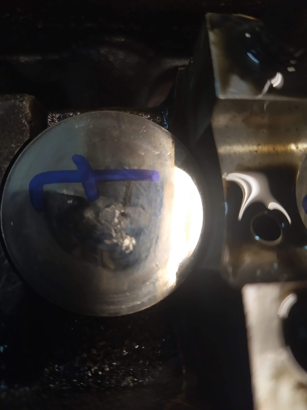

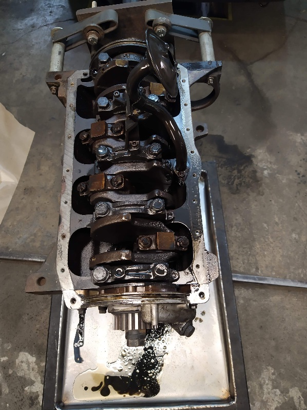

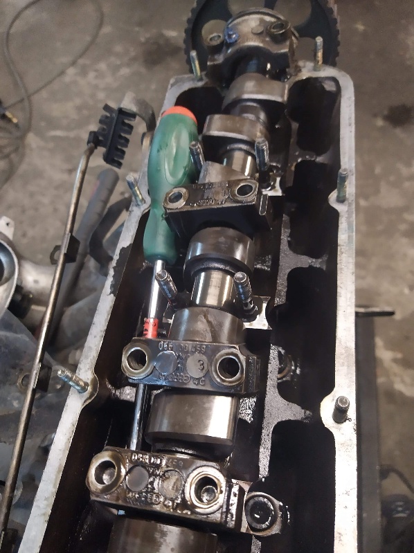

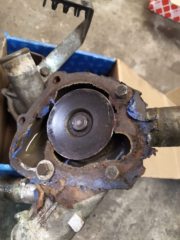

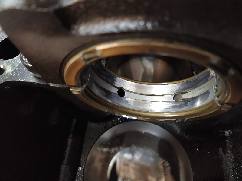

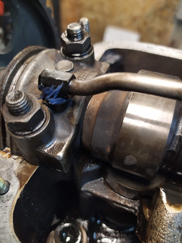

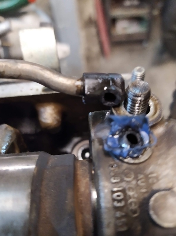

Co dzieje się z autem teraz?? Na pierwszy ogień poszedł silnik. Był zajeżdżony i zaniedbany, cały został wyjęty i okazało się że potrzebuje nowych szklanek popychaczy (tych szukałem dobre pół roku), wałka rozrządu, magistrali smarującej wałek (sklejona gdzieś kiedyś na silikonie była zatkana i nie podawała oleju), panewek i innych elementów niezbędnych przy każdej kapitalce a teraz wyszło że potrzebne są także nowe tłoki gdyż te zostały zniszczone w wyniku stałe zbyt wysokiej temperatury silnika. Auto przegezewało się od początku i nie mogłem sobie z tym poradzić, wymieniłem termostat, wentylator ale układ chłodzenia był ok, najprawdopodobniej odpowiedzialna za to była nieprawidłowa mieszanka plus nie do końca na początku sprawny termostat i zepsuty termowłącznik wentylatora. Co dalej?? Narazie czekam na części. Szklanki już są. Wałek rozrządu kupiłem uzywke, przyszedł już i jest ok. Czekam na komplet zamówienia wraz z tłokami zamówiony przez warsztat.
Jak będą wyglądać postępy będę dawał znać, mam nadzieję że może po wakacjach uda mi się wytoczyc go na przejażdżkę :-)

Gratulacje
Załóż 3ramienną kierownicę oryginalną, powinien się wygląd poprawić. Jak to nie
pomoże to już tylko zamiennik pozostaje. Jedną z lepszych modyfikacji jest też
dołożenie podłokietnika, wyjątkowo dobrze się wtedy jeździ.

a tak po kolorze sądząc - to nie jest ex Redon ?
Autor |
RE: 924 z Rzeszowa:-) |
Mateusz_1984
Postów: 68
Miejscowość: Rzeszów
Data rejestracji: 01.10.17 |
Dodane dnia 26-02-2020 17:33 |
Nie wiem, nazwa Redon jest mi obca. |

Fakt, kierownica 2 ramienna ktora masz, nie powala, ale jak posluchasz Qbaka, to bedziesz zadowolony I bedziesz sie czul, jak bys prawie siedzial w 911
Co do prawego lusterka, jesli bedziesz chcial je dolozyc, to masz jeszcze dzwi do wymiany, do lusterka jest wewnatrz wzmocnienie, a dzwi bez niego, nie maja rowniez wzmocnienia a tylko poszycie.
Ja tez nie mam prawego, ale przy wewnetrznym panoramicznym nie jest to brak odczuwalny.

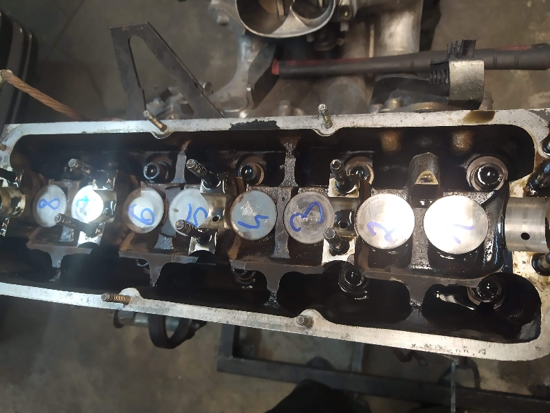

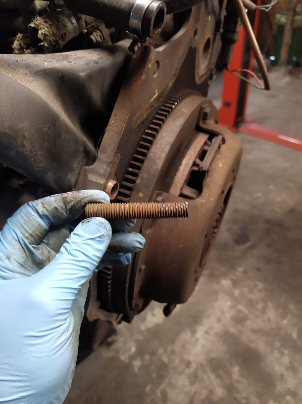

Dzięki za radę, prawe lusterko chciałem dołożyć bo nie podoba mi się z jednym lusterkiem ale to temat późniejszy przy blacharce narazie silnik ma wiele problemów. Może wrzucę kilka zdjęć z rozbiórki. Jestem w trakcie kompletowania części, obecnie ważą się losy czy kupować nowe tłoki czy tulejować blok do tych co są. |
Autor |
Mateusz_1984
Postów: 68
Dodane dnia 26-02-2020 20:32 |
Rozbiórka silnika 1
Mateusz_1984 dodał/a następującą grafikę:
Rozbiórka silnika 2

Rozbiórka silnika 3

Rozbiórka silnika 4

Rozbiórka silnika 5

Wiem, ze bez prawego lusterka troche dziwnie wyglada, ale tak kiedys "wychodzil" z fabryki
To tez dodaje mu uroku, wygalada inaczej niz reszta.
Z ktorego roku, jest Twoj?
Masz juz klapke, ale jeszcze stara regulacje nawiewow, chromy to 80/81?
Chcesz zmienic klape na oryginalna do 924?
