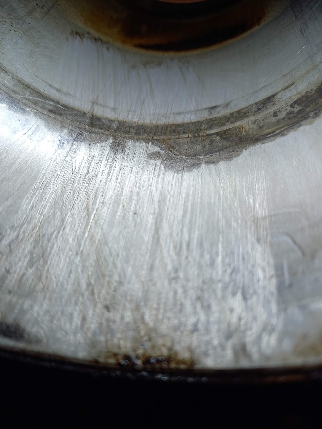

No więc tak... Porsche kupione dla mojej Żony przez internet na podstawie zdjęć w trakcie odbywania izolacji/kwarantanny. Nudziło się nam okrutnie więc wpadł nam do głowy głupi pomysł... od dawna posiadamy różnego rodzaju stare graty ale głównie to były Fordy. To pierwsze Porsche jakie mamy. Kupując miałem nadzieję że silnik uda się uratować choć sprzedawca wspominał że nie da się go obrócić. Kupiony i jest. Jakoś specjalnie rozczarowany nie jestem smiley
Porsche z 1987 roku w automacie i z klimą. Ładne wnętrze. Bezwypadkowy i z niewielką ilością korozji. Lakier do poprawy ale to pewnie kiedyś. Póki co jest plan aby uruchomić i jeździć.
Silnik udało mi się obrócić po zalaniu naftą. Niestety kompresja to 12, 12, 4, 0. Silnik wyleciał z komory i okazało się że złapał na dwóch tłokach na tyle mocno że zerwał półki pierścieni na tłokach. Ponadto wytłuczona jest panewka oporowa co spowodowało przesunięcie wału do przodu aż uszkodził pompę olejową. Wał też ucierpiał. Złamany fragment bloku i inne drobiazgi przypieczętowały los silnika. Zapadła decyzja kupujemy drugi. Dalsza część historii w następnym poście.

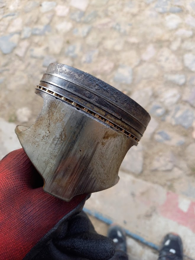

Poszukałem trochę po ogłoszeniach i zdecydowałem się na zakup z dużej firmy zajmującej się handlem częściami do aut z wyższej półki. Temat dogadany silnik przyjechał po paru dniach więc zabrałem się za odświeżanie i montaż mojego osprzętu. przy okazji wymiany rozrządu wymiana uszczelniaczy na wale i wałkach. Niestety na koniec wymieniałem miskę olejową (moja ma czujnik temperatury oleju) i zastałem ten widok.

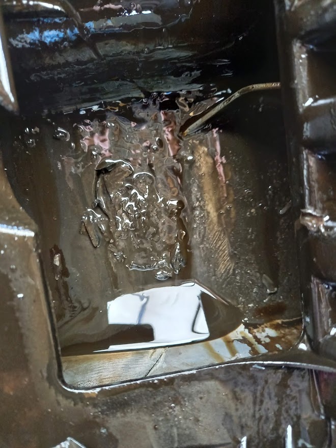

Niestety to ubabrane w oleju to panewka drugiego cylindra. Na korbowodzie nie było jej w cale. Wał tak wyrąbany że nie nadaje się na szlif. Telefon do firmy i niby wszystko ok przyślą drugi. Ale temat ciągną się już ze dwa trzy tygodnie i dostaję info że ten ich silnik po rozeznaniu też ma zniszczone gładzie na cylindrach. Sprawa stanęła na tym że przysyłają mi wał i jeden tłok i będę ratował ten pierwszy ich silnik. Oczywiście cena silnika uległa zmianie.

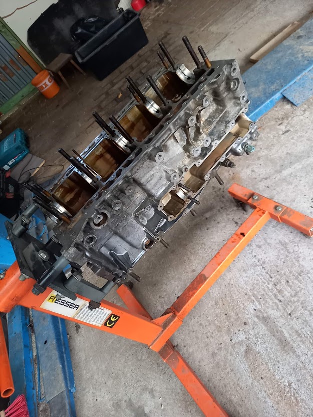

No i na koniec tłok z tego feralnego silnika.

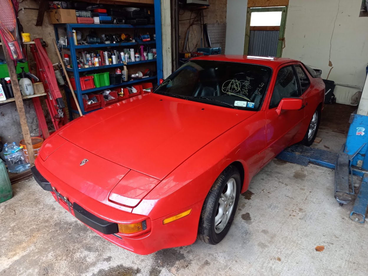

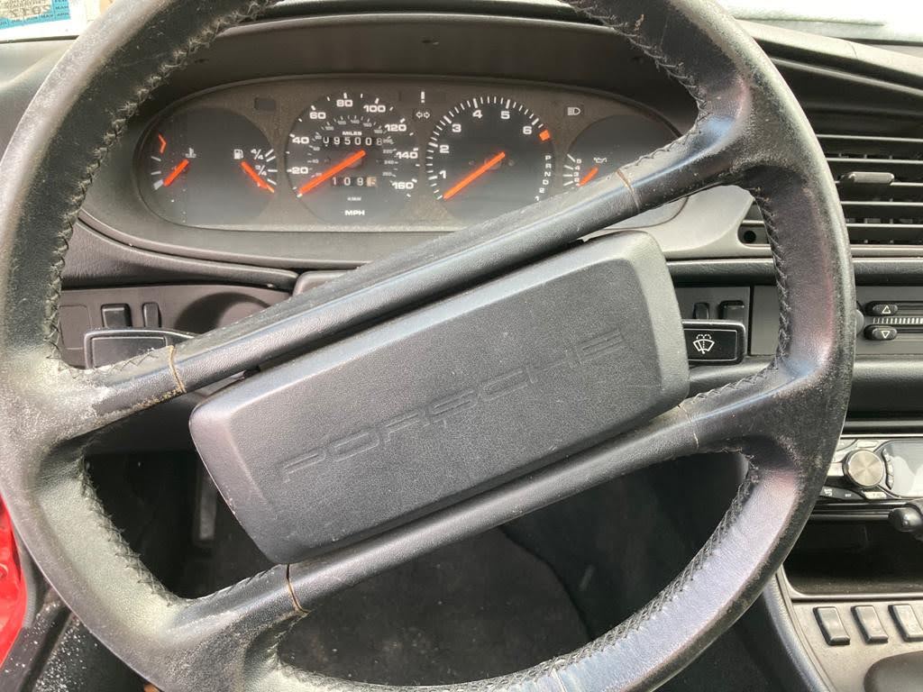

No i widok na licznik smiley
Caprifan dodał/a następującą grafikę:

Autko fajne i w jedynie słusznym kolorze!
A z silnikiem współczuję. Niestety ciężko o dobrą używkę...

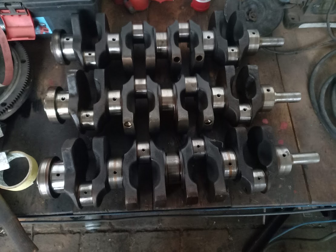

No dobra zaczynam walkę z silnikiem. Dość mam szukania gotowca nadającego się do jazdy... Składam z tego co mam. Blok M44.05 rokujący. Zużycie w granicy 0,03. Zakupiona pasta sunnen AN-30 i rozpoczynam proces honowania/polerowania.

Trzy wały... pierwszy na górze uszkodzony na środkowej głównej panewce na bocznej przylgni
Środkowy obrócona panewka na drugim cylindrze łapie się na drugi szlif.
Dolny pomierzony i wygląda że jest z nim ok. Będzie tylko wypolerowany.

Na chwilę obecną blok umyty. Wszystkie kanały wyczyszczone. Tuleje przeleciałem najpierw honownicą z drobnym kamieniem a potem polerka filcem i pastą Sunnen an-30 do momentu zniknięcia śladów po honownicy. Powinno być dobrze. Cylindry mają zużycie na poziomie 0,03mm.
Wał przepolerowany i założony. Panewki zostały stare bo nie widać na nich zużycia. Odwróciłem tylko panewkę oporową bo wcześniej wał pracował w bloku z manualem. Wszystkie parametry mieszczą się w normie. Element z panewkami złożyłem na loctita ale tylko w miejscu gdzie idzie kanał olejowy od smoka pompy. Teraz czekam na pierścienie i mogę składać dalej. Zdjęć nie zrobiłem bo mnie składanie pochłonęło ale jutro postaram się coś zrobić...
Ps. Są jakieś trudne / specyficzne momenty w składaniu tego modelu silnika? Gdzieś można popełnić błąd?
