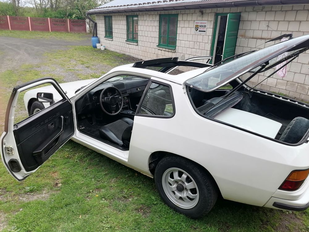

Porsche zakupione w maju 2021r. z okolic Lublina. Jest to biała targa z 1982 r. z pięciobiegowym manualem. Plan jest taki żeby autko rozebrać, zrobić blacharkę, naprawić/wymienić co trzeba i poskładać. I oczywiście polakierować na oryginalny biały akryl L90E. Teraz jest biały/perłowy metalic w różnych odcieniach smiley.
Deska rozdzielcza zregenerowana i obszyta skórą przez poprzedniego właściciela. Całkiem fajnie jest to zrobione i tak zostanie. Co do wnętrza to brakuje kilku drobiazgów. Na pewno kierownica do obszycia skórą i nowy mieszek. Nad fotelami się zastanawiam... Czy to jest oryginana tapicerka? Bo coś było z nimi kombinowane... Ogólnie wnętrze zostanie jak najbardziej fabryczne.
Mechanicznie to jest sporo do zrobienia z tego co wiem, a pewnie wiele rzeczy wyjdzie po drodze. Chłodnica, sprzęgło, wycieki, nie wiem co z hamulcami - trzeba rozebrać...
Z zewnątrz planuje zamontować dwa lusterka i klaposzybę ze spojlerem. No i może dokładkę po tylnym zderzakiem. Liczę na pomoc forumowiczów w doprowadzenia auta do zadawalającego stanu.

MadMan dodał/a następującą grafikę:
Edytowane przez MadMan dnia 20-06-2021 13:51

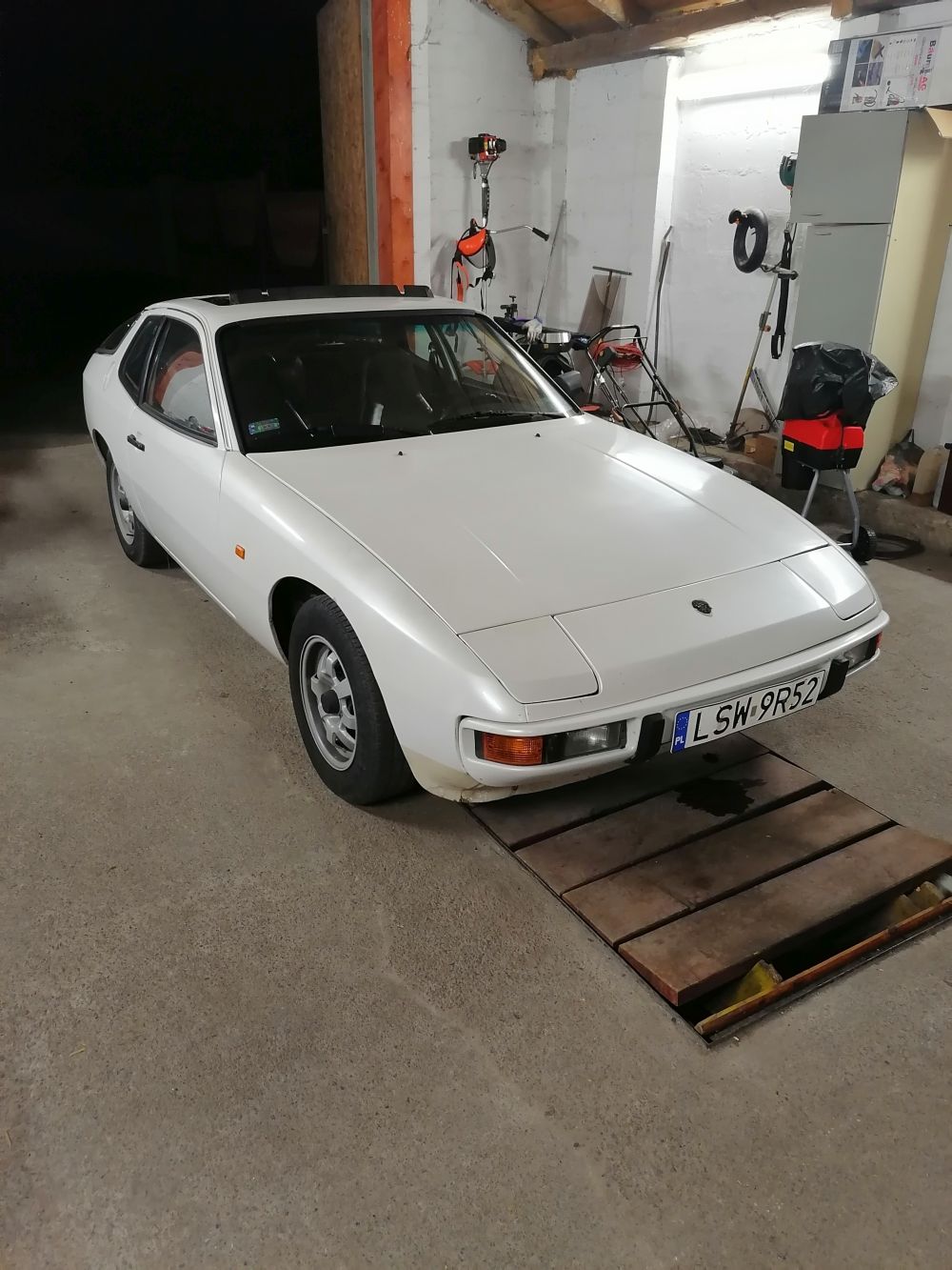

foto
...the fire still burns...

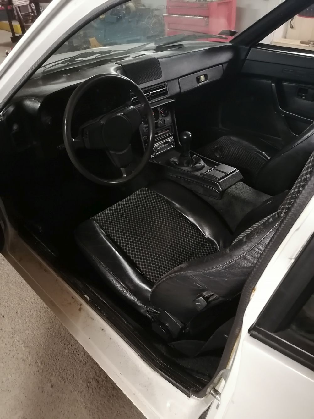

foto1

Nie wiem do jakiego stanu chcesz go doprowadzic, ale skoro juz zabrales sie rozbieranie, to zacznij rozgladac sie za drobiazgami.
Przod masz masz po uderzeniu, poszukaj nowych mocowan zderzaka, bo starych raczej nie da sie wyprostowac. Boczki powinienes miec juz z glosnikami, sprawdz czy pod mieszkiem zmiany biegow masz "gumowy stozek" (mieszek jakis taki klapniety), wymien sruby na tylnym slupku, bo sie skaleczysz (moze sa jeszcze w ASO).
Wiesz z jakiego kraju przyjechal? Bedziesz mial co robic, trzymam kciuki i chwal sie postepami smiley

Piotr924 Autko pochodzi z Belgi, sprowadzone w 2007r. Przód zdemontowany. Kupując auto wiedziałem, że miało przygodę z przodu - no i rzeźba jest. Na szczęście podłużnice wydają się być ok. Zderzak z mocowaniami i pas przedni dolny do wymiany, grill/atrapa także. Ogłoszenia zamieszczę w dziale giełda. Ze śrubami to cenna uwaga, ale jakieś ostre to one nie są... A jak wyglądają ori? Boczki nie wiem czy to od tego konkretnego auta - być może zmieniane. Kaleczyć otworami ich raczej nie będę. A pod mieszkiem (który trzeba obszyć) nic nie ma.
Długi jak klaposzyba z otworem pod wycieraczkę to jestem zainteresowany (w sumie to nie wiem czy 944 było bez tylnej wycieraczki). Najlepiej na priv. Poszukuję jeszcze kompletu lusterek...
