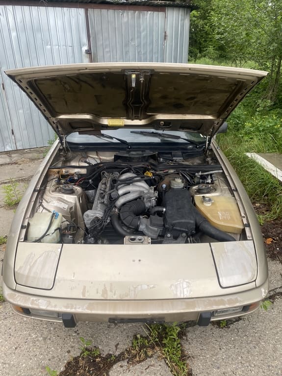

Człowiek głupi i zawsze coś kupi. Auto nie tykane długo. Walczę z odpaleniem silnika. Na pokladzie jest dokładany alarm Boscha, chyba udało mi sie to rozpiąć. Chybar30; Przejaznik zapina już pompe paliwa, ale ciągle nie ma iskry. Moze to juz nie jest związane z alarmem. Pytania: jakie sa warunki do tego, aby była istka? Jakie wartości powinny być na cewce? Nie wiem czy cewka nie ma zwarcia, bo na obu biegunach pokazuje mi z minusem napiecie, tak jakby byly oba plusy, a cewka ma nawet na obudowie minus pokazany. Jakies podpowiedzi zyciowe? Cos na wiazce dalej nakopane? Jaka to sprawdzic? Cewka moze miec zwarcie? Jade zaraz dalej sprawdzac smiley Wieczorem dorzucę jakies foto smiley

Cewka to jest ogólnie zawsze zwarcie, bo to nic innego jak zwinięty drutr30;
Na jednym końcu masz mieć +12V przy włączonym zapłonie, na drugim pojawia się masa jak ma być wyzwolona iskra (na chwilę). Kiedyś tę masę podawał aparat zapłonowy, teraz ECU (DME). Nie sprawdzałem tak nigdy 924S, ale jak masz oscyloskop, albo choć multimetr, to zamiast cewki wepnij miernik ustawiony na AC i zobacz czy jak kręcisz silnikiem to coś się pojawia tam (napięcie).

Odpalił smiley było wszystko smiley teraz nowy zaplon i bedzie bajka.

Ogarnałem rozgrzebany alarm Boscha, dwie wtyczki byly odpiete od speed sensora i krokowego, palec i kopułka zajechane jak stopy cejrowskiego - poczycilem i pojawila sie iskra. Odpala, chcodzi niezle. Zamowilem to co dostepne od reki: swiece, palec, kopulka. Dzis odbior i montowanko smiley

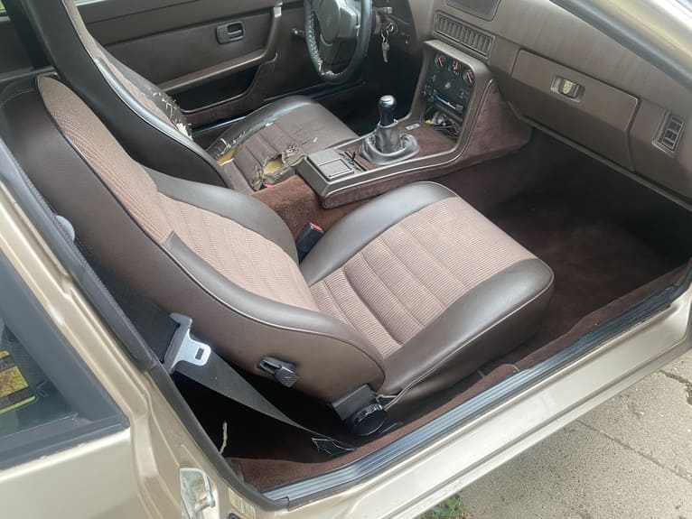

Wnętrze brązowe, bez wyposażenia smiley
Chetnie kupię fotel kierowcy lub tapicerkę fotela smiley
