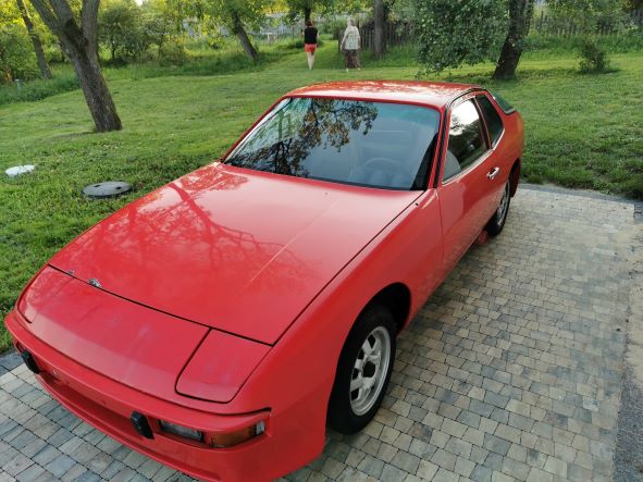

Zrządzeniem losu na plac wjechało do mnie wczesne 924 z 1979. Jest to auto kolegi, któremu pomagam trochę go wskrzesić. Przyjechało na lawecie, z zafoliowaną szybą kierowcy, wrzuconym wnętrzem, elektryką w strzępach i pytaniem kolegi "Czy da się to uratować?"
Ogólnie jest to porzucony projekt jakieś kilkanaście lat temu. "Podobno po remoncie mechanicznym silnika, hamulców i całej mechanicznej części. Teoretycznie wygląda, że tak.
Powstał pomysł "szalony smiley". Że uruchomimy to "coś".
Żałuję tylko, że nie zrobiłem zdjęć jak to wyglądało jak zjechało z lawety.
Poniżej zdjęcia, już trochę ogarnięte, a przede wszystkim umyte po 15 latach. smiley
Dużo już zostało zrobione ale będę potrzebował Waszej pomocy, przy pewnych kwestiach.

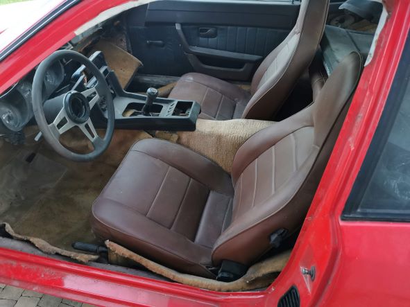

Wnętrze brązowe, z kierownicą od Golfa GTI MK1

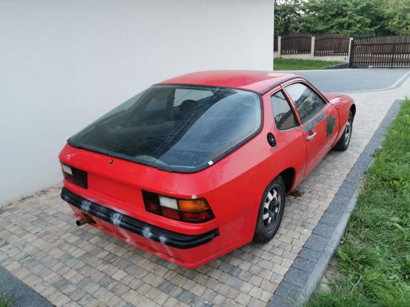

Z tyłu też jakaś dziwna dokładka ale nie mam pojęcia co to.

Status na dzień dzisiejszy:
- jest iskra (nie było), nowe kable, kopułka, palec, przerywacz, kondensator, świece
- jest już napięcie na pompę (nie było) - przekaźnik i brak masy
- odklejony K-JET (stało wszystko dęba)
- kręci rozrusznik (nie kręcił) - nowa wiązka alternatora i rozrusznika
- jest już pompa, filtr do baku zamiast drugiej pompy, przewody - w przyszłym tygodniu montaż
- wnętrze jest uprane, czeka na montaż
- uruchomiony wentylator wnętrza - stał dęba
- uruchomiony silnik wycieraczek - ale działa tylko na max. potrzebny przekaźnik
- wymienione reflektory na oryginalne 924 - były z golfa, z czego jedno potrzaskane smiley
- nowe klaksony - oczywiście brak wcześniej
Potrzebuję:
- lusterek wstecznych - pierwsza seria na dwie dziury - Ktokolwiek widział, ktokolwiek wie.
- klipsy do montażu ramki przedniej szyby
- kawałek pionowej ramki przedniej szyby (prawa strona)
- przekaźnik wycieraczek - myślę, że znajdzie się coś w używce
Generalnie auto skrzywdzone przez poprzednich monterów i elektryków. Bo silnik wygląda dobrze.

Ambitnie.. a pomysł na karoserię macie jakiś?

Generalnie zostaje co jest. Oczywiście do odmalowania. Niestety laminaty są "zeszpachlowane" z błotnikami, więc jaka kolwiek ingerencja to remont kapitalny blacharki, czego na razie chcemy uniknąć, bo sama buda jest zdrowa, jak na '79
Koniecznie musimy zrobić coś z felgami, bo przy tych dokładkach te pająki to dramat. szukamy ciekawych 15" na 4 śruby. Albo ATS z Turbo

Nie ma opcji. Trzeba mieć zestaw manometrów. Na tym etapie chodziło głownie, czy w ogóle odpali i czy coś będzie z tego egzemplarza.
I to się udało. Auto odpaliło, przejechało nawet z 10m do przodu i do tyłu. smiley
I zostaje sprawa regulacji silnika, ale wcześniej trzeba ogarnąć dziurę w kolektorze wydechowym, kilka węży do chłodzenia, itp.
Jeszcze długa droga przed nim, zanim wyjedzie na drogę smiley
