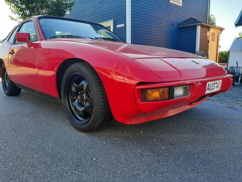

Przedstawiam Wam moje trochę luźniejsze podejście do 924. Jestem miłośnikiem jeżdżenia klasykiem, a nie oglądania go na dywanie. Dlatego tez zrezygnowałem z pełnej odbudowy na rzecz napraw, usprawniania i głownie jeżdżenia.
Egzemplarz jest daleki do oryginału i to w nim najbardziej lubię, bo nie mam stresu przed dewastacja białego kruka itp. Dlatego modyfikacja nr jeden były felgi z Citroena CACTUS, stalowa struktura 16cali na 6,5 i ET20. Uwielbiam stalowki i potrzebuje takich felg aby samochód przeszedł przegląd w kraju, w którym mieszkam. Sa bliskie oryginału. Moim zdaniem siadły dobrze. Docelowo będzie dystans z tylu...lub poszerzenie ich.
Kefirsky dodał/a następującą grafikę:

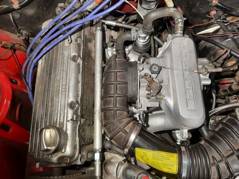

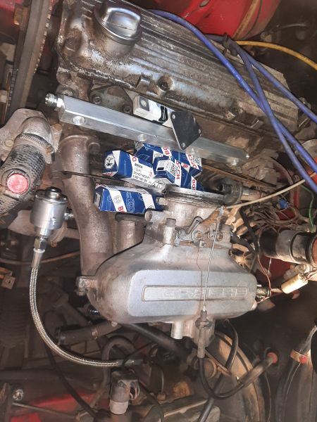

Obecnie skupiał się na modyfikacji osprzętu silnika. Naprawiam wtryski mechaniczne ale w tym samochodzie go nie będzie. Wlatuje listwa wtryskowa z nowymi wtryskiwaczami, pojedyncza pompa nowa paliwa, a pompa ze zbiornika ustąpi miejsca dla filtra z 944. Do tego Sterownik Ottomotive Easy Ecu Micro i zapłon na aktywnej cewce z samochodów grupy VAG.

Oryginalne gniazda wtrysków po rozwierceniu wiertlem 14mm dobrze się uszczelniaj z wtryskiwaczami. Wtryski zastosowałem z długą końcówką, która sięga do krawędzi kanału dolotowego w głowicy.

Jeśli dobrze pamiętam pod wtryski otwór jest 13.5mm.
Zdjęcie tylko jedno możesz wrzucić na raz.
Trzymam kciuki, żeby szybko wrócił na drogi, a jakbyś chciał więcej frajdy z jazdy, to polecam kit z the924.com - ogarnął to chłopak z Rumunii z forum 924board.org

Jestem z nim w kontakcie. Cena zestawu nie jest przegięta, ale może pokuszę się o zrobienie tego sam. Montowałem kompresory kilka razy. I raczej myślę o innym kompresorze -M62 ze sprzęgłem. Szykuje inna głowicę głowice. Na razie ciągle czekam na jakieś części... ECU, filtr paliwa do zbiornika, czujniki...wszystko będzie za kilka dni.
Otwory 14mm niwelują kanty w gnieździe wtryskiwacza. Zmieniłem jedynie o-ringi na takie jak nowy wtryskiwacz ma na gorze. Jest odrobinę grubszy górny od dolnego.

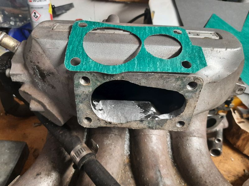

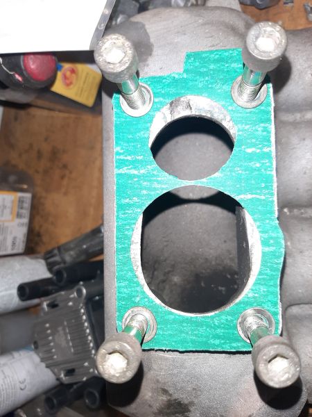

Dodane dnia 27-02-2023 21:42

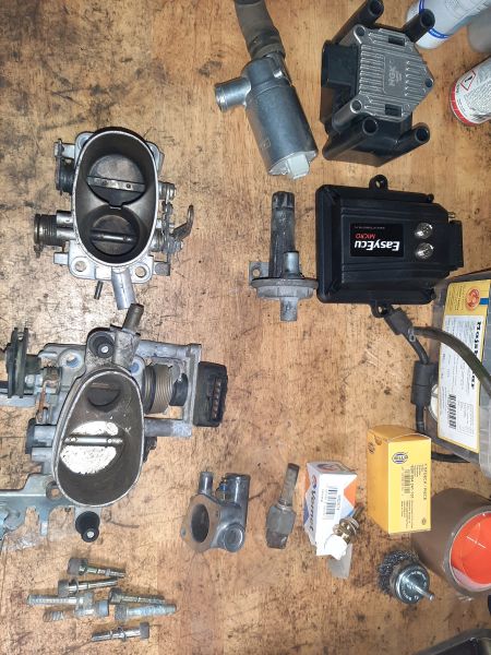

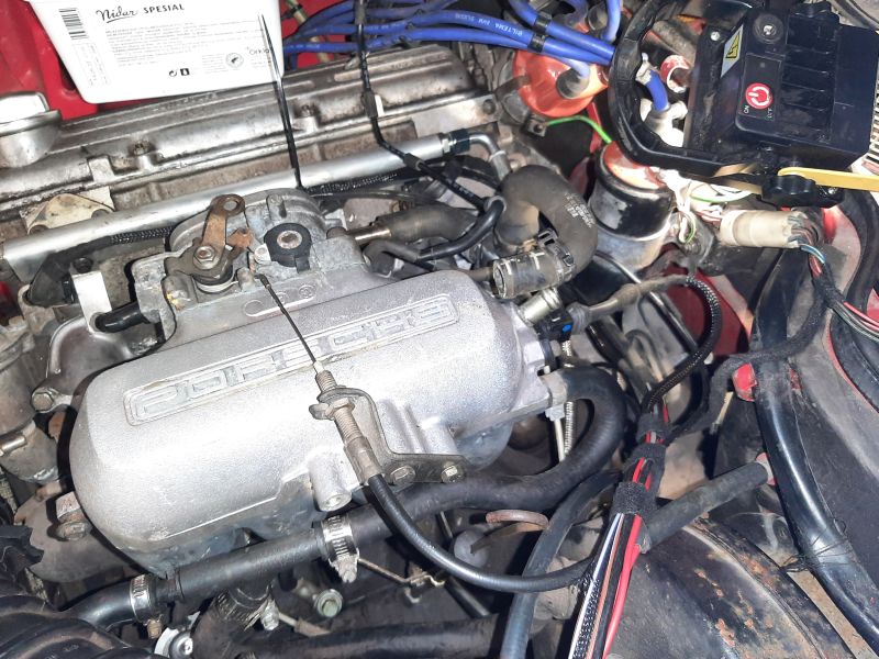

Ruszyłem temat trochę dalej. Wiązki wtryskiwaczy już zrobione, zbiornik paliwa uszczelniony - miał wyciek spod obejmy mocującej. Jutro wleci sito zamiast pompy paliwa w zbiorniku i nowa pompa paliwa. Montuje wiesza przepustnice z Audi a6 V6 - zależny mi na potencjometrze przepustnicy i większym przepływie (to przyszłościowo pod kompresor)

Rożnica w otworze kolektora ssącego po dorobieniu uszczelki.

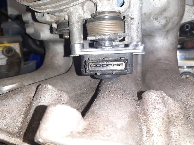

Dodane dnia 27-02-2023 21:47
Przepustnice i jej TPS nie mieścił się i musiałem obniżyć podstawę TPSu i obciąć ośkę przepustnicy o 4mm. Wszystko siadło z bezpiecznym zapasem.

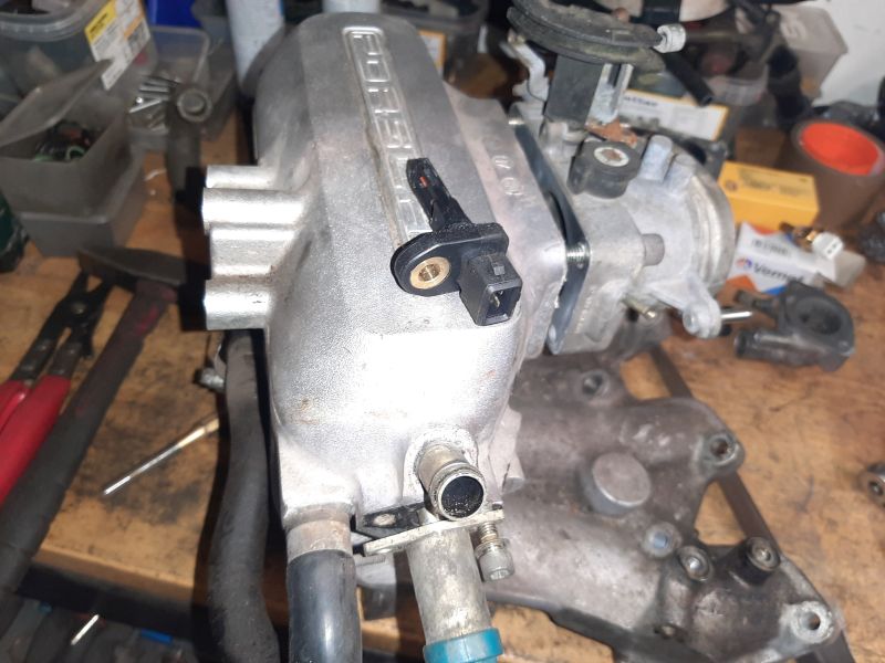

Dodane dnia 27-02-2023 21:48
W miejscu po wtryskiwaczu rozruchowym idealnie siadł czujnik temperatury powietrza z 1,8t VAG 0280130085. Prawy otwór jest ślepy.

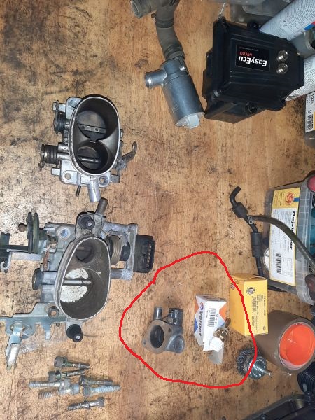

W miejsce po włączniku termicznym będzie czujnik temperatur wody dla ECU - gwint M14 0280130037

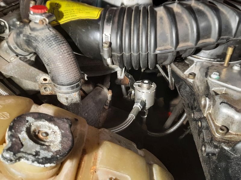

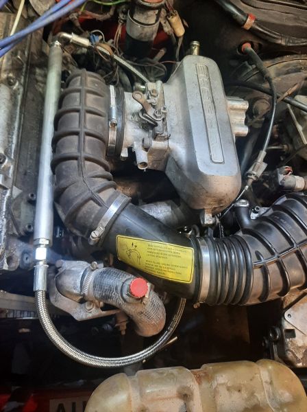

Mechanika i mocowania nowego osprzętu w większości zrobione. Regulator ciśnienia paliwa przerobiony na zewnętrzny przez K-jet Killers
Autor RE: 924 bez CISinienia
Kefirsky
Postów: 91
Data rejestracji: 10.01.23
Dodane dnia 04-03-2023 23:51
Opaski nowego typu raczej zamienię na skręcane. Ale zgodność z epoka nie ma dla mnie znaczenia. Założony inny zawór wolnych obrotów, układ paliwowy pod maska zamknięty już i szczelny. Docelowo rozdzielacz zapłonu i cylindryczna cewka wyleci. Ale pierwsze odpalenie będzie na seryjnym układzie zapłonowym. Jutro akcja wiązka silnika - zupełnie odseparowana od seryjnej. Dzisiaj doszły do mnie przewody ekranowane od Ottomotive.pl i wtyczki od LMST na allegro. Czekam jeszcze na gumke linki przepustnicy i kilka innych drobiazgów od transaxle.pl

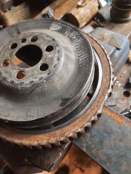

Dodane dnia 09-03-2023 22:59
Wlatuje trigger 60-2 i czujnik VR z 1,8t 20V. Jutro dorobię wiązkę czujnika położenia walu, przy okazji czujnika spalania stukowego i sondy lambda. I jeszcze wiązkę cewki zespolonej, która pozwoli na pozbycie się rozdzielacza zapłonu. Ale na początek chcę odpalić silnik na seryjnym zapłonie i sterować jedynie wtryskiem. Jak wszystko zagra, to pozbędę się rozdzielacza zapłonu.
