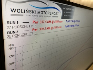

[img][/img][]Jak pisałem parę lat temu : stworzyłem potwora . Dzisiaj wrócił do Wawy dzięki mojemu synkowi , który dokończył projekt 944 V8.Pali jeździ skręca hamuje .Hamownia wypluła 338 KM i 480 Nm. Silnik wolnossący bez większych modów .
Duże dzięki dla Michała i załogi Porschepana
Było 944 2.5N/A było 944 3.0 vario jest V8 LT1 5.7

Tak dawno tu nie byłem że zapomniałem jak się dodaje foty . Motor ogólnie z Camaro /Corvety LT 1 5.7 97 rok .
Gniecie strasznie . Jedynka nie do użycia , dwójka ostrożnie . Na trójce prędkość 160-180 . Ale wrażenia dźwiękowe bezcenne , moment obrotowy od 2,200 do 5,400 płaska linia . Cały czas gniecie w fotel .

Chcieliśmy zdążyć ale jak zwykle wszystko nie tak . Na tor jeszcze nie gotowy .
Zmieścić to się zmieścił ale cała reszta była wyzwaniem. Kolektory nie ori bo za szerokie .alternator musi być maleńki. Wspomaganie serwo oryginalne Porsche nie wchodzi albo elektryk vacuum albo hydraulic .Większa chłodnica ( grubsza ) . Moja wersja bez zdejmowanego noska to koszmar przy montażu osprzętu .Filmiki z hamowni wrzucę . Przejazd był bez mojej obecności tylko stroiciel i Synek .
