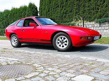

Cześć,
Jako że mam już swoje 924 rozpoczynam swój temat.
Na wstępie zrobiona drobna kosmetyka. Teraz czeka mnie wymiana oleju, filtry, regulacja k-jeta oraz przywrócenie sprawności wskaźnika temperatury silnika oraz wskaźnika wysokości ciśnienia oleju.
Pewnie po drodze wyskoczą kolejne rzeczy.
Jako olej wybrałem Porsche Classic 10W50
Macie do Polecenia jakiś mechaników między Gliwicami a Chrzanowem?
924 '82

Bardzo ładne 924 w takim szybkim kolorze smiley Gratulacje smiley
Te czujniki to raczej słabe masy w całym aucie - ja bym od tego zaczął. Zobacz czy jak włączasz i wyłączasz światła to nie zmieniają się wskazania. Temp. płynu chłodzącego na zegarach to czasem zegary do przelutowania.
Regulacja Kjeta, najlepiej najpierw sprawdź AFR, wtryski (czy nie leją i czy mają odpowiedni kształt mgiełki). Jak już zaczniesz kręcić mieszanką to możesz nie wrócić do odpowiednich parametrów. No chyba, że aktualnie jest ewidentnie źle i ktoś już coś rozgrzebał.

Pytanie do forum: czy koła jak na zdjęciu występowały w wersji na 5 śrub?

nie, to są 14 cali, podstawowe felgi do 924 z 2.0
bardzo ładne auto i fajnie wygląda - frajdy z jazdy!!!!
