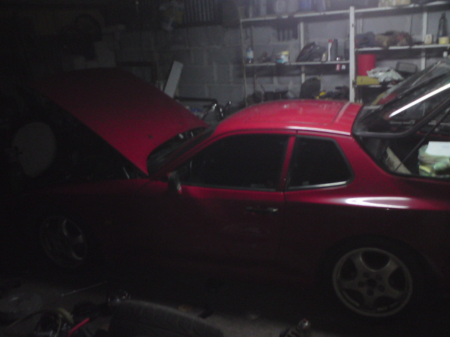

Od piątku 13 jestem szczęśliwym posiadaczem pięknego czerwonego porsche 944.
Auto na podłużnicach nie ma śladów prostowania, bagażnik też wygląda na orginalny podejrzewam że auto było poobcierane z każdej strony ale nie jest jakieś krzywe czy coś podobnego. Jest to rocznik 86 więc już II seria i ma aluminiowe zawieszenia i nowy pulpit. W aucie jest do zrobienia conieco ale jak narazie bardzo mnie cieszy i chyba już tak zostanie.
Narazie zrobilem tylko jedno zdjecie, wiecej dodam niebawem.
od piątku zrobiłem przy nim podświetlenia zegarów, wymieniłem uszczelke targi i przedmuchałem spływy wygląda na to że już nie przecieka.
Na pierwszy strzał poszły filtry i oleje które czekają na wymiane (chwilowy brak czasu)
olej valvoline 10 w 60 racing vr1
plyn chlodzacy prestone temp wrzenia 129 stopni
płukanka do silnika crc motor flush
filtr oleju, paliwa, powietrza
pompa hamulcowa (nowa w kartonie w komplecie do auta)
płyn hamulcowy dot4 motul rbf 325 stopni temperatura wrzenia
Pierdoły do porobienia na przyszłość to na pewno wymienić tylne amortyzatory bo mam wrażenie że siedze na łóżku wodnym, oraz jechać na sprawdzenie zbieżności bo prowadzi się jakoś nerwowo.

Gratulacje! Wygląda na bardzo ładną sztukę smiley
Autor RE: nowa zabawka przynosząca radość - 944 II seria
Dodane dnia 18-11-2009 19:07
smiley Troszkę pracy i będzie idealnie smiley Ważne, że tobie się podoba i przynosi radość. A prezentuje się całkiem apetycznie smiley Gratuluję.

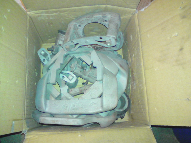

auto ruszylo do przodu...
już jest zrobione:
olej w silniku, filtr powietrza.oleju, płyn chłodzący
dzisiaj wyrzuciłem zaciski jutro pojadą do piaskowaniasmiley
koła na lato przymierzyłem i bez dystansów się nie obędziesmiley
w aucie do zrobienia wyszło kilka rzeczy
łożyska przód (tył pewnie też zmienie)
przewody hamulcowe sa mocno skorodowane
tuleje przedniego stabilizatora
uszczelniacze skrzyni biegów
w czasie stania w garażu pewnie jeszcze wyjdzie milion innych pierdól do porobienia....ale nie ma to jak długie jesienne wieczory w garażusmiley

zaciski wróciły z piachu jutro będę je lakierował, a na przód jadą do mnie brembo które też przejdą regeneracje i dostaną nowe klocki i może tarcze jakieś sport....
Sam pomysł - z przodu Brembo, z tyłu zwykłe jest super! Ja po zamontowaniu na obie osie Brembo mam notorycznie blokujące się tylne koła (praktycznie przy każdej prędkości). No ale odpowiedni gadżet już zakupiony smiley
Jeszcze jedno - jak rozwiążesz problem zamontowania zacisku? Jakaś przejściówka czy kupiłeś ze zwrotnicą?
I wymień koniecznie skorodowane przewody!

przewody stalowe są już nowe (miedziane), na przód mam przewody w stalowym oplocie, przy tylnej belce przewody elastyczne też zostały zmienione. A co do zamocowania brembo na przód to tym będę się martwił jak będę miał zaciski w ręku, jakąś tam koncepcje na to mam ale to sie okaże dopiero jak będę miał fizyczny zacisk w ręku a nie tylko wymiary.
Jeszcze przy okazji regeneracji hamulcy kupie zestaw regeneracyjny pompę hamulocową.
Rozumiem że ten odpowiedni gadżet to korektor siły hamowania z pokrętłem siły hamowania tylnej osi pewnie taki sam jaki mocuje sie w przypadku hydraulicznego ręcznego...
