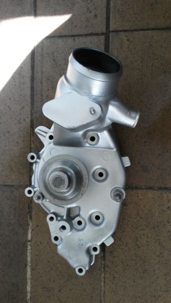

Przyszłą kolej na pompę wody i tu kolejny dylematr30;kupować nową, jak nową to skąd, sami wiecie że jest kilka opcji (mowa o zamiennikach z USA itp. ). Po Waszych sugestiach zdecydowaliśmy jak większość wysłać pompę do regeneracji do speców z Bolesławca, w tym miejscu z całą pewnością mogę tą opcję polecić, robotę wykonali fachowo, szybko i niedrogo. Do pompy oczywiście dokupiliśmy nowe uszczelki zewnętrznę i wewnętrzne.

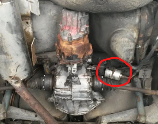

Wiem, ze to 924S, ale czy to jest oryginalne miejsce mocowania, tego czegos; filtr paliwa? pompa paliwa?
Ladny kolor i fajne jasne wnetrze, gratuluje zakupu smiley
Autor RE: Porsche 924 S Przemo924S Śląsk
Dodane dnia 22-01-2016 16:13
Oryginalne miejsce dla filtra paliwa smiley
Dodane dnia 22-01-2016 16:21
Witam, taka perspektywa, on jest nad półosią.
