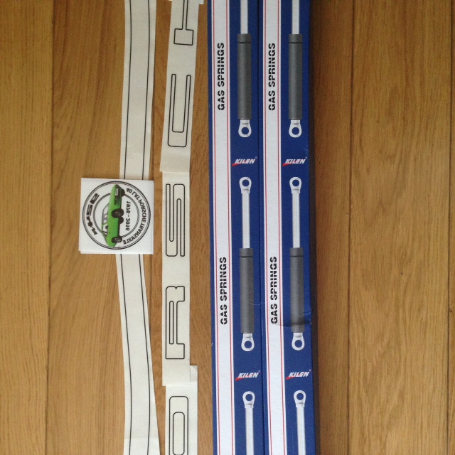

Samochód w przyszłym tygodniu ma być do odbioru od lakiernika, tymczasem udało mi się zgromadzić trochę części.
slashpua dodał/a następującą grafikę:
Edytowane przez slashpua dnia 23-05-2016 12:58

Dodane dnia 23-05-2016 13:17
Lifty, naklejki
